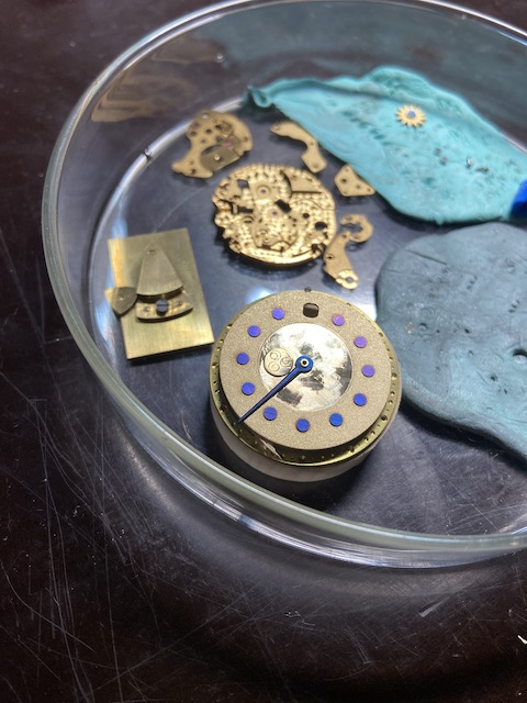

Сообщение от JackSparrow Посмотреть сообщение
А про отделку моста не расскажете подробнее?
Всё банально: пескоструй/золочение. Ещё перляж на основной платине, шлифовка некоторых стальных частей, полировка/оксидирование винтов. В целом, довольно непритязательно, можно всё сделать лучше и навороченнее, конкретно в этом случае хотел просто попробовать отойти от молний и попробовать поработать с чем-то новым. В целом, эксперимент считаю удачным - nh35 вполне позволяет моим кривым рукам получать приемлемый результат.
Фотка, к сожалению, только одна осталась, на которой ни черта не видно, я на ней на циферблат фокусировался((

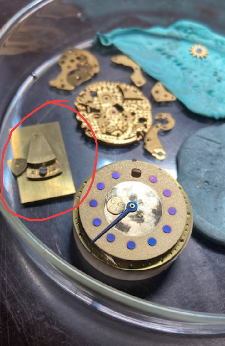

А это что за инструмент? Держатель винтов для полировки?
А заготовку циферблата сами делали? А как ноги размечали?
Спасибо!
Не) это я просто делал мостик для триба с треугольником Рёло, в одном из моих усложнений задействовано такое. Просто рядом в чашке Петри валялся случайно.
Цифер сам, да, из куска латуни. На станке делал с фрезерной приставкой. Чертежи циферов для nh35 в инете лежат свободно в большом количестве, брал оттуда.
