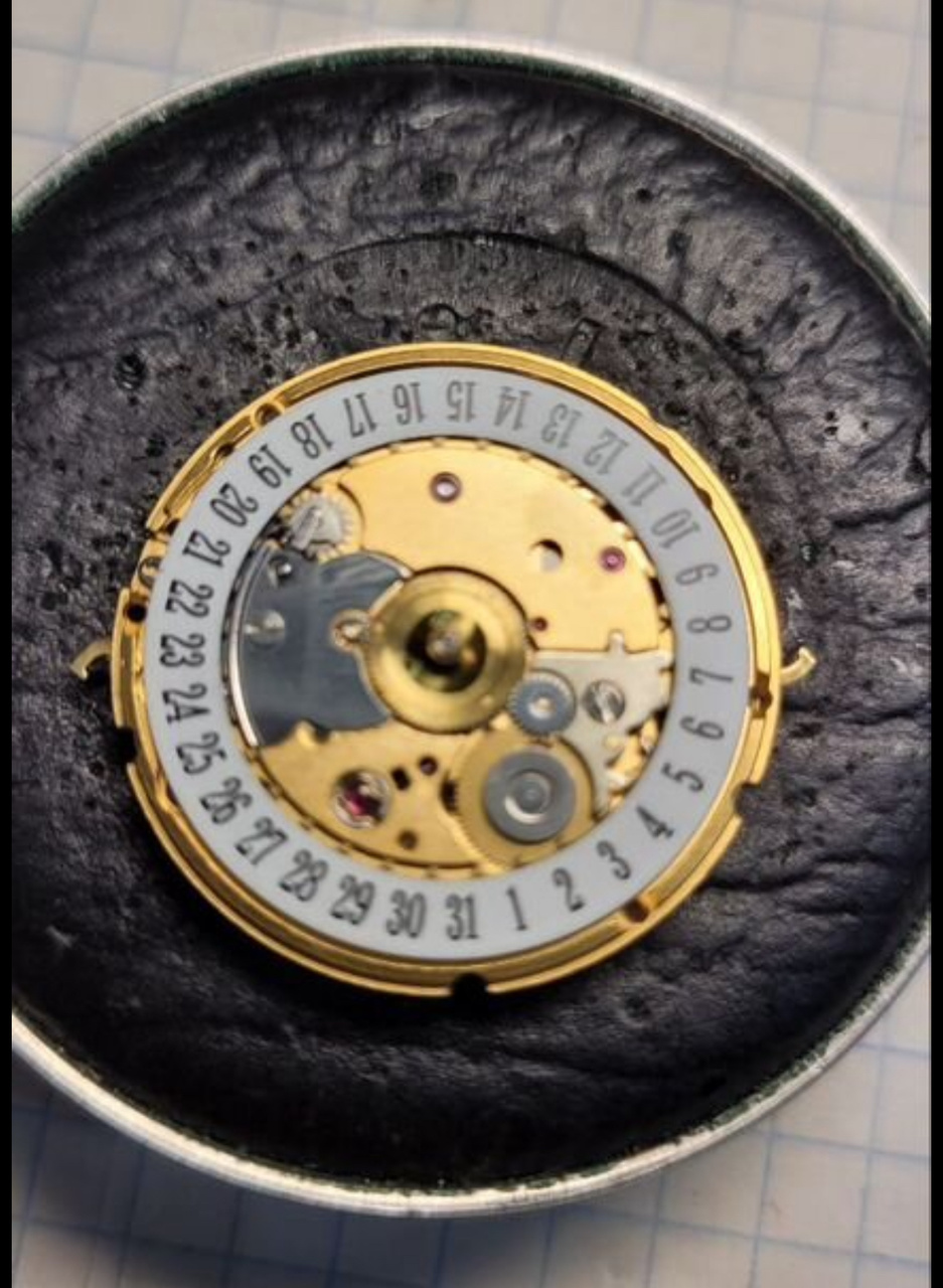

  #12
Старый 14.01.2025, 01:23
Aleksey38 Aleksey38 вне форума
Регистрация: 12.08.2023
Адрес: Москва, Россия
Сообщений: 6
Доброй ночи !!!
Всех с наступившими праздниками !!!!
Приехал механизм, сомнения все равно остались ….
пошел в мастерскую - там сказали, что претензий к обработке деталей, как выглядят винты и прочее нет никаких. Но название механизма, знак Ета не выбиты штампом, сделаны лазером
У кого какие мнения на этот счет ? Может теперь делают лазером ? Или все-таки подделка ?
  #13
Старый 14.01.2025, 08:07
toyo50 toyo50 вне форума
Регистрация: 31.12.2017
Адрес: Днепр
Сообщений: 1,681
Сказал(а) спасибо: 497
Поблагодарили 2,314 раз(а) в 943 сообщениях
Вот 100% оригинальный ETA
Davosa Ternos Ceramic 161.555.05

  #14
Старый 14.01.2025, 11:33
Сообщений: 6
Да это понятно, тут штамп
Вопрос что там за гравировка …..
у этого продавца много отзывов именно об этом механизме, не могут столько людей не обратить на это внимание …. по логике
  #15
Старый 14.01.2025, 23:57
Адрес: Днепр
Сообщений: 1,681
Сообщение от Aleksey38 Посмотреть сообщение
тут штамп
Где там штамп? Это именно лазерная гравировка. У ETA она относительно недавно идёт на 2824. Точно до 2019 года.
Я покупал у него TOP 2824. Всё отлично без проблем. Гравировка на купленных в начале этого года уже была лазером. Купленный такой же и у него же в конце 2020 года был ещё штампом.
Почитать можно тут.
Это фото и фото выше моих личных часов делал я лично.
А на сейчас у меня в тех часах и в часах жены меньшего размера стоят Powermatic80 C07.811 Silicium Chronometre. И откровенно любой динозавр 2824 хоть в ТОР и хоть Chronometre нервно курят в сторонке.
Уж лучше сразу не тратиться на авантюры, купить на скидках женский никому не нужный Tissot с C07.811 Silicium Chronometre и получить результат, а не длинный путь экспериментов и трат.
Davosa Vigo Chronograph 161.476.54
Breitling Superocean Héritage II B20

  #17
Старый 22.01.2025, 09:10
asrassvet asrassvet вне форума
Регистрация: 18.07.2022
Сообщений: 3
Сказал(а) спасибо: 2
[ATTACH]
Доброе утро! Подскажите это оригинальный 2824-2?

  #18
Старый 26.01.2025, 17:28
krasniy krasniy вне форума
Регистрация: 23.10.2023
Адрес: RF Samara
Сообщений: 5
Да, это действительно топ градация. Я сам так люблю прикупить и вставить в другой корпус. К примеру в буран.
P.S. пусть кто что там не говорит про устаревшие калибры. У меня была три таких механизма в топ-версию последние сейчас купил полгода назад 2 месяца назад ставил в корпус буран. Скажу так после недельной манипуляции трёх походов к мастеру плюс одна плюс две а то и в ноль в день идут. Секунд. Я специально выставляю чуть-чуть в плюс чтобы легче подводить было. И ещё одно эта 2824-2 в топ и хроно это совсем другие механизмы настройка исполнения деталей настройка. Так что не надо сравнивать стандарт и elaber с двумя другими градациями.

  #20
Старый 26.01.2025, 21:04
Адрес: RF Samara
Сообщений: 5
Очень просто. По противоударной системе по цвету камней по форме ножек баланса и и ещё что немаловажно в отсутствие серийного номера. Так как швейный номер ставится только на хронометрах.
