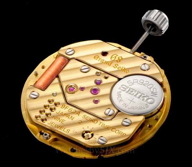

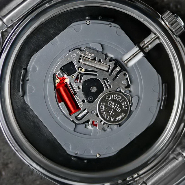

Сообщение от Dipol Посмотреть сообщение
когда речь о премиальности, то нужно "дорохо-бохато", а не вот это вот всё практичное и вечное
Логично, когда качество изготовления механизма хоть как-то соответствует общему уровню часов.
Недорогим часам – калибры попроще (неремонтопригодный и необслуживаемый пластик без камней в том числе), а приличным часам – калибры получше (они ремонтопригодны, подлежат обслуживанию и выполнены из более дорогих материалов).
А вообще, конечно, кварц слишком удобен и живуч... Реклама, маркетинг и дизайн работают в основном на механику.

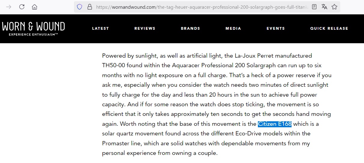

Bordgia, так здесь же Citizen H145 на 6 камнях. Пока легко достать свежие сменные аккумуляторы – это не конец часов. Механизм-то в порядке.
Пишут, что в недешёвых часах TAG Heuer Aquaracer Professional 200 Solargraph стоит калибр с питанием от солнца TH50-00, который создан La-Joux Perret на базе Citizen E168.
Похоже, "флёр премиальности" в моих глазах утратил очередной представитель ещё одной любимой часовой марки...
