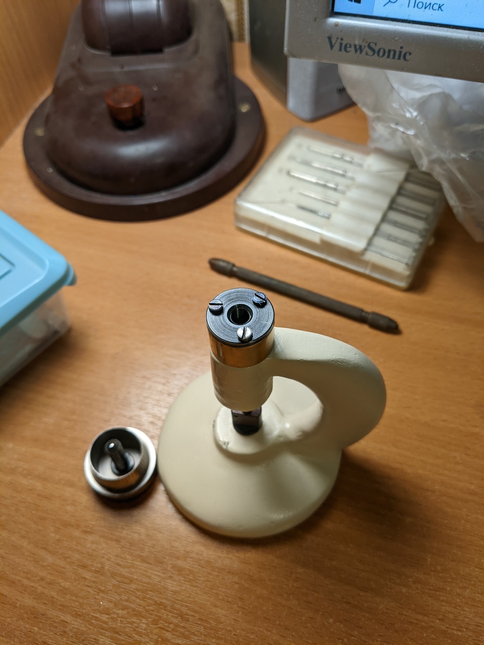

Не думаю, что втулка запресована. Она или на резьбе должна быть или вставлялась в отверстие в чугунине и фиксировалась винтом сбоку. Попробуйте корпус осмотреть внимательно, возможно отверстие с винтом просто краской закрашено.
И сфоткайте потанс с отвинченой верхней частью, интересно посмотреть.

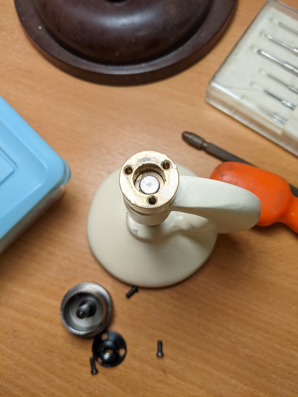

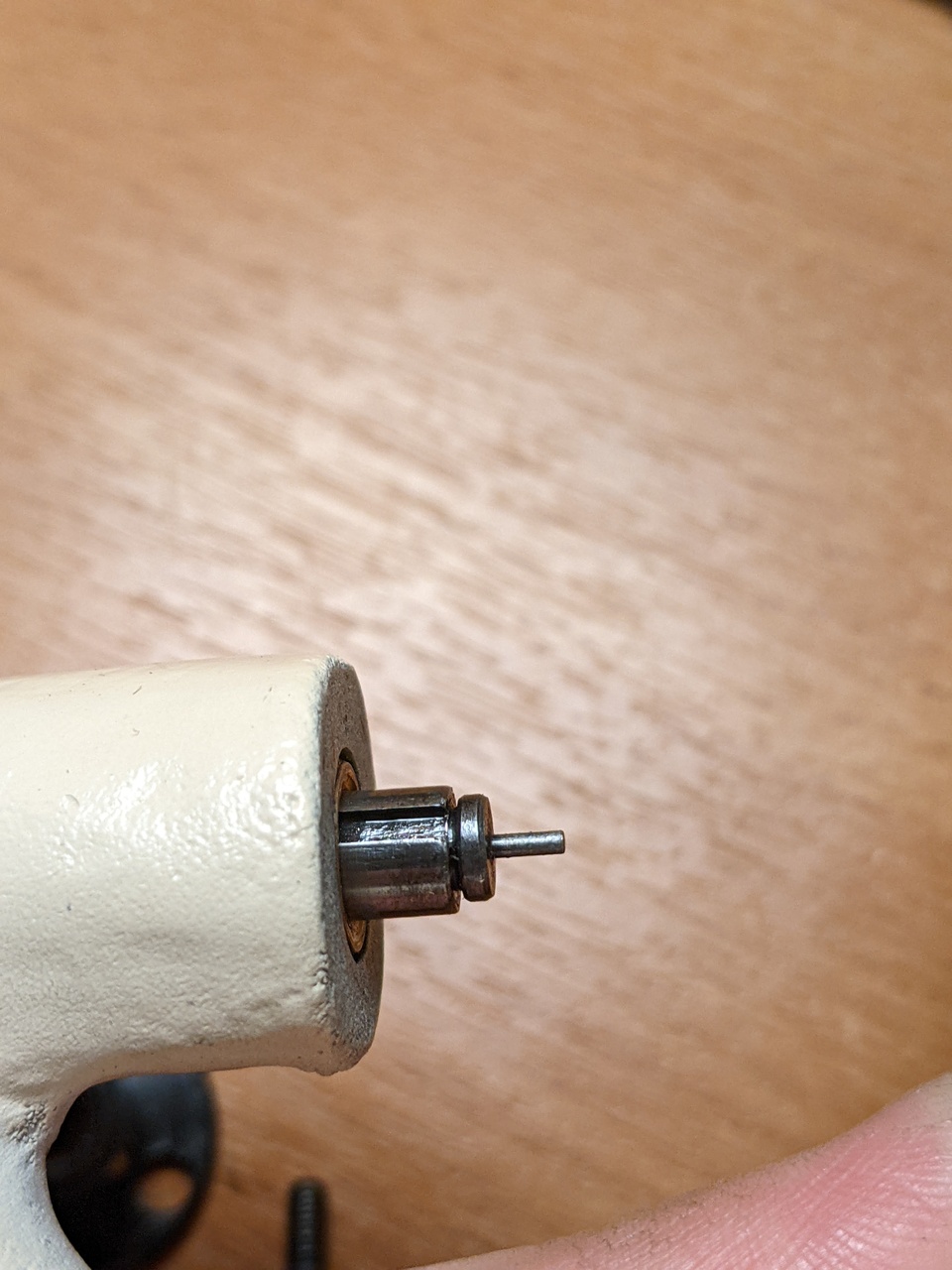

Ну собственно вот.
Кажется я понял в чём дело. Пиноль просто штырь с пяткой, по суди гвоздь, должна выниматься через верх, но пуансон упирается в стопор который входит в паз, чтобы пиноль не проварачивалась.
Таким образом возвращаемся к тому с чего начали, как снять пуансон с пиноли?

В общем можно выдавить весь узел через отверстие в подошве, выкрутить стопор, пиноль выйдет, и вот тогда... только не понятно что тогда, это не решит проблему.
Попробую завтра найти кусачки бокорезы и заточить так чтоб укусить между пинолью и пуансоном.
