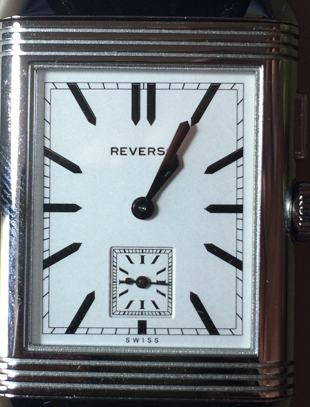

Были жалобы на разные часы от кривой сборки на производстве до фиговой точности. Но это было давно, сейчас не знаю - не слежу.
Вот, например, какой кривой вариант достался покупателю по почте (обратите внимание на перекошенный циферблат, но там ещё и пыли было полно).
