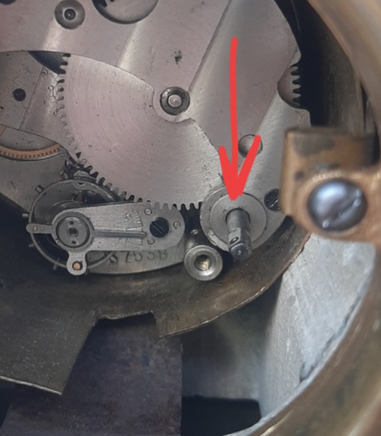

Сообщение от Rubyheart Посмотреть сообщение
Напишите все таки как, муж попробует. К мастеру непонятно когда попадем и стоит самим попробовать.

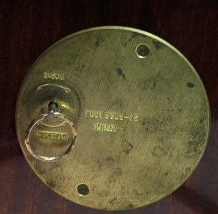

Здравствуйте, думаю отговаривать вас нет смысла, все одно будете пробоватьВал, обозначенный стрелкой служит для завода и перевода стрелок, для последней операции его нужно легонько нажать и вращать, как показано стрелкой на следующем фото. У вашего механизма на валу отсутствует ручка, это затруднит все манипуляции, лезть в механизм с пассатижами не нужно, на втором фото ситуация похожа на вашу, задача решена с помощью колечка, которые применяются на брелках и прочих изделиях, его нужно просто продеть в отверстие на валу.

Если при заводе часов повернуть вал в указанном направлении не удастся, значит пружина уже взведена, а механизм не ходит, придется обращаться к мастеру!
