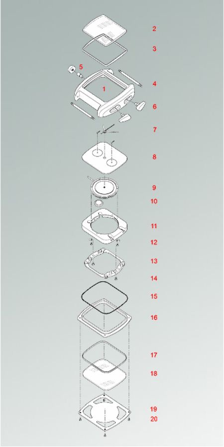

Вот схема разборки. Если не ошибаюсь, между крышкой и корпусом пластиковая прокладка, красная, поэтому крышка и не поддается легко.
Также рекомендую подумать о том, как потом будете закрывать сию конструкцию.

Александр, спасибо за дельные советы. Вы правы, прежде чем открывать необходимо думать как потом закрывать, но я уже решил вопрос покупкой пресса рычажного, думаю здесь будет к стати. У Вас указан порядок сборки как мне показалось, но это одно и то же, только в профиль. Еще раз спасибо.
