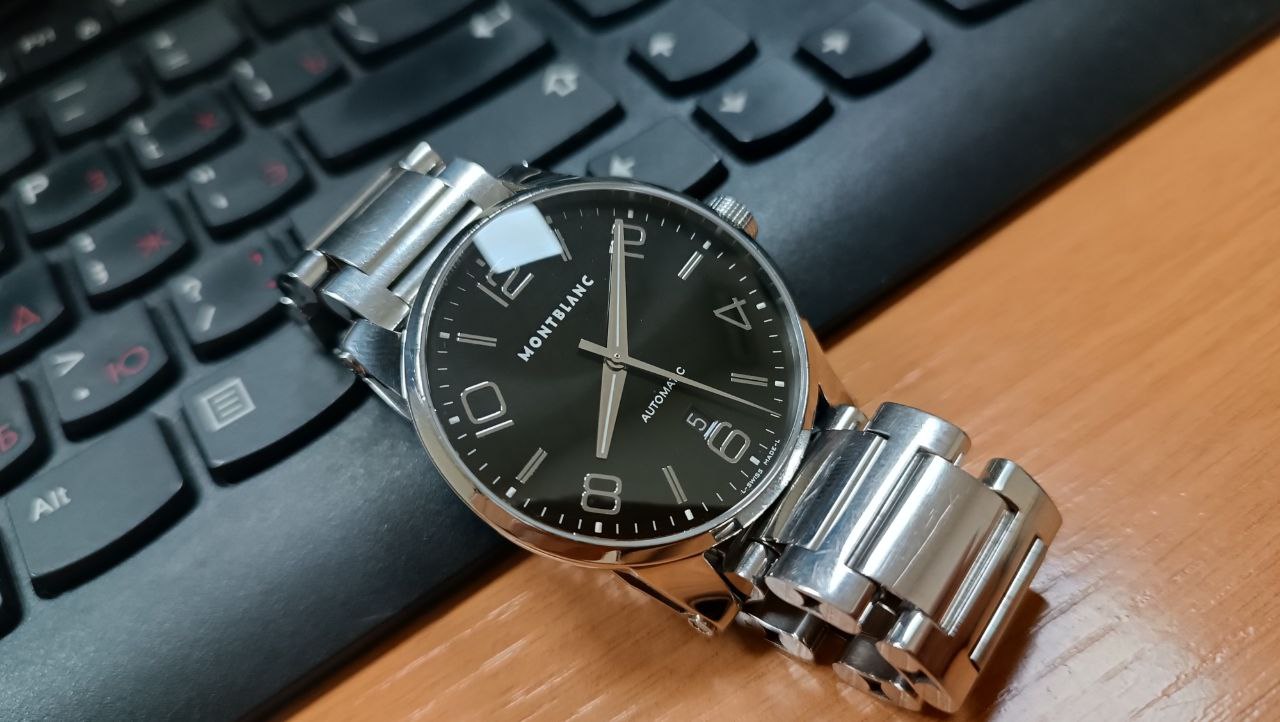

Завидное зрение! Может сначала всеж-таки нормальные фото? А то за 20ку, пусть и неисправный Монблан - вполне неплохо...

Эко вы занизили "неплохо".
Там один браслет СТОИЛ БЫ (не зря выделяю стоил бы) эту 20-ку.
Правда есть клоны-клоны у таймвокера, так что все это может быть ненастоящим, но прям вот таким.

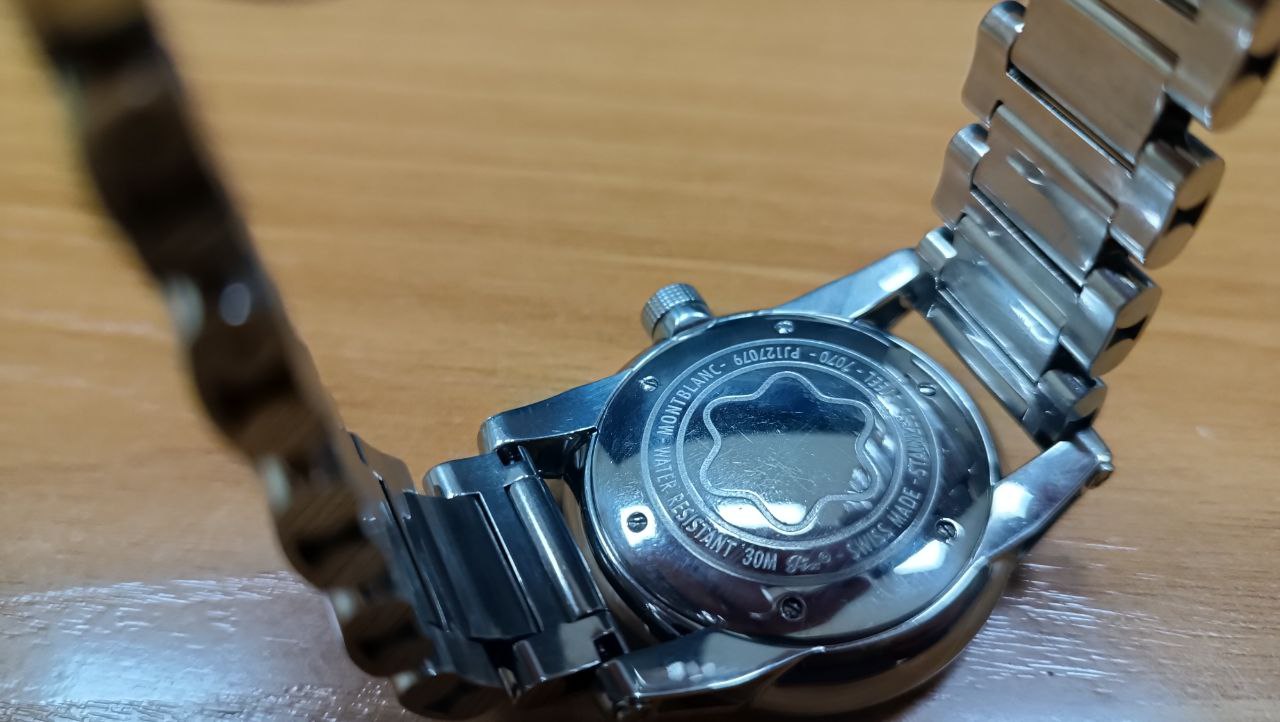

И часы эти по ходу подделка - почему я так решил? С одной стороны монтблан не разваливается как китайские залипухи, с другой, как в прошлом владелец - надписи на задней крышке имеют гравировку глубокую, а не вот это вот еле лазером, что на фото.

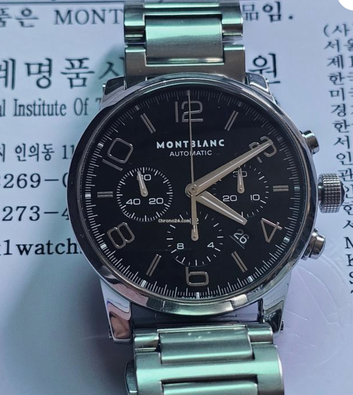

А еще не нра надпись на лице (обратите внимание на разную толщину букв, например Т или С), и шрифт на дате левый ага (чуть порылся, нашел 26, чтоб так сказать один в один)
Еще на правом сабдиале 20 сползла слишком близко к штриху разметки.
На браслете еще, на сьемных звеньях и оси не посредине..... Короче не монблан это (внизу фото оригинала, очень корявое, но чисто ради даты).

Я думаю эти часы хорошо так поюзал кто то. И их делали. На всех фото (думаю это не дефект сьемки) секундная стрелка испачкана чем- то похоже на пото - жировые отложения. Такре чувство что ее руками ставили, а не протерли. У меня на одних часах после такого мастера точь в точь пара стрелок так существуют. А на левом мелкоцифере стрелки нет вообще. Их явно ковыряли причем так топорно

Сообщение от Ola3 Посмотреть сообщение
Она внизу валяется. Я чую розовый.

Сообщение от MiDeT Посмотреть сообщение
Шрифты и на сабдиалах отличаются. И совсем уж сильно отличаются накладные метки - на фото ТС они намного жирнее и не имеют расстояния. Цифры тоже кажутся намного более толстыми.

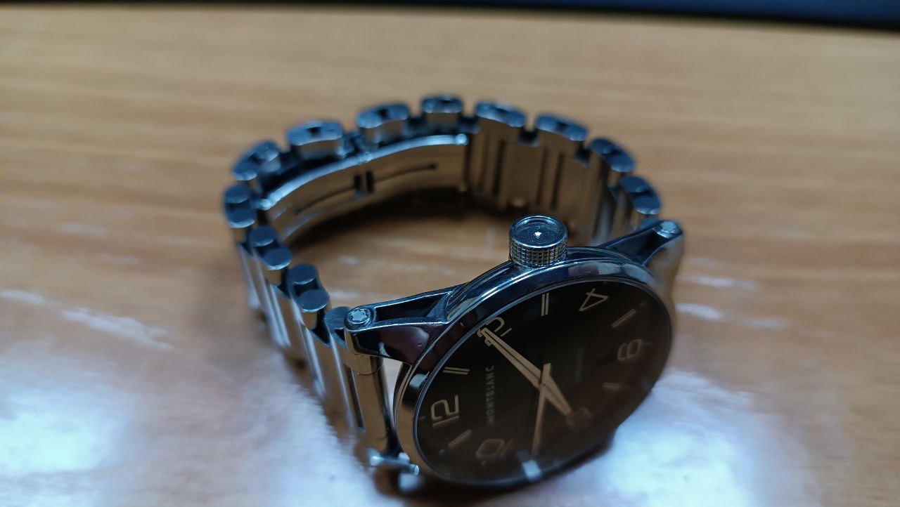

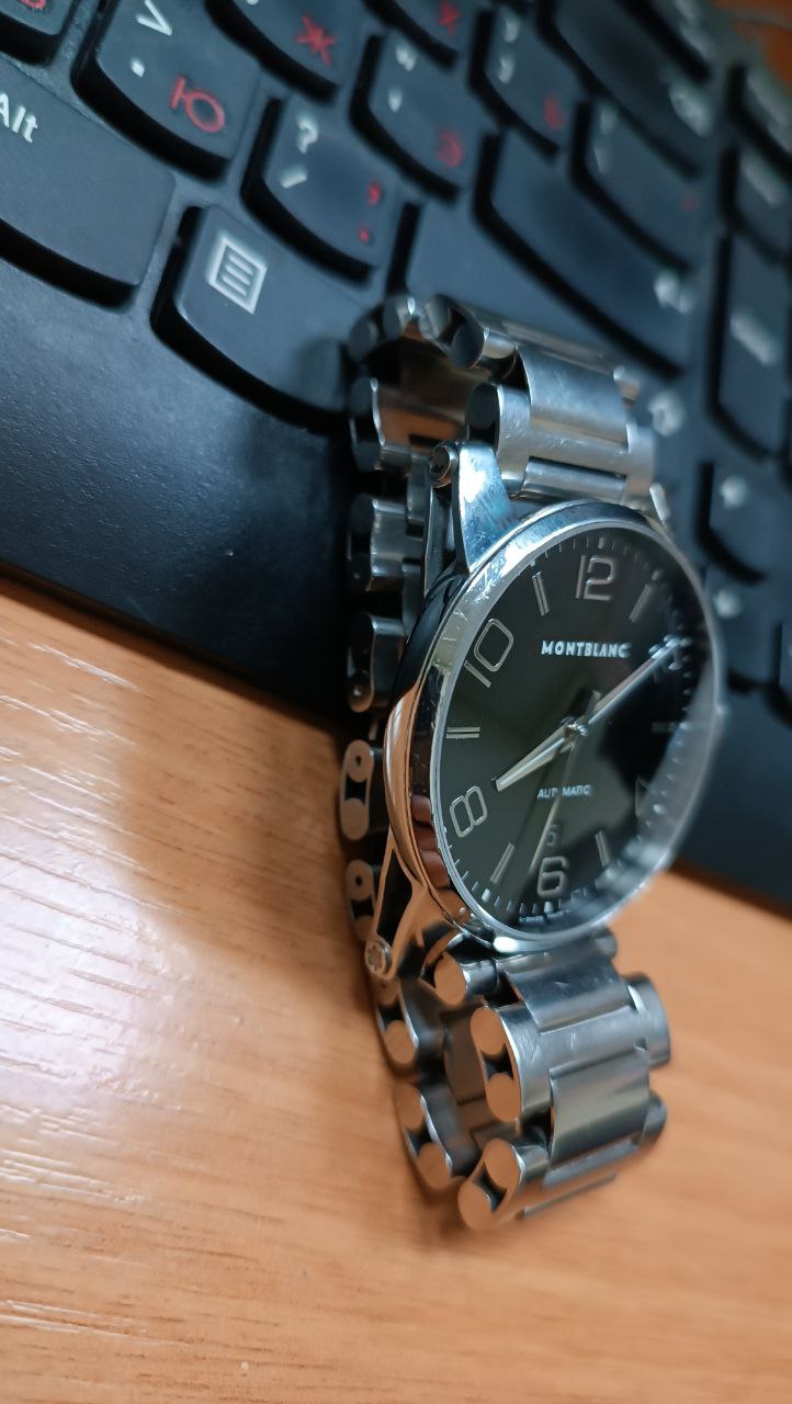

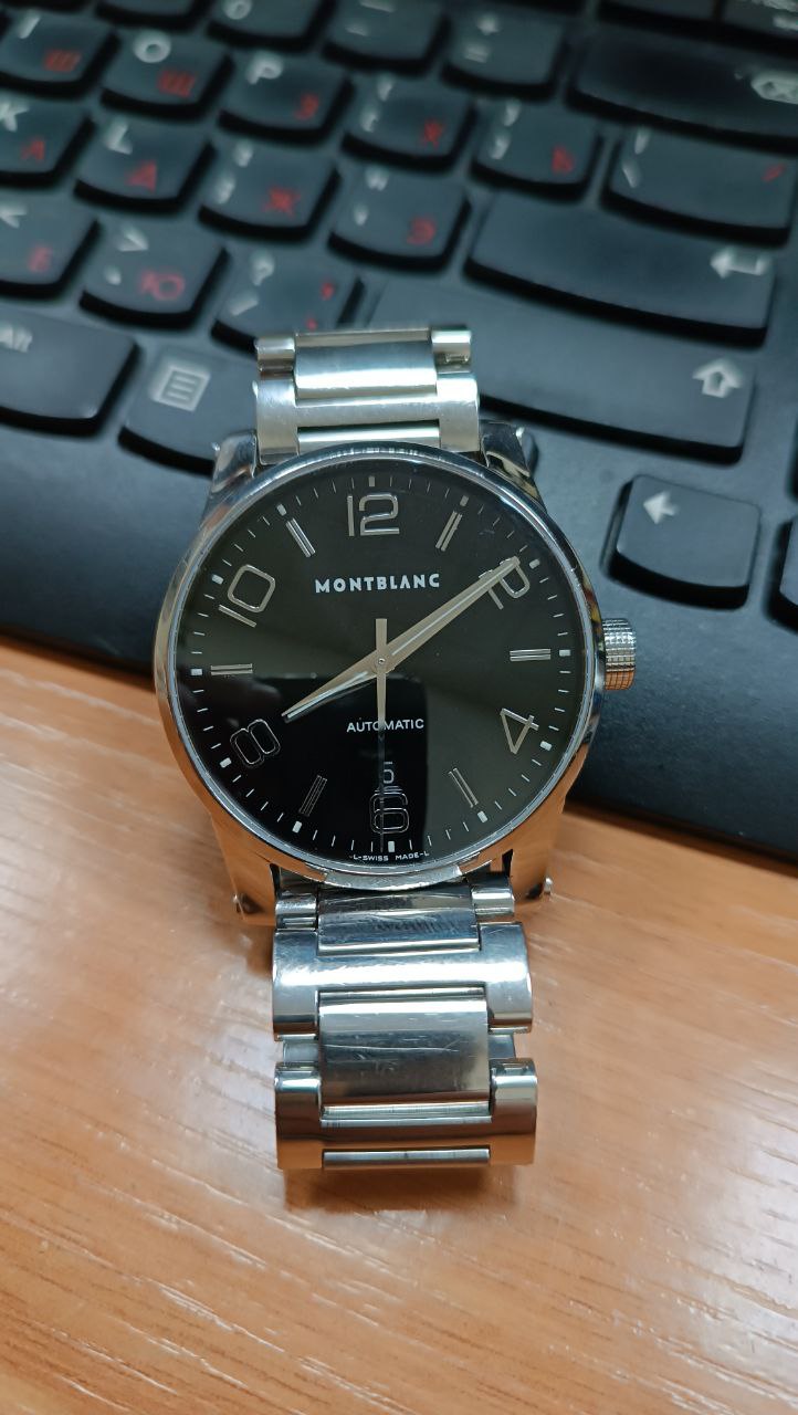

Были у меня вот такие. Тоже брал под ремонт. Очень недорого. Топляк. Там бочонком отделался. Смотрел, смотрел. Что-то ни фига не вы смотрел. Фото соглашусь, припоганенькие.
Заказал я их в общем по авито доставке. В руки попадут, посмотрю покручу. Сами знаете в руках все ощущения. По разному они беруться.
Фото потом сделаю, если интересно. Нет, назад отправлю.
Еще
Единственное что смутило, это браслет. Не по центру отверстия для шрифтов. Остальное просто не понятно. Думал может, кто такие в руках держал, сразу скажут.

Да все вам правильно сказали
Браслет/надписи/чина 7750.реально удачный ракурс и с компа видно основное отличие от ориги
