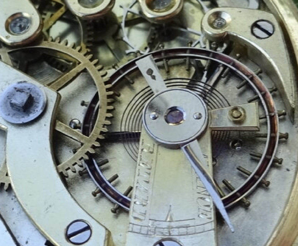

Корпус наверняка делал сторонний подрядчик, так что начертание - не однозначный показатель. Как швейцарцы коверкали русские имена мы видели. В любом случае, часы интересные и не рядовые. Одна термокомпенсация баланса чего стоит

Из близкого нашел на Е...
И Патек, и Чапек - этнические поляки.
Есть часы, которые делались по заказу польского шляхтича - там все надписи по польски.
И да - у меня t и искать нечего - там она и написана, палочка справа там есть - тогда как на польском пишется Polak, а не Patek
Еще есть похожие в национальном музее в Варшаве, но тоже тройка. Но двойки они однозначно делали до 1851 г.

Не имею представления, что это, но часы устойчиво идут, только сильно отстают - на часы за сутки.
Вот что ответили старцы-основатели: It reminds me of my Vaucher Freres (jeweled Duplex, ca. 1830). That had cost me €880,-- (including premium and shipping)

Сообщение от Ola3 Посмотреть сообщение
Ни че не понял. Часы то отстой, заслуживает внимания, или патек в 19 м веке в третью смену реально делал?
Терпение, друг мой. Мы не на сдаче ЕГЭ галочки ставим
Сообщение от Rjnjatq Посмотреть сообщение
У Ваших часов достаточно нетипичное колесо баланса.
Какой-то сложный ассоциативный ряд. Хотелось бы увидеть в контексте. Ссылкой не поделитесь?

Хм. А вот тут видно, что это не двойной обод, а проточка в одинарном. Жаль, красивая была теория о малоизвестном способе термокомпенсации

Я не совсем привык к настройкам форума - пользователям предлагается объединять свои сообщения в одно, если они следуют друг за другом.
Итак, я обратился на параллельный ресурс, согласно полученному именно здесь, выше в этой теме совету, и один из пользователей показал свои часы с очень похожей на мою гравировкой задней крышки и указал их стоимость. Но они - другой фирмы-производителя.
Также там завязалось продуктивное обсуждение тонкостей производства и назначения баланса.
https://mb.nawcc.org/threads/patek-w.../#post-1700071
Надеюсь, этой ссылкой я не нарушаю правил, поскольку впервые ссылка на этот ресурс была предложена здесь другими, более опытными участниками.
На часах с аналогичным или сходным оформлением корпуса я увидел позолоченные стрелки Бреге и чёрную секундную - с позолоченным центром - как вы думаете, именно к такому дизайну и мне стоит стремиться?
Также я совершенно не понимаю, нужно ли эти часы обслуживать и добиваться от ветеранов измерения краткости нашей жизни некоего подобия точности хода?
Третьим не вполне ясным для меня аспектом является стекло - его как бы нет вообще, а надо, наверное. А какое?
Заранее спасибо за ответы.

Вы показываете анкерного швейцарца, а вам в ответ дуплекс на французком эбоше. Везде одно и то же.
Я не думаю, что это братья Швоб. Для них слишком хорошо исполнено.
Да, стрелки левые.
Обслуживать стоит однозначно, если вы планируете их хоть иногда заводить.
Стекло было. А как без него. Его надо. Из современных ничего не подойдет, стекло своеобразное.

Сообщение от H M P Посмотреть сообщение
Так может и не проточка, а штамповка из цельного листа проката, для снижения затрат на производство.

Сообщение от Alfatron Посмотреть сообщение
Нет
Потом надо в штамповке нарезать кучу резьб,как кнопок на баяне,наточить кучу винтов....с такой экономией без штанов останешься!))
***Жаль, красивая была теория о малоизвестном способе термокомпенсации*** Такой тип баланса однозначно не часто встречающийся.Какую то идею он однозначно преследовал.
