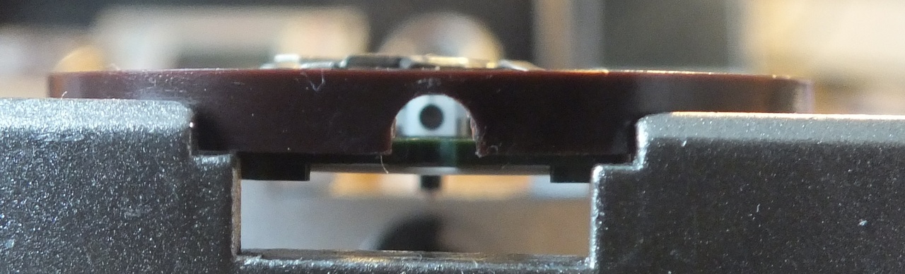

Механизм Miyota 2315 входит в переходное кольцо, как родной. В механизме присутствуют четыре отверстия с выступами. Эти выступы упираются в кольцо изнутри. Я закрутил в отверстия винты, которыми механизм Восток крепится к кольцу. У винтов головки широкие. Жаль, что в часах этих винтов только два. Но у меня часов двое .
Вход для вала в механизме вполне соответствует пазу для вала в кольце. И, следовательно, отверстию для вала в корпусе.
Далее - самое сложное, по-моему: приделать циферблат. Выше предложили приклеить на скотч. Но я хотел покруче, и чтоб съёмный был, и держался надёжно. И задумалось мне защёлки приварить к циферблату. Купил на алиэкспрессе аппарат для точечной сварки. С ним приехала никелевая лента толщиной 0.15 мм. Не знаю, сколько в ленте никеля
Приварил два кусочка ленты по краям циферблата, чтобы они пролезали между кольцом и механизмом (там есть небольшие зазоры). Подрезал, загнул концы, подточил... Короче, эта идея оказалась утопией. У меня не получилось сделать защелки нужного размера. То выше, то ниже, то в зазор между механизмом и кольцом не пролазят. Туда-сюда приваривать-отрывать не к добру.
Поэтому сделал иначе. Всё-таки, центр циферблата посадил на скотч, а потом к уже приклеенному циферблату приварил Z-образные защёлки из никелевой ленты, прижав таким образом циферблат к механизму. Потом всё это вставил в кольцо. Тут, кстати, открылась возможность сделать заводную головку справа: циферблат повернуть, а корпус симметричный.
Всё бы ничего, но скотч оказался толстым. Из-за этого циферблат не полностью прилегает к механизму. Крен видно только, когда с торца на эту котлету смотришь. Не было у меня тонкого, а в магазин уже поздно было бежать. Оставил так.
Затем занялся валом. По подсказке http://forum.watch.ru/showpost.php?p...&postcount=910 придумал муфту - самую тонкую гильзу из наконечника для проводов. Эта гильза проходит в отверстие для вала в корпусе. Вал от командирских обрезал, вал от механизма обрезал тоже. Обрезал, конечно, не от балды, а с многократными примерками и доводами надфилем. Вал от командирских не влазит в муфту, чуть подточил его - влез. Вал от механизма в муфту входит свободно, даже люфтит слегка.
Опять же валы закрепил в муфте точечной сваркой. Но это оказалось ненадёжно. Сварка прожигает металл муфты. Возможно, надо с парметрами сварки поиграться, но я раз пять пробовал - не получилось. Вал от механизма не держался в муфте, когда надо было выдвигать вал для настройки времени. Возможно, мне механизм такой попался - очень туго в нём вал выдвигается-задвигается.
Тогда решил, опять же по подсказке, обычным оловом припаять. Сделал технологическое отверстие в муфте для флюса с припоем. Газовой горелкой не получилось - слишком большая температура. Только грязь развёл. Обычным паяльником получилось запаять надёжно.
Число на механизме не попадает в окошечко на циферблате. Справа просматривается внутренности часов. Ещё не решил, что делать. Вероятно, чуть расширю окошко влево: дату будет видно. Есть ещё идея просверлить отверстие в районе половины пятого точно для даты. А на трёх часах окошко чем-то заделать.
Стрелки купил на алиэкспрессе. Их там не так уж много. Единственные, форма которых мне понравилась, серебристого цвета. На фоне белого циферблата как-то не айс. Но купил, т.к другие ещё хуже. Думаю, покрасить чёрным фломастером. Светонакопитель на стрелках оказался совсем отвратительным, его почти не видно. Так что буду и светонакопитель менять, и красить стрелки. Секундную оставил от командирских.
Заказал тонкую заднюю крышку. Едет долго.
Итог: уже неделю ношу эти часы. Косяки, конечно, есть. Я, видимо, что-то сломал в механизме - число не настраивается валом, только само меняется. А само оно меняется, примерно, в 9:40. Видать, я накрутил, пока сращивал с валом от командирских. Идут точно, не хуже шоков.
