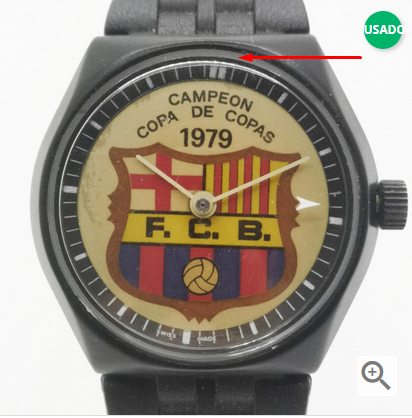

Судя по этой фотке, можно предположить (хотя это было не сложно) что часы собираются спереди, если явного стыка между корпусом не видно, то скорее всего они вклеены туда... если есть микро стыки, то можно предположить что верхняя часть на резьбе. Хотя лично сам в это тяжело верю, ибо "Noryl " это торговая марка пластика, твердый и легкий пластик, но не думаю, что стали в пластике делать резьбу... хотя в 80-х возможно было все.
Самый очевидный вариант это капсюль который вклеен в стандартный корпус.

Интересные часы, корпус так называемый "монокок" )) механизм прижимается вклеенным пластиковым стеклом , разобрать всё это без следов не реально, рисунок проявляется при повороте поляризованной пленки на четверть 15-30-45 секунд , одноразовый промо кварц ,но сделано интересно.

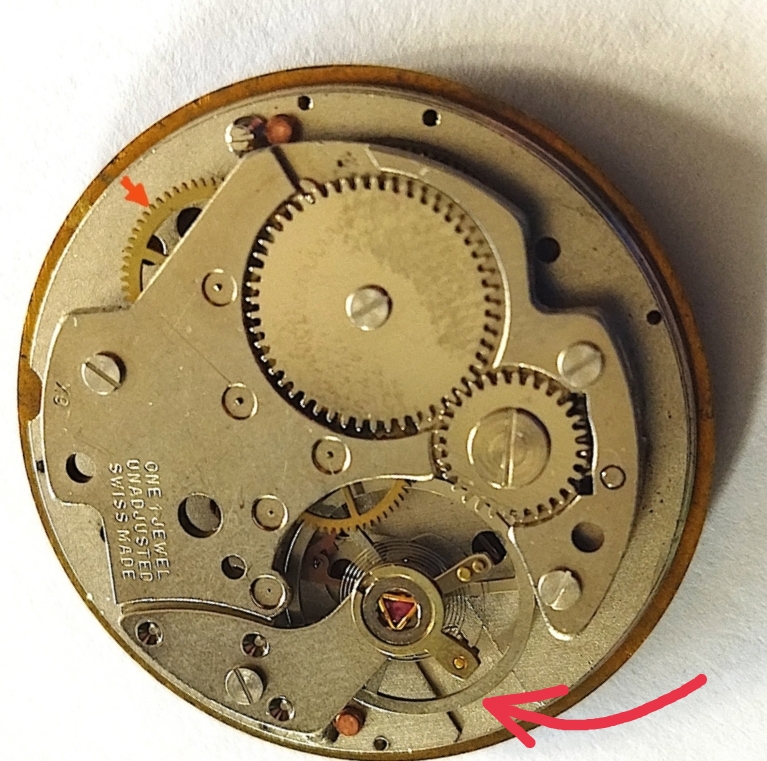

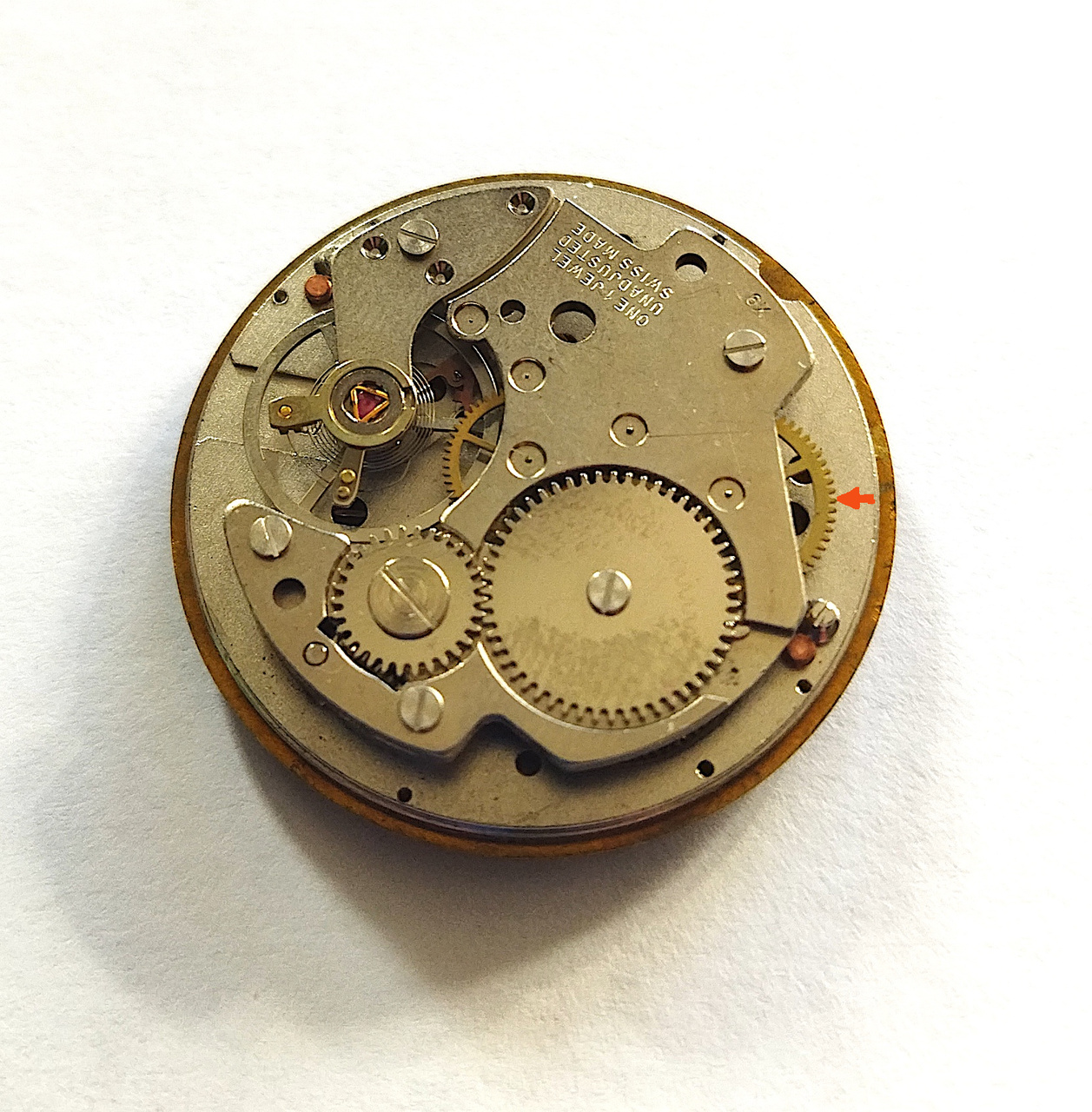

Lescha63 Lescha63 вне форума
Регистрация: 27.04.2024
Адрес: Москва Россия
Сообщений: 16
Сказал(а) спасибо: 8
Поблагодарили 7 раз(а) в 6 сообщениях
Сообщение от pitbrit Посмотреть сообщение
покажите механизм пожалуйста !
Механизм вот такой! Маятник и волосок в порядке. (??)
Сломана ось шестерни, первой от пружинного барабана!
Отметил красной стрелочкой на фото. Может кто знает. можно ли пробовать подбирать? Или не стоит связываться?))

  #20
Старый 05.05.2024, 19:14
Аватар для pitbrit
pitbrit pitbrit вне форума
Регистрация: 08.07.2013
Адрес: brooklyn
Сообщений: 4,721
Сказал(а) спасибо: 3,142
Поблагодарили 3,904 раз(а) в 2,239 сообщениях
Bradley time division 1 jewel , обычно они маркировались "BF" и номер,типа BF121 ,клеймо ставилось под баланс. Это одноразовые механизмы,починить можно,просто получалось затратно, на них даже нет никакой базовой инфы, ни деталей, наверное легче заменить весь механизм,но опять же его нужно искать,а попадается он только вместе с часами,чаще это детские , старые "мики маус" и другие такого плана, это всё что я про него знаю, кстати был уверен что в ваших кварц Удачи в поиске, я бы лично восстановил из за "колнаго" ,такие тематические часы этого стоят.
Пс: будете менять механизм учтите ,что часовой триб может быть удлинен из за толщины циферблата ( пленки/экраны) . Удачи.
