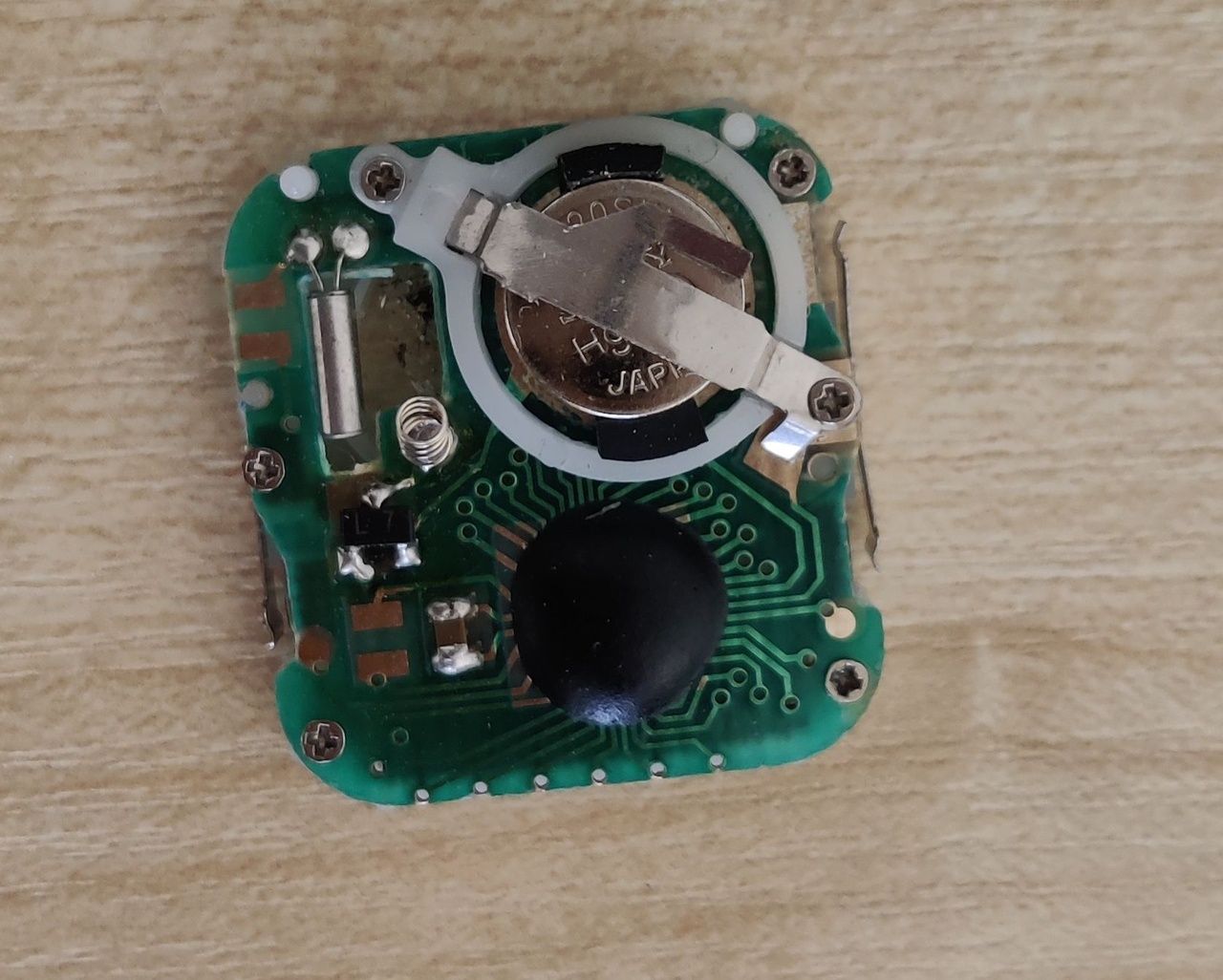

Не увидел триммера. Было бы хорошо конечно просто покрутить болтик. Понесу к ещё одному мастеру, утверждает что делает сложные ремонты.

Ув. dima678! Совет:купите и припаяйте сами на две площадке слева от резонатора!Удачи!(главное,чтобы по высоте был минимальным)

Ув. dima678! А Вы пробовали для начала менять резонатор? Может дело только в нём и не нужно городить подстроечник?

Это совсем дешманские часы. Никакой подстройки в них нет. Только менять резонатор и надеяться, что следующий будет лучше. Хотя мое мнение, что особо лучше не станет. Эти часы самого низкого уровня. Вполне вероятно, что есть какая-то программная подстройка точности, как в последних "Электрониках". Но это надо искать перебирая все комбинации кнопок.

Ув. dmvt1! Плата очень похожа на Montana,только квадратная,если так ,то вроде владельцы Montana на точность не жаловались.Поправьте,если не так.Спасибо!

Подстройка точности тут только подбором ёмкости в цепи кварца. Чип тут аналогичен Монтане.
