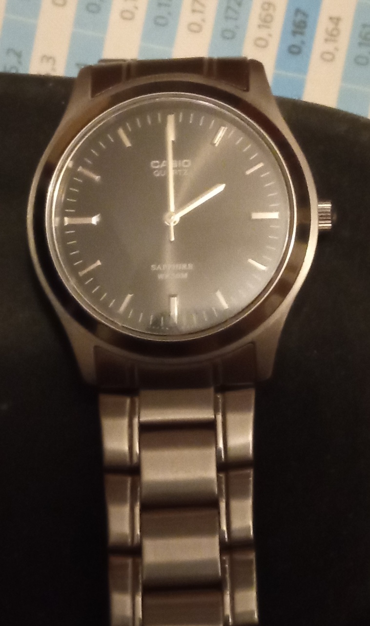

На рассинхроны часовой и минутной стрелок обращаю внимание конечно же. Но в повседневных стальных CASIO MTP-1200A-1A за 3700р. оно незначительно совсем. Замечаю только в 12:00.00. Боюсь соврать, но рассинхрон примерно в 10 секунд. Брал в инет-магазине с оплатой после осмотра. Ну я им огласил список, что критично для меня и видимо заморочились поискать «ровные» +/-.
(Фотнул как раз ровно в 2 ночи и 00 сек, но ракурс кривовато сделал.)
В других CASIO (Twincept) без сек.стрелки - там шаг мин.стрелки 1 раз в 20 сек. Ну в 12:00 можно идеально выставить, затем в какой-то части циферблата встречается смещение в 20 сек, но в 12:00 опять ровно.
Кстати, какой приз и где забирать?)))
