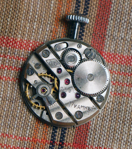

Кстати, Петродворцовый Часовой Завод "Ракета" еще в начале 60-х подобную конструкцию разрабатывал, но отказался из-за нетехнологичности. Так что чего-то принципиально нового тут нет уже как минимум столетие.
Название: Ракета 2209_1.jpg
