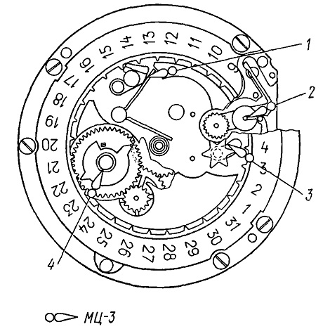

Календарик ещё.

Помогло. Спасибо вам. Ещё хотел узнать у вас. При переключении календаря бывает плохо переключает (Раз через раз. В принципе переключает). Но при смене порой как соскакивает на половине.

Неисправность для данного калибра не типичная. Смотрите как вращается календарный диск. Должен вращаться легко, может быть сам диск погнут. Либо пружинка фиксатора поставлена не оригинальная очень сильная. Собственно, там всего три детали, не заблудитесь. Может быть циферблат лег на диск. Я уже не помню должно ли там быть проставочное кольцо между механизмом и циферблатом или нет. Проверьте работу календаря без циферблата, все сами увидите.
