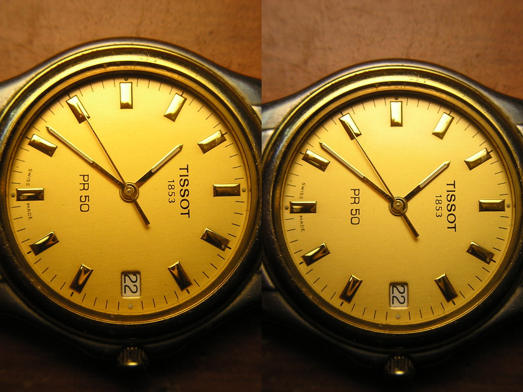

Сообщение от nshark Посмотреть сообщение
Вопрос возник в связи с неприятным непопаданием секундной стрелки кварцевого механизма на деления
Непопадание в какой степени? Если как на снимке, ну может чуть больше в связи с геометрией делений, так это норма, если значительно больше, может быть связано с самой стрелкой, или с её посадкой. В механике Ваших часов отсутствие люфта это клин. Так в любых кварцевых часах будет.
Механиз к стати 955.112.

Придерживаюсь мнения Graf, люфт присуствует иногда искажает. Так же разделяю мнение Андрея о неточной разметке циферблата. По ГОСТу всё равно проходит ( не более пол деления допускается)

Секундная стрелка не всегда попадает на риски циферблата. Это получается из-за того как установлена стрелка или как закреплен сам циферблат,он может иметь смещение от центра платины,поэтому и происходит не совпадение стрелки и риски.Еще нужно порверить ось секундного колеса,она может иметь небольшой изгиб.
