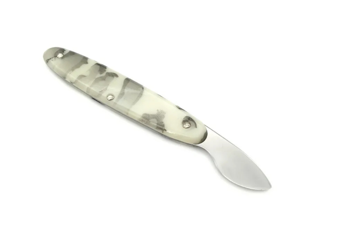

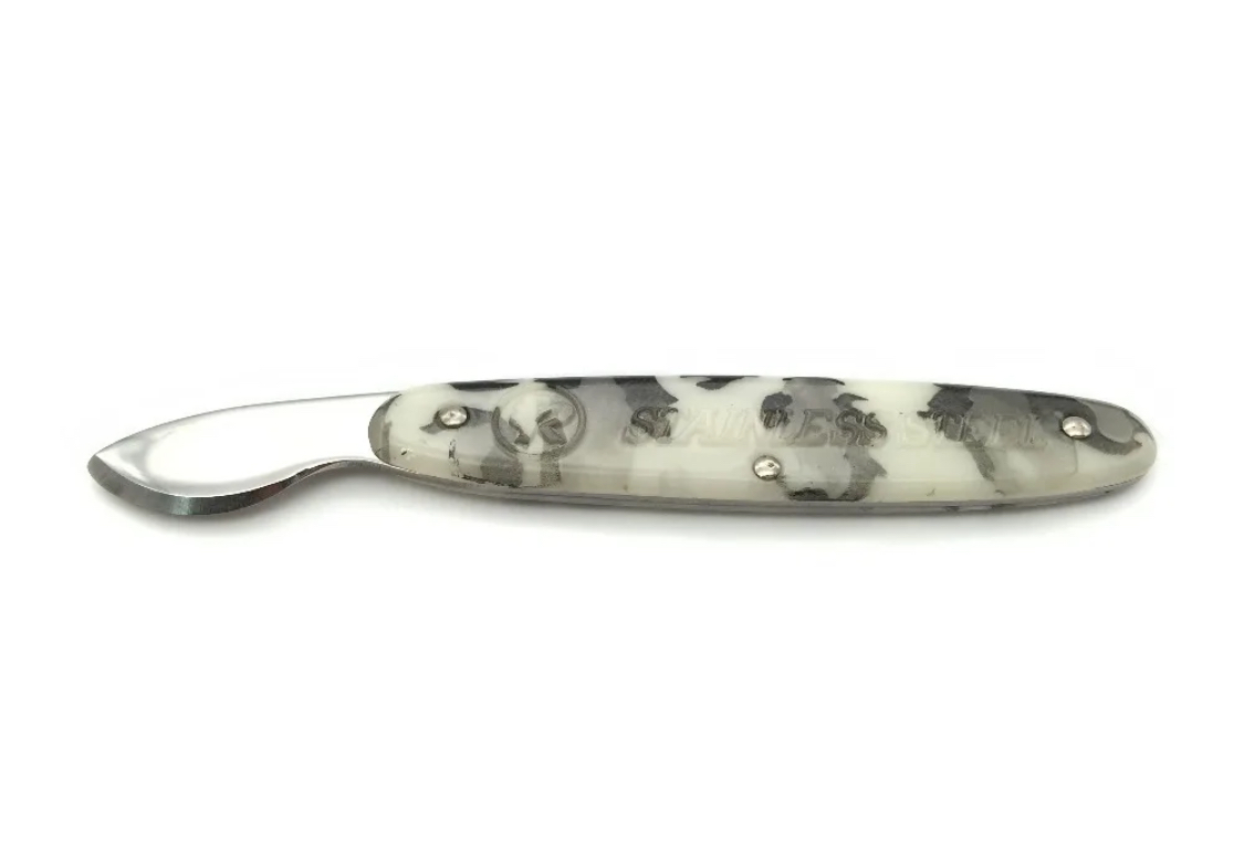

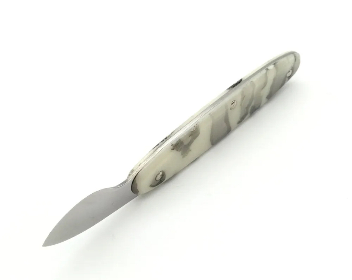

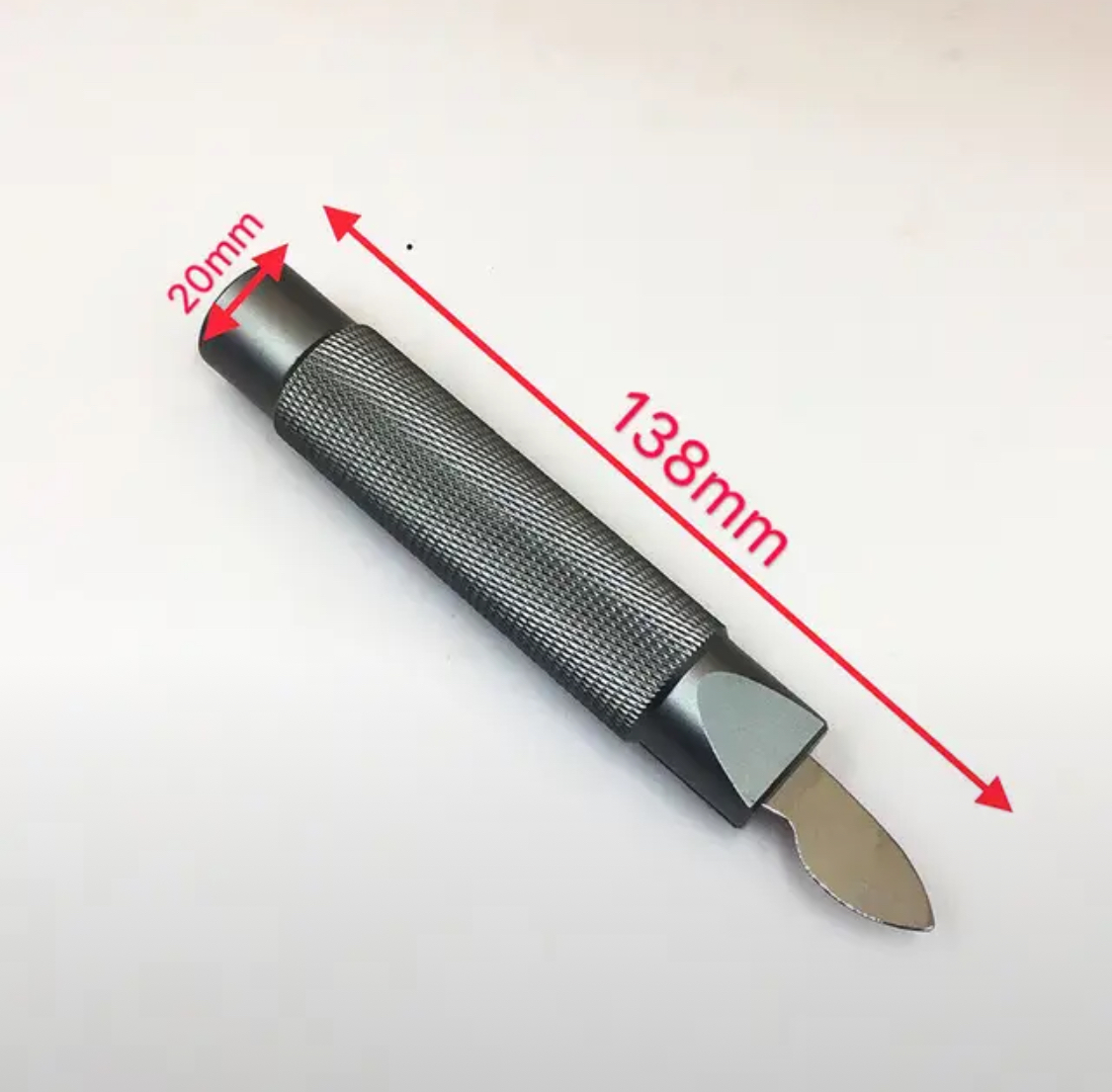

На фото понятно как заточен нож….
Можно хоть ногтем открывать, никто не спорит.
------- ДОБАВЛЕНО ЧЕРЕЗ 16 МИН --------
Только ручка потолще лучше, практичнее.
