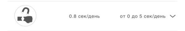

Да, тут всё хорошо. В принципе при желании можно пободаться с сервисом упирая на фабричные значения тестирования механизма. Что это за отмаз по типу они у вас намагничены были, когда под магнитом они всё равно плюс должны показывать, а не минус.
Вложение 3598738
Да вроде признает, потому говорят, «если будут отставать, после размагничивания, приносите» я не забегал вперед, ну в смысле не задавал вопросы, а что если..

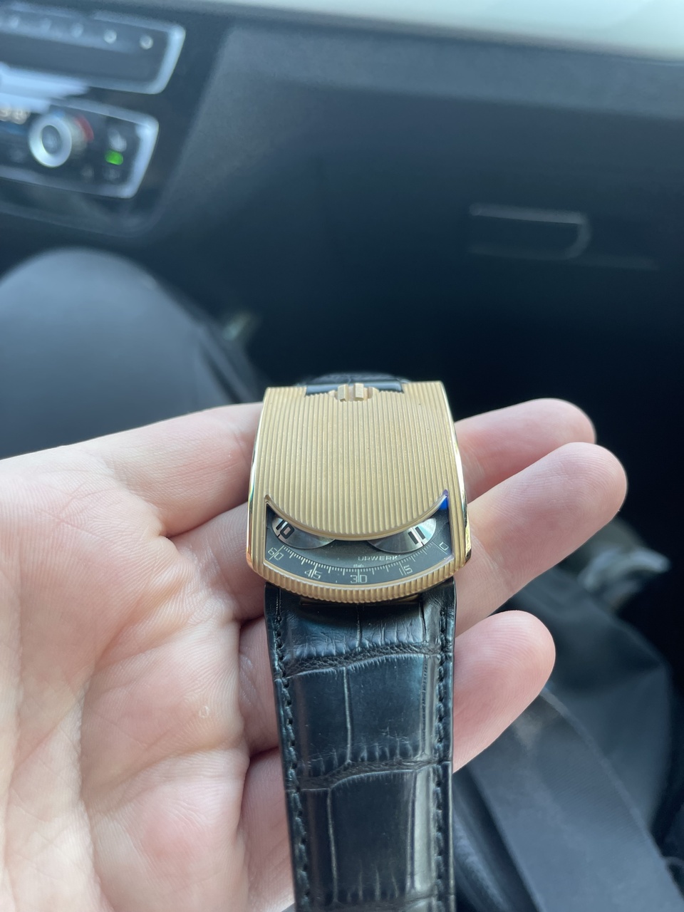

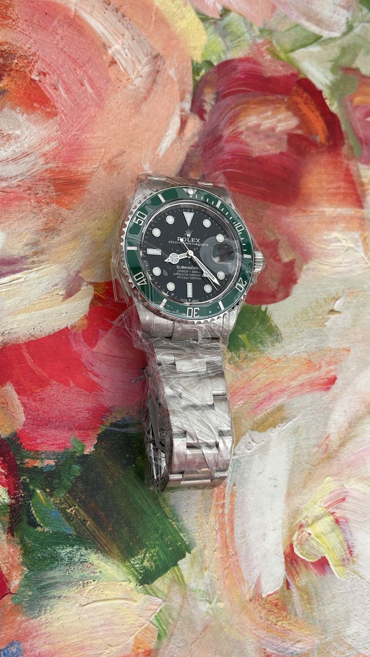

Да и вообще, я по неволе стал неким звеном (помогаю другу) при передачи часов курьерам, из США Ролексы, из России чудо юдо унверк, так я к чему прикоснувшись к Ролексам, задумался
Ролекс с зеленым безелем - лайк!
