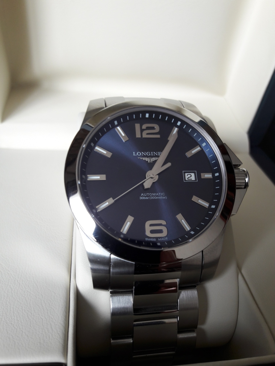

Longines L3.777.4.58.6
Ну пару раз не по резьбе закрутить и готово. Кстати на форуме много сообщений - в зоне риска по резьбе те-же Таги (с внутренней), Брайты (наружная), вот по Лонжинам первый раз слышу. Я обычно закручиваю таким образом -прижать, повернуть чуть против хода, чтобы резьба нашлась, далее по ходу до касания головки с корпусом и не тянуть дальше.

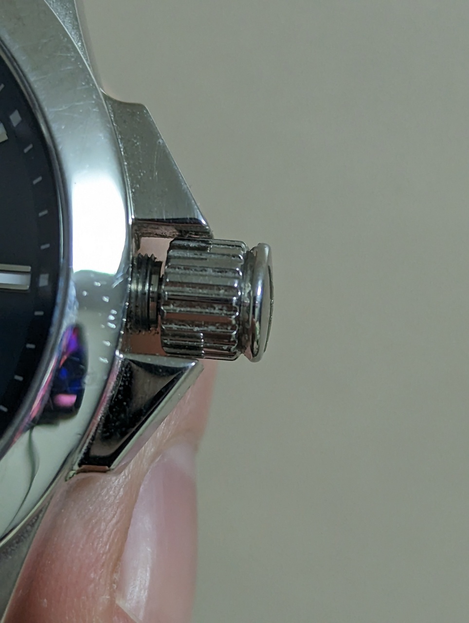

На моих с резьбой вот так обстоят дела но с первого раза с марта ещё не разу не удалось закрутить ЗГ
