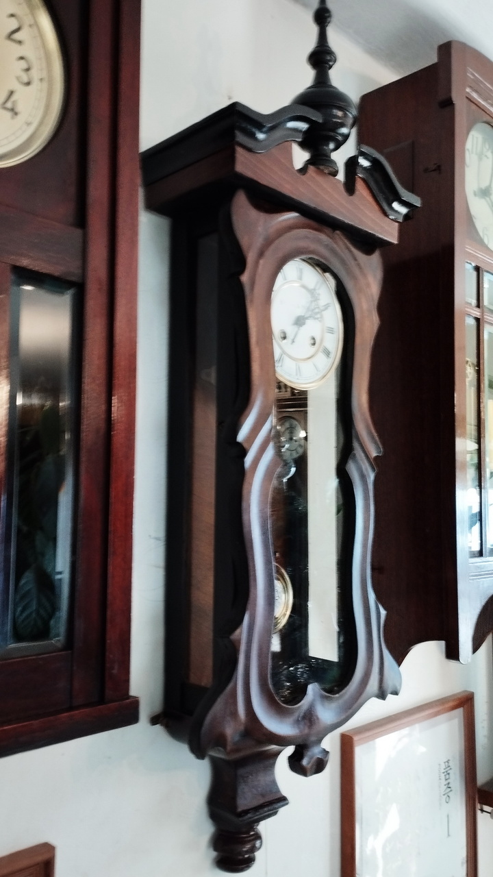

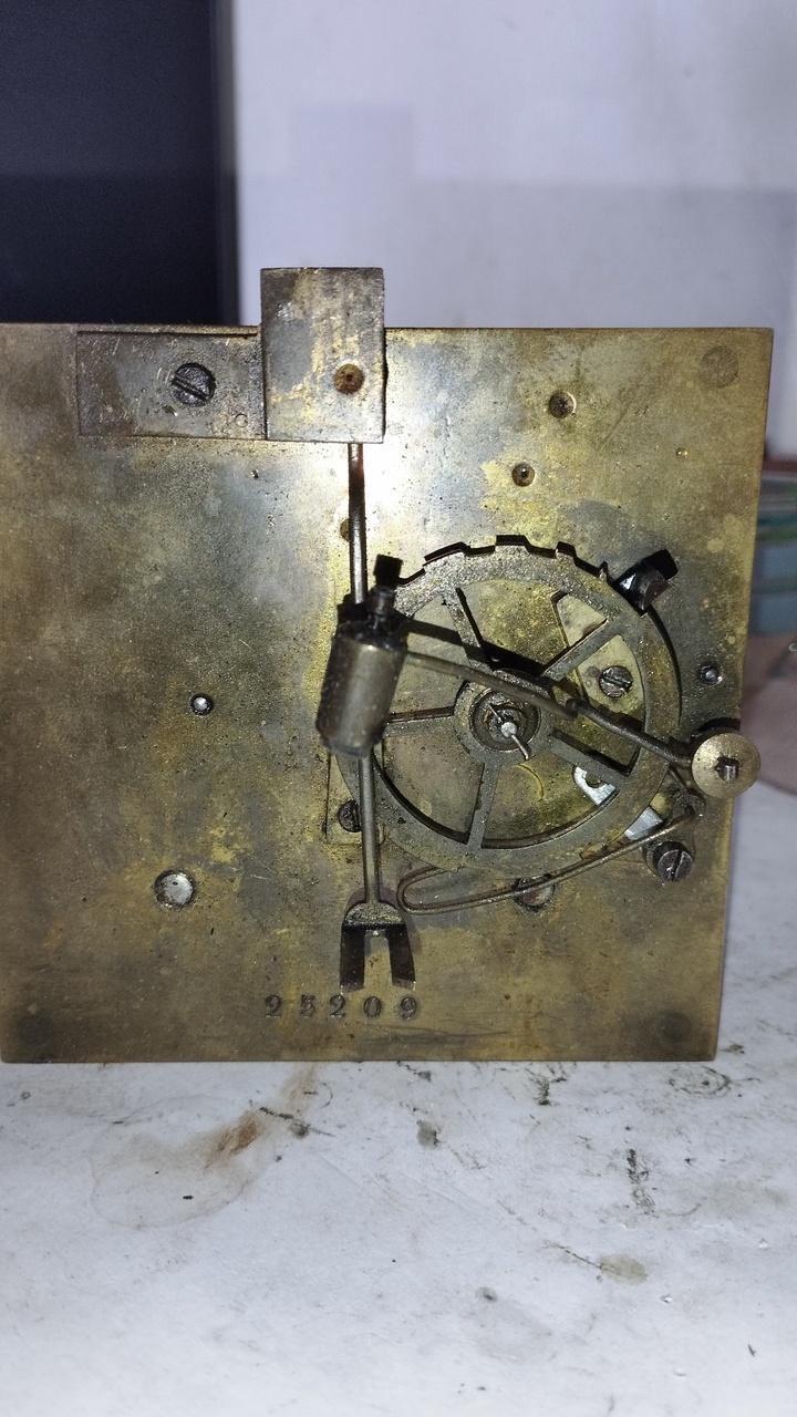

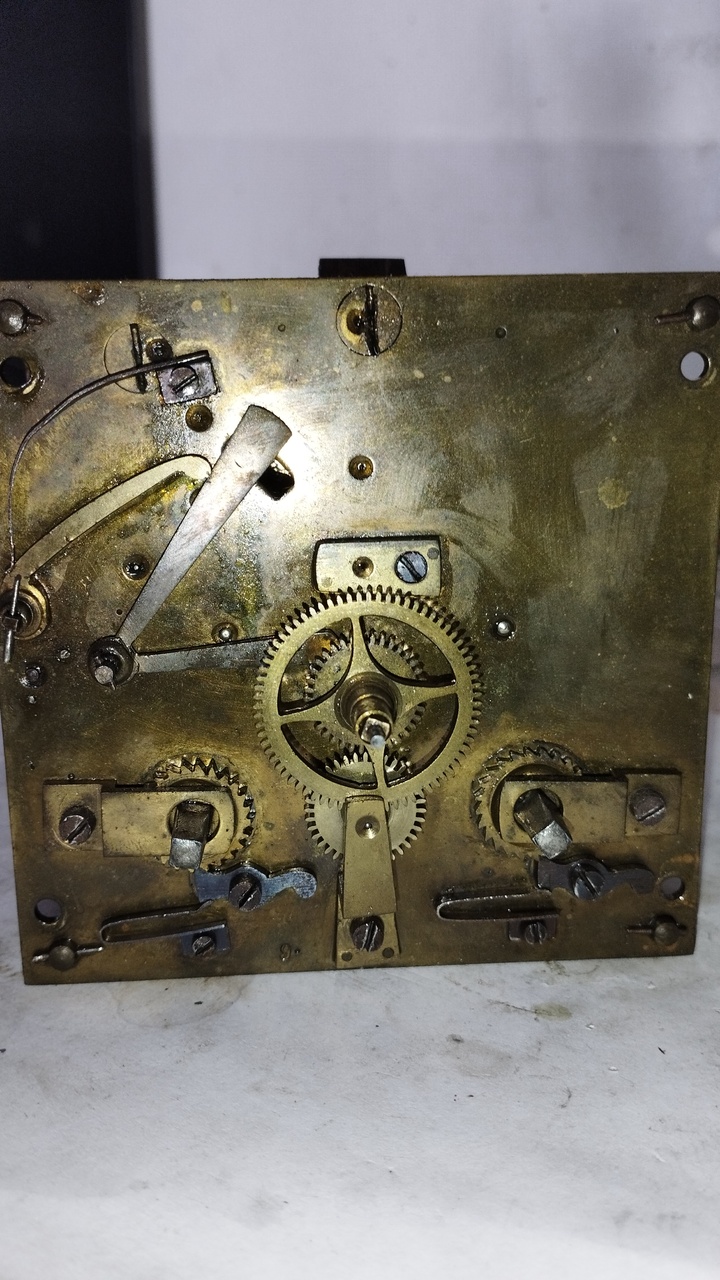

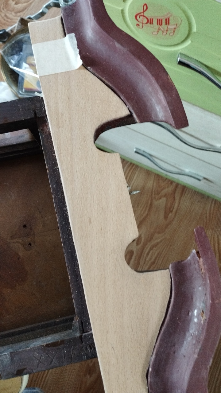

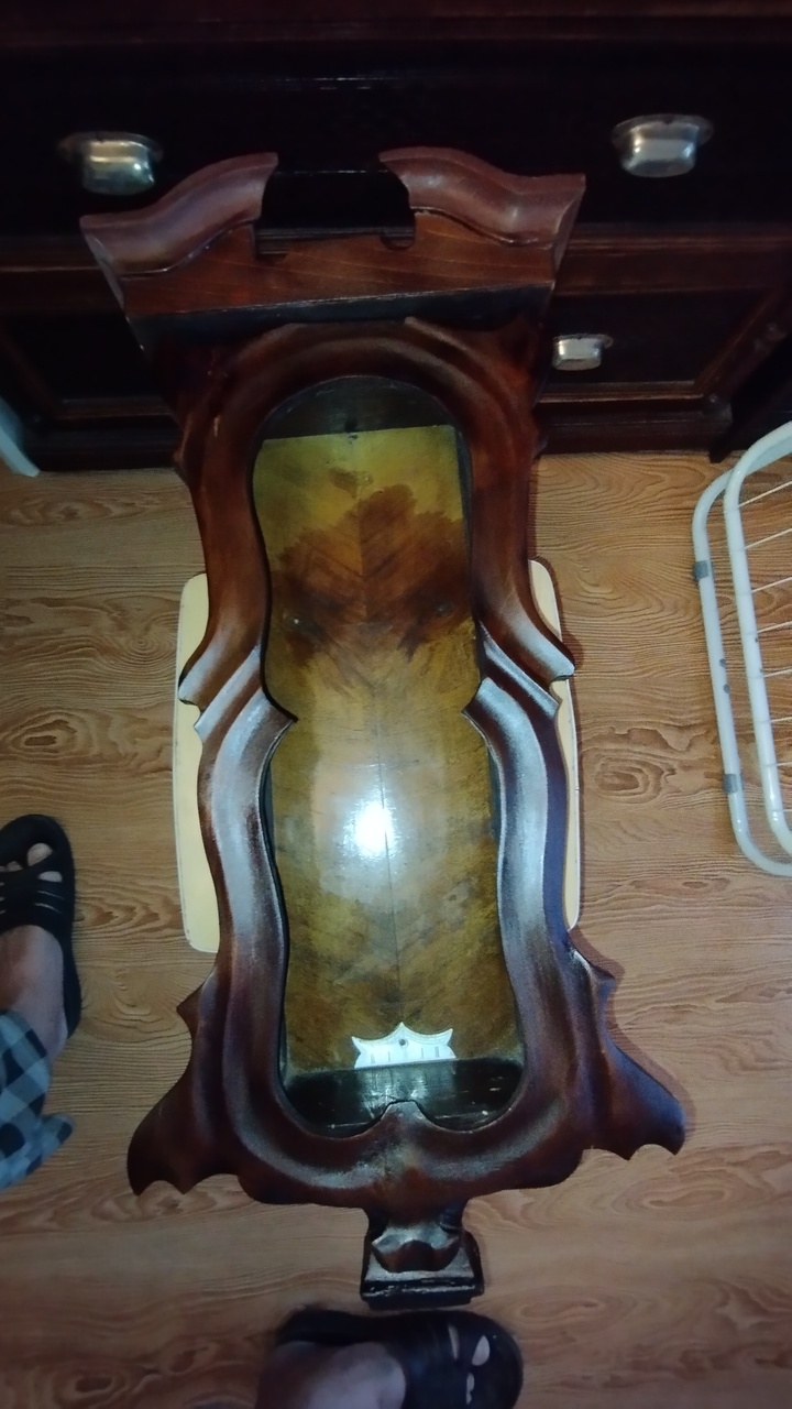

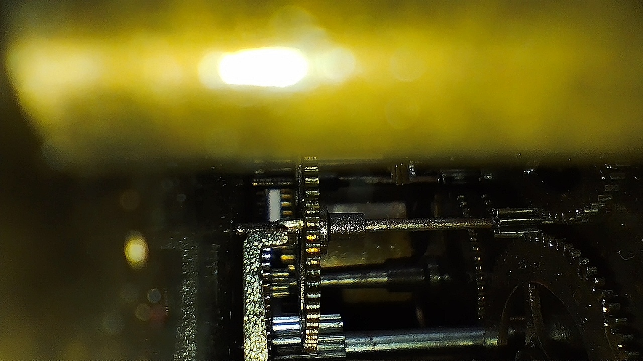

Скоро покажу своего Карлушу, в стиле Serpent )
Приехало вот такое чудо, густо замазанное половой краской адских цветов
Ободрал, обработал, пока не доделал
Механизм до разборки

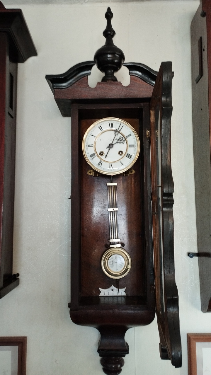

Отмучился )

Поздравляю!))
И, сразу вопрос по кронштейну. Он от Lenzkirch, так может и корпус Lenzkirch?

Спасибо ) Лишних дырок нет, мех садится идеально, приехали из глухой деревни Брянской области.

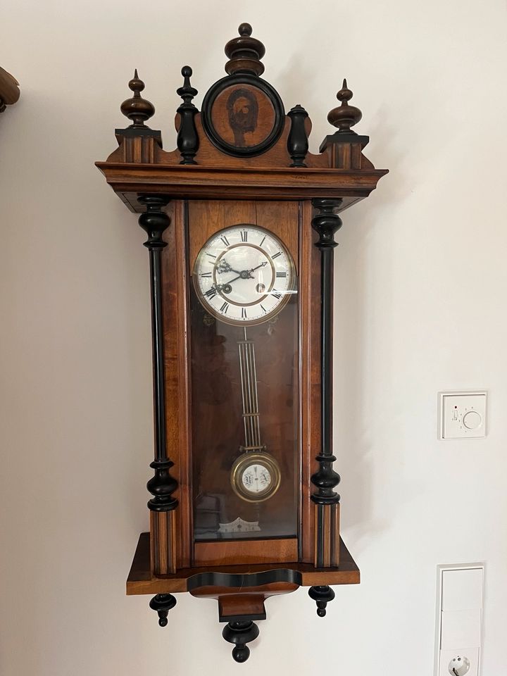

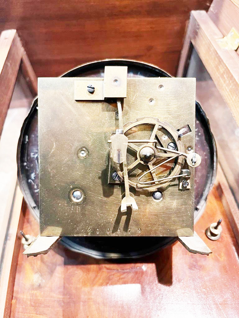

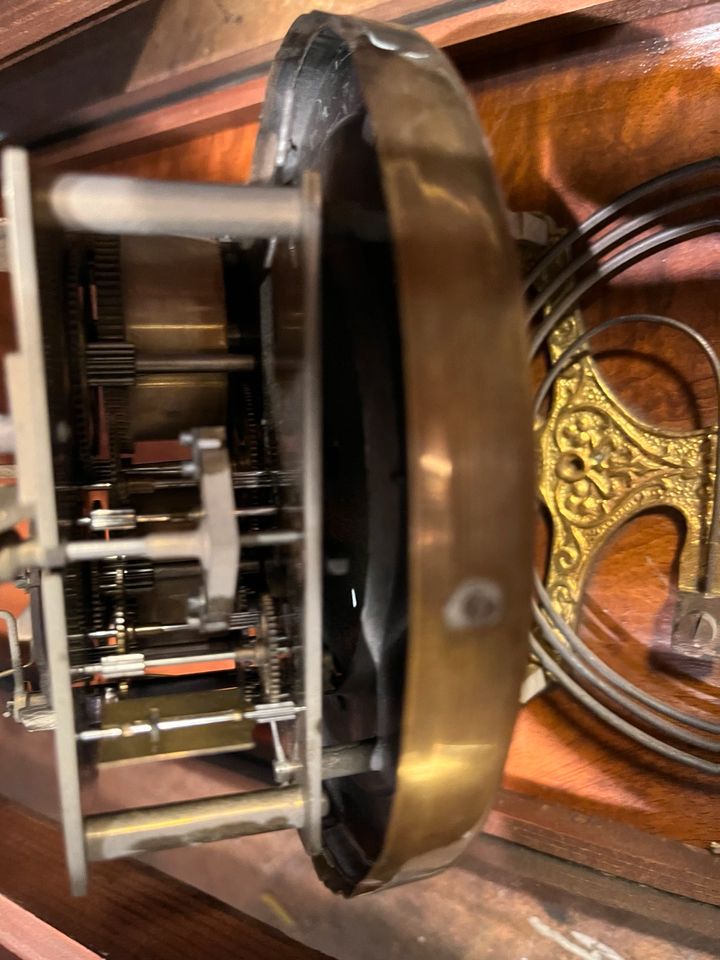

Добрый день, Татьяна!
Рискну предположить, что вот этот механизм может быть Carl Werner, но без клейма. У меня есть фото почти точно такого же, но с первым клеймом. Прорезь в молоточке чуть иная. Ветряк прямоугольный, не фигурный. Или таки другая фирма?
С уважением,
Игорь

Игорь, добрый день! Вам везёт на Kienzle))
К сожалению, в моей базе данных нет таких маркированных механизмов.
Это достаточно короткая серия, чуть больше 20 тысяч штук; они идут в диапазоне от 101_ХХХ до 124_ХХХ.
Отличительная особенность от других немецких Kienzle: отсутствие винтов на задней платине.
Где то в 1892-ом году была реконструкция на немецком филиале в Schwenningen.
Возможно, что эта серия произведена в австрийском филиале.
Кстати, не могли бы Вы написать серийный номер, он не очень хорошо читается.
С уважением, Татьяна
P.P.S. Отличить Kienzle можно по чёрной краске на подциферблатнике, а у Carl Werner должна быть оцинковка

Татьяна, насколько я сам могу разглядеть, это 100879.
Всё, что я до сих пор видел у Keinzle и Mauthe, это были механизмы, у которых маятник подвешивался на сам механизм. Здесь же подвеска на корпус. Такое я до сих пор видел лишь у Lenzkirch и Carl Werner. Удобно при съёме механизма.
С уважением,
Игорь
