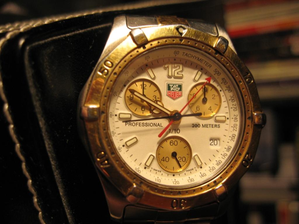

Сообщение от ACCORD Посмотреть сообщение
на фото эта стрелка стоит между 7 и 8 часами
Это минутная (у меня красная) или секундная ( у меня чёрная) стрелка хрона.
Нет там второго пояса.

А интересно, на какой пост я отвечал???
Вот они красавы
