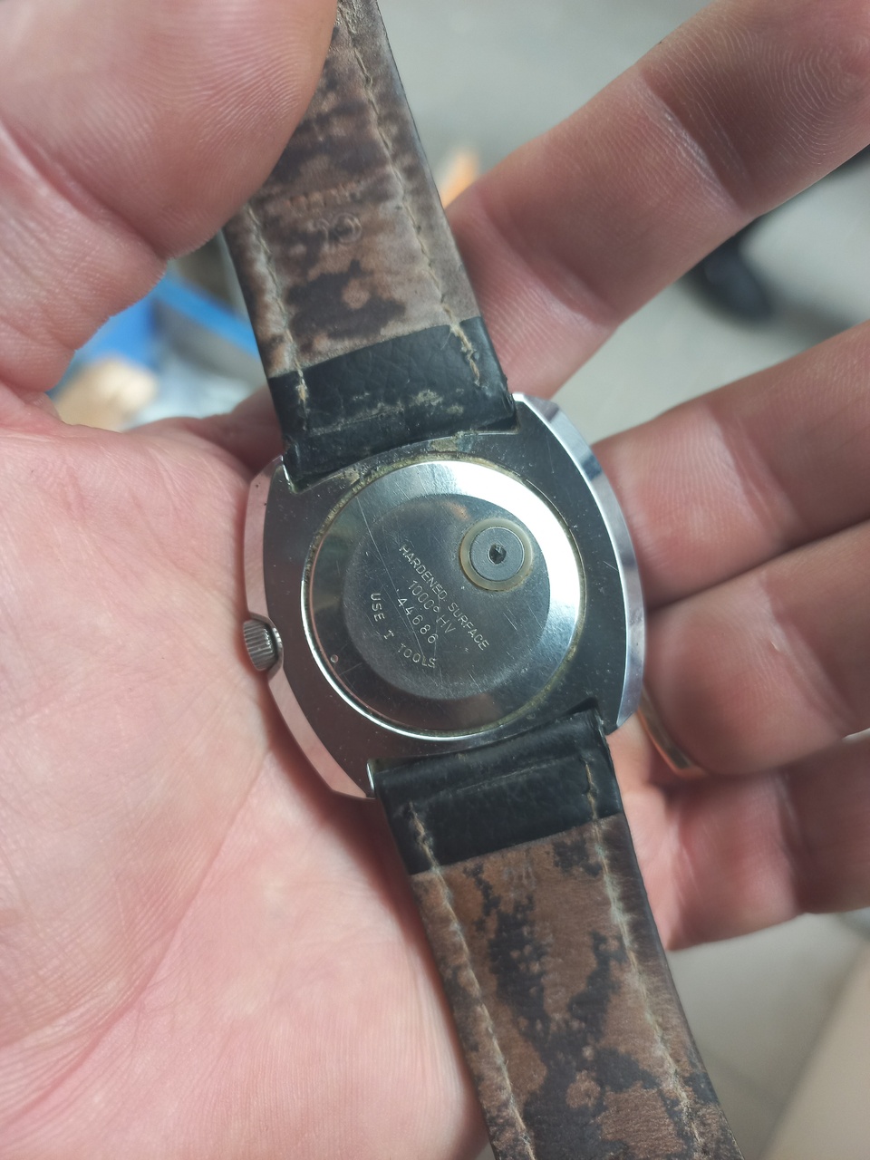

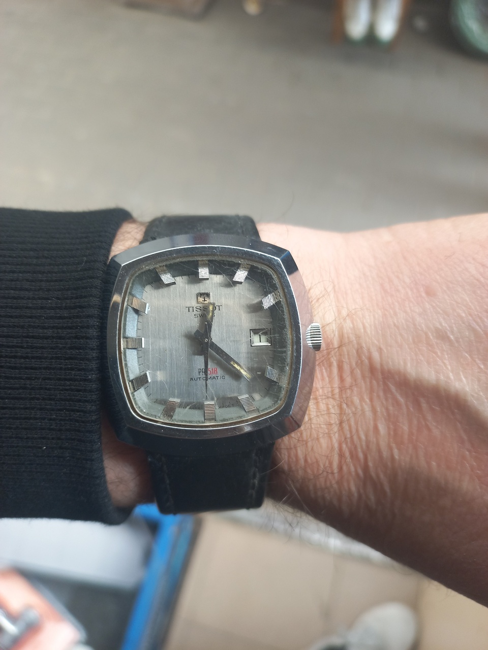

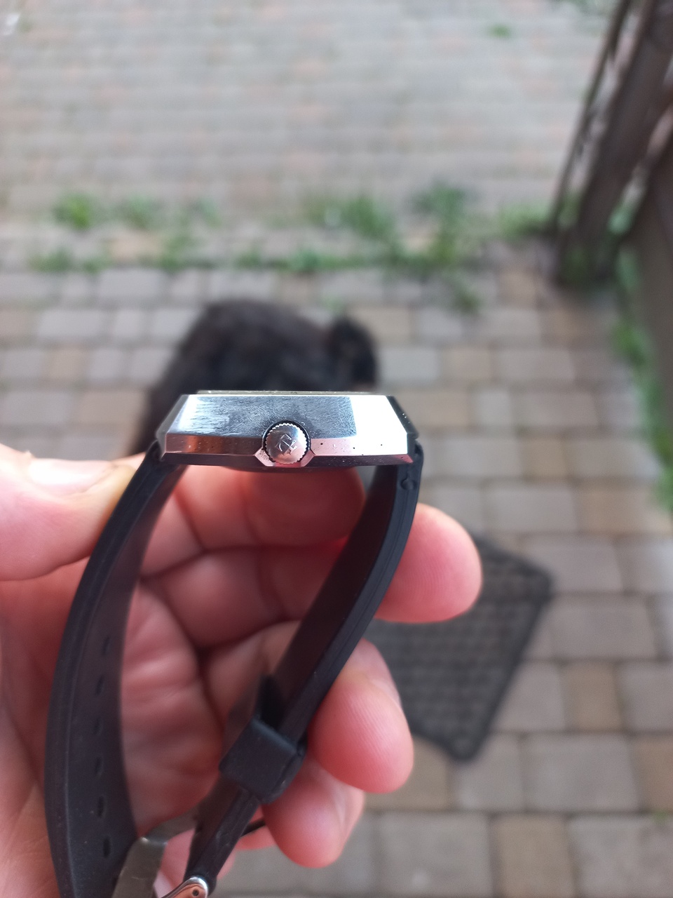

Коллеги приветствую.Подарили винтажик 70х,Tissot PR 518.Сразу стал вопрос об обслуживании.Поделитесь опытом,как добраться к механизму,т.к. крышка с секретом.Буду признателен за совет.
Очень красивый таймпис, наружняя поверхность покрыта карбидом вольфрама и на ваших часах еще и не обстукана. В подарок такое - я даже немного завидую, хотя ваше новое приобретение и сулит вам ощущения, сходные с хирургической операцией.
Как открыть - не слишком понятно описывают парни с WUS, вот здесь:
https://www.watchuseek.com/threads/h...pr518.4722067/
https://www.watchuseek.com/threads/h...1617002?page=1

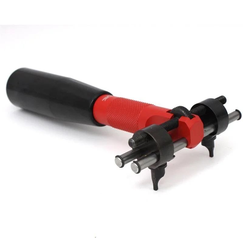

Я понял, что небольшая круглая пробка в задней крышке дает ограниченный доступ к механизму, в том числе к кнопке, освобождающей заводной вал либо к регулировке баланса. Никак не объясняют, как нужно снимать эту пробку - наверное это как-то понятно само по себе. После снятия вала (там тоже не объясняют, его освобождают нажатием кнопки или просто посильнее потянуть, но, похоже, будет видно через отверстие от пробки - наличием либо отсутствием кнопки) можно аккуратно выдавить капсулу с механизмом, которая запрессована в корпус (из фото понял, что в вашем случае все может быть не один в один как в 518 с круглой капсулой, но похоже). Рекомендуют использовать 50кубмм шприц, видимо в качестве коронки для выпрессовки. Как написано на задней крышке, нужно использовать T-tool, и это что-то вот такое:
upd.:

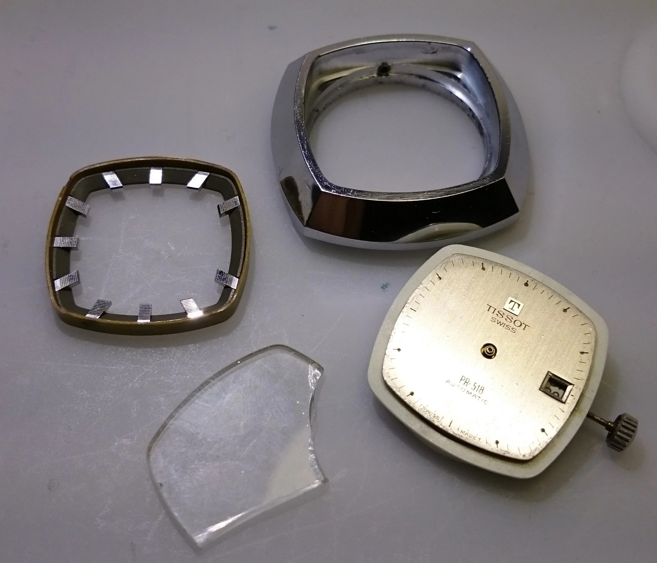

Это ваш корпус, по фото видна неудачный для стекла результат разборки. видимо, стекло придется вырезать из уплотнителя, но по месту виднее.
