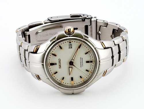

На счёт точности Перпетуалов - в 99-ом году я купил первый из Перпетуалов с механизмом 8F32 в одном из салонов знакомого (я его консультировал в начале 90-ых, он мне даже предлагал начинать с ним тогда). Так вот точность хода у них сразу никак не укладывалась в указанные в рекламном буклете 20 сек. в год - они шли как обычный средне-настроенный кварц, +5 сек. в месяц. Батарейка кстати отработала не 10 лет, а 7 лет и 3 мес. На фото они без линзы над числом - через лет пять я поцарапанный хардлекс поменял на Этерновский сапфир
