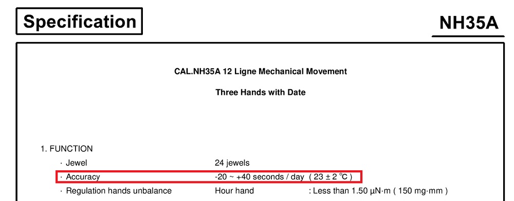

Нормальная параметры для производственного оборудования и часовых механизмов прошлого века. Причем, если судить по этому параметру, то вполне может конкурировать с бюджетными зарубежными механизмами. Например, Сейко для своего NH35 в даташит приводит допуски -20/+40 в интервале температур 21-25 С. Т.е. как поведет себя механизм, если температура выйдет за пределы этого диапазона, еще вопрос. Вчера проверял свои "Восток" на механизме 2403. Программа вряд ли претендует на абсолютную точность, тем не менее общее представление дает.

На бюджетных Ориентах и Сейко тоже -20/+40 сек.
