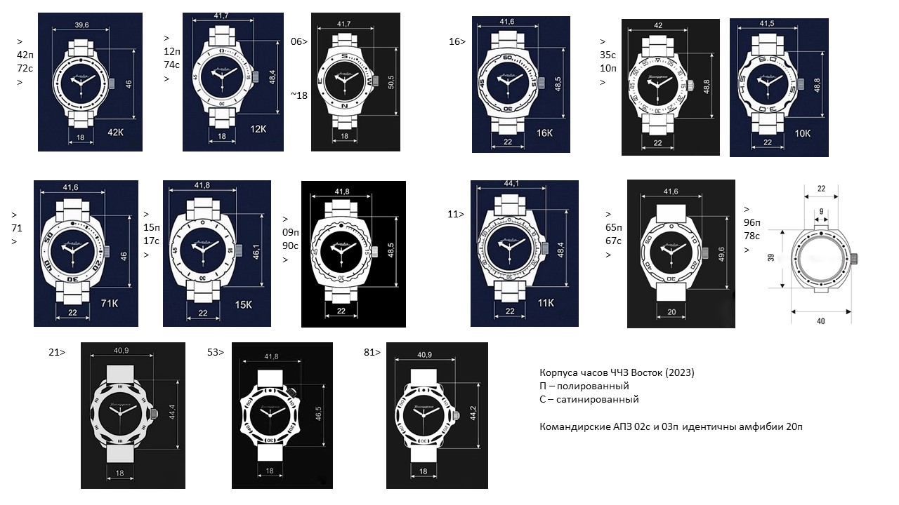

110 с матовым корпусом, 130 с полированным. Визуально у 130 ушки чуть длиннее. Судя по разнице в цене, заводная головка должна быть с логотипом или что-то подобное.

Сообщение от Naigur Посмотреть сообщение
Поискал доступную информацию по размерам, получилась такая сумбурная картина. Это не все корпуса часов Восток на данный момент, это те, по которым нашёл картинку с размерами. Схожие по форме часы располагал поближе, в остальном системность (и эстетика) отсутствует.
65 и 67 тоже одинаковые
Сообщение от MaximTrue Посмотреть сообщение
Подскажите в чем принципиальная разница между 130 и 110 корпусом?
Они вообще разные. ВООБЩЕ.

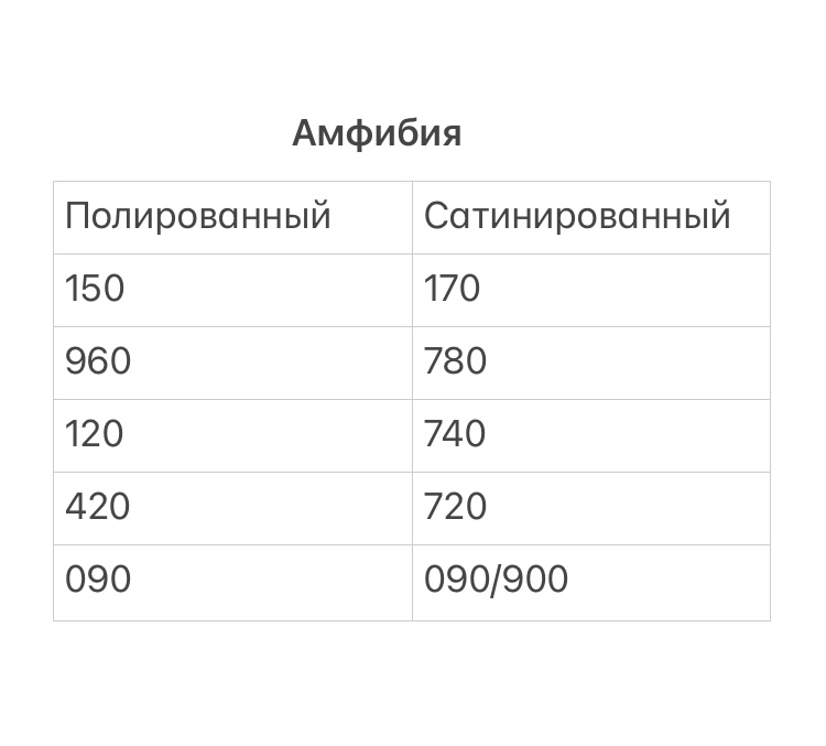

Я себе вот такую табличку сделал

Сообщение от Dawid Посмотреть сообщение
Еще 130-180 и 650-670
И 100-350
Только 110 сам по себе вроде бы остался.

У 350-го действительно есть какая-то несовместимость с другими (а у других - с ним). Но не нашёл ни размеров, ни детального описания различий.
Ещё некоторые безели не совместимы с корпусами 420, 720 и 960.
Дополнил картинку информацией из этой темы.

Сообщение от GRU666 Посмотреть сообщение
И 100-350
Это уже другая табличка: близнецы амфибия/командирские )
06 и 18?

06 и 18 - это ошибочно, со второго взгляда понял, забыл исправить. 18 скорее с 13-м схожи, но без размеров и вида с боку это только впечатление.
Одинаковые. Размеры вот лениво замерять. Да и пока до дома доеду, забуду сто раз.

06 это не "пиленный" 12
