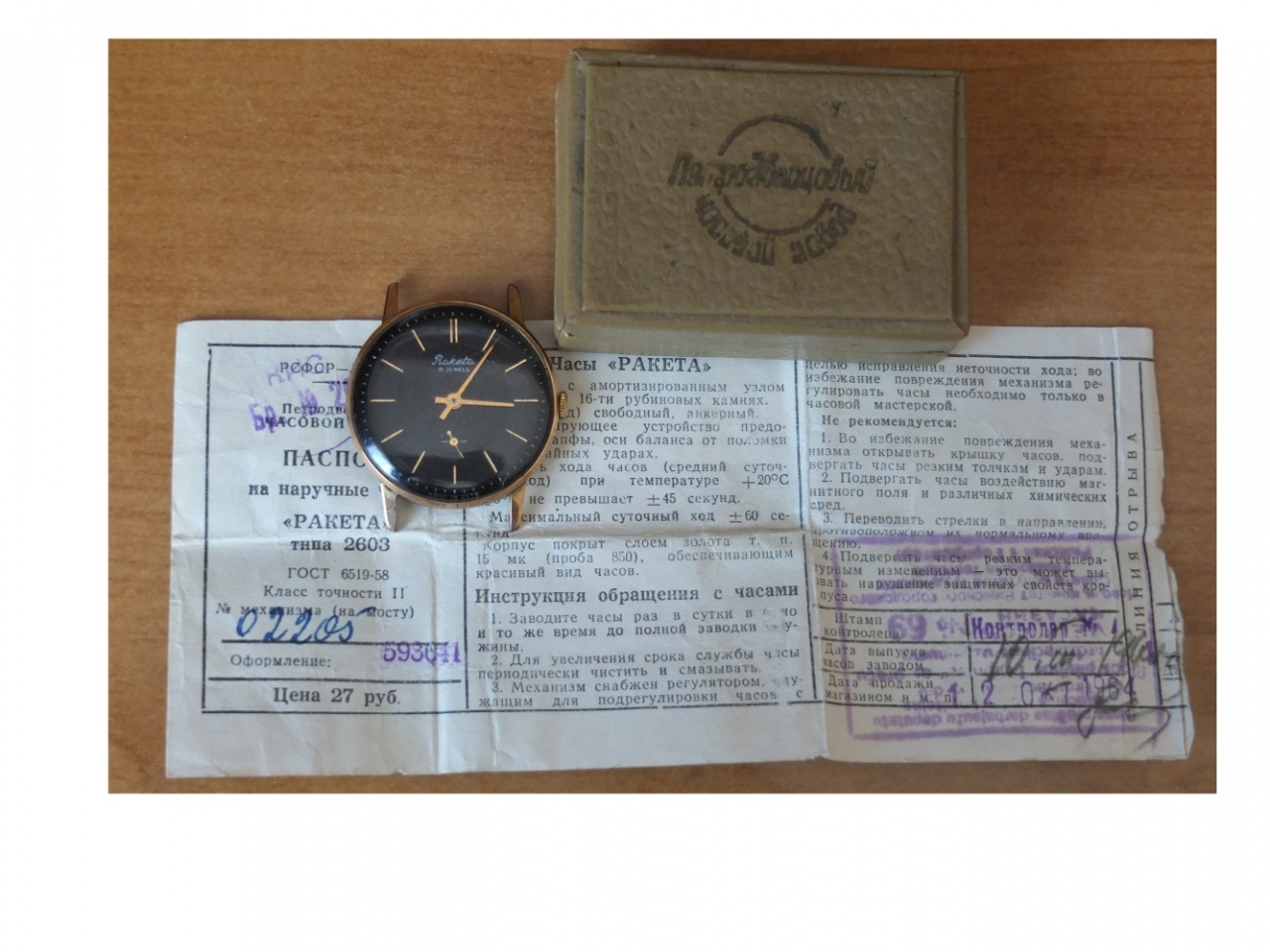

Сообщение от Авиатор Посмотреть сообщение
В Союзе нанесения позолоты на часовые корпуса с помощью напыления не было. Максимальная толщина - 20 микрон при максимальной чистоте позолоты 850 промилле.
Максимальная проба при нанесении позолоты на корпуса часов была 975-я. Вот Вам паспорт от часов, где об этом указано.
Клеймо позолоты - |Au| ставили на часы "Ракета" и обозначает данное клеймо золочение пробой 850 толщиной 15 микрон. А по поводу максимальной толщины позолоты на советских часах - есть мнение, что это было 50 микрон и маркировка на таком корпусе была "ЗОЛОТО", без указания толщины (без указания цифр после слова "ЗОЛОТО"). Но пока никто не смог показать корпус именно с таким клеймом.

  #12
Старый 01.04.2024, 11:51
Авиатор Авиатор вне форума
Регистрация: 31.10.2007
Адрес: СПб
Сообщений: 3,471
Сказал(а) спасибо: 8,256
Поблагодарили 3,607 раз(а) в 1,761 сообщениях
Спасибо. Не видел такой чистоты в каталогах. Кстати, если это не ошибка, то очень плохо - золото чистоты 975 стирается вмиг. 50-микронную позолоту, как я понимаю, в те годы было возможно нанести только методом накатки.

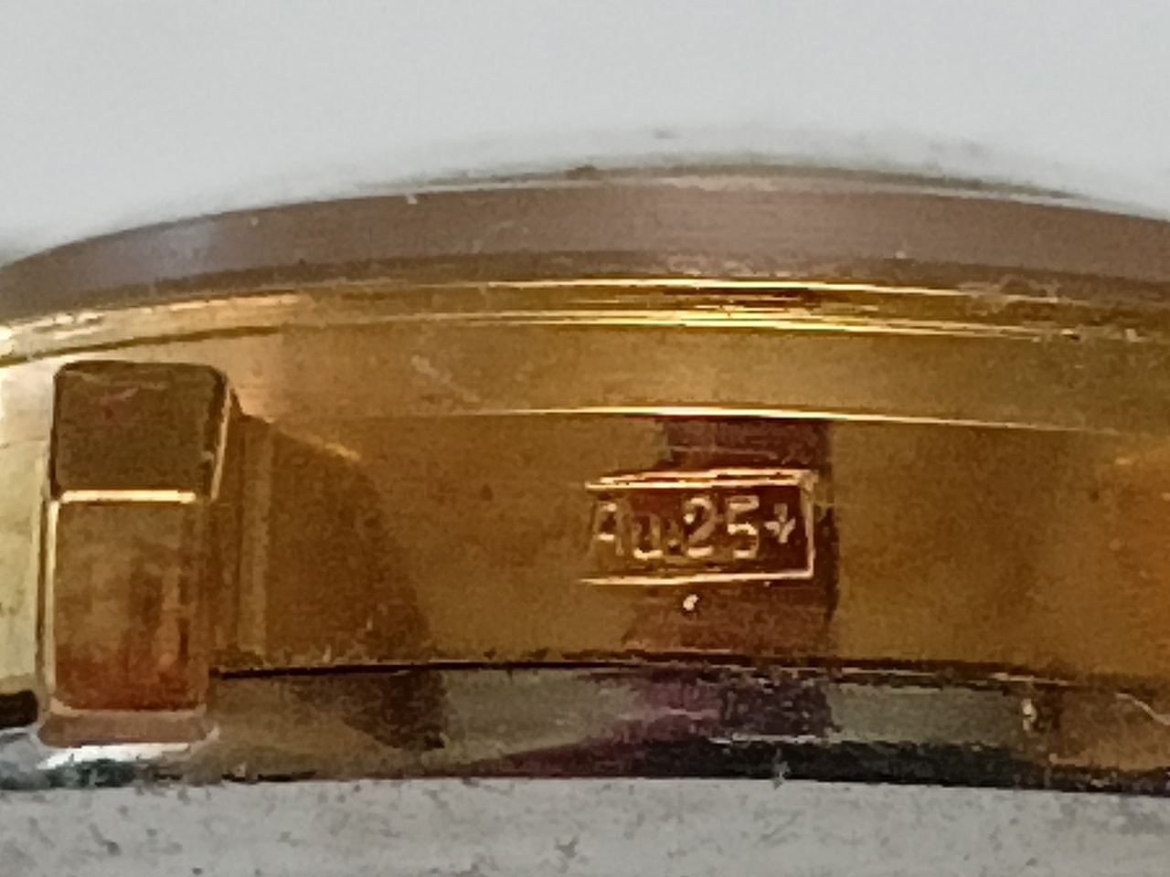

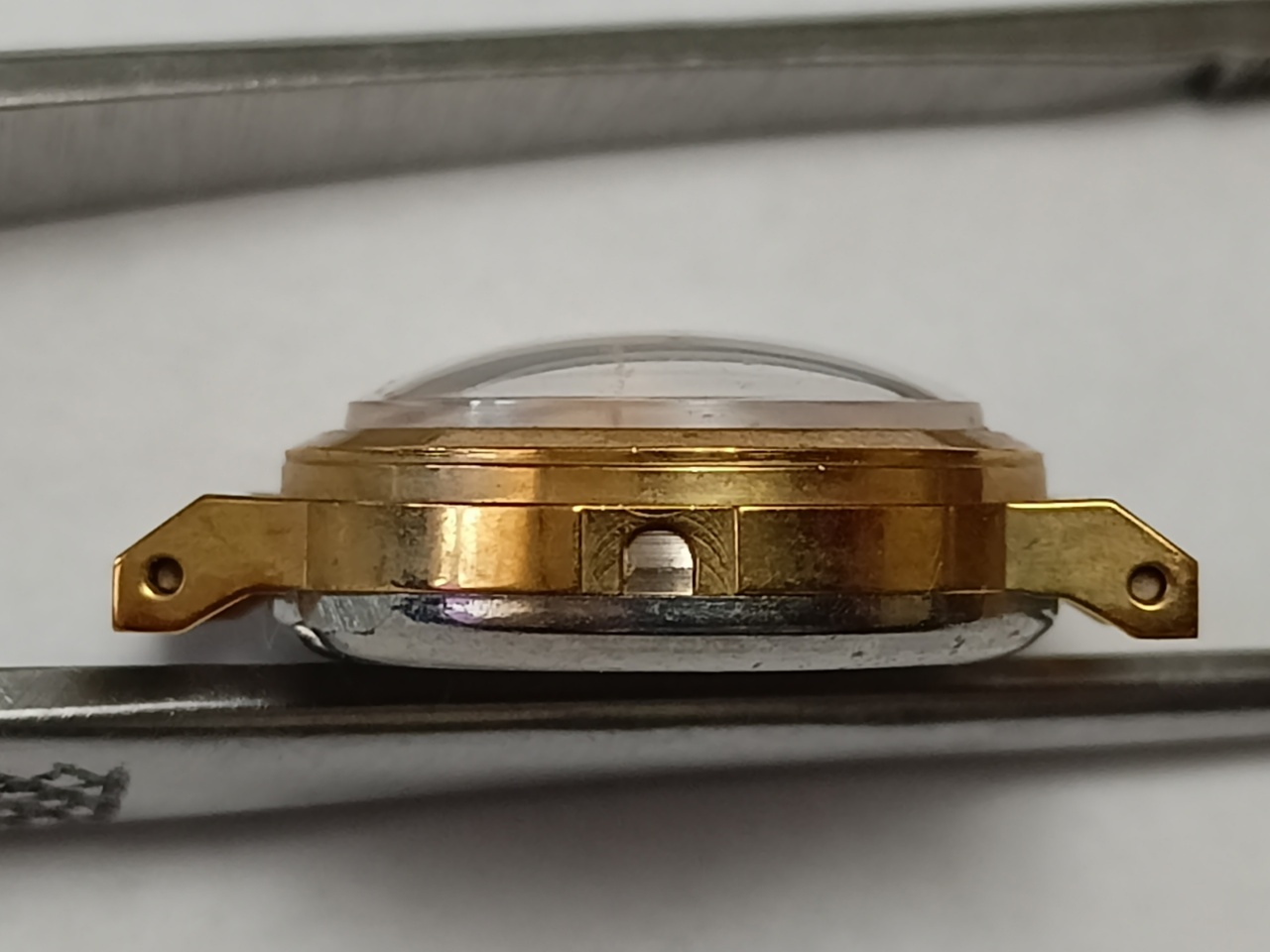

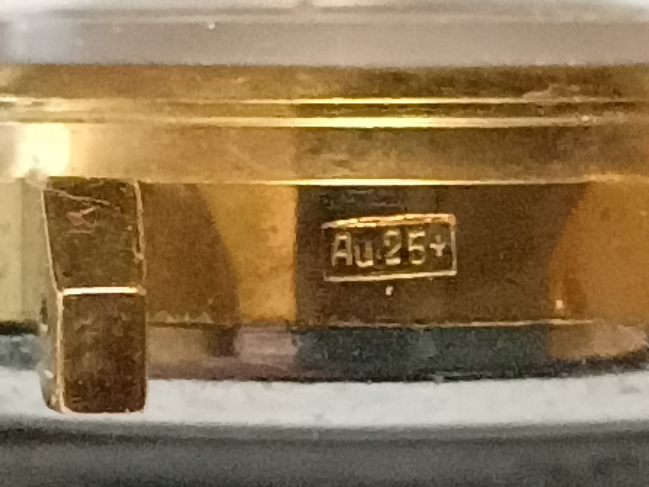

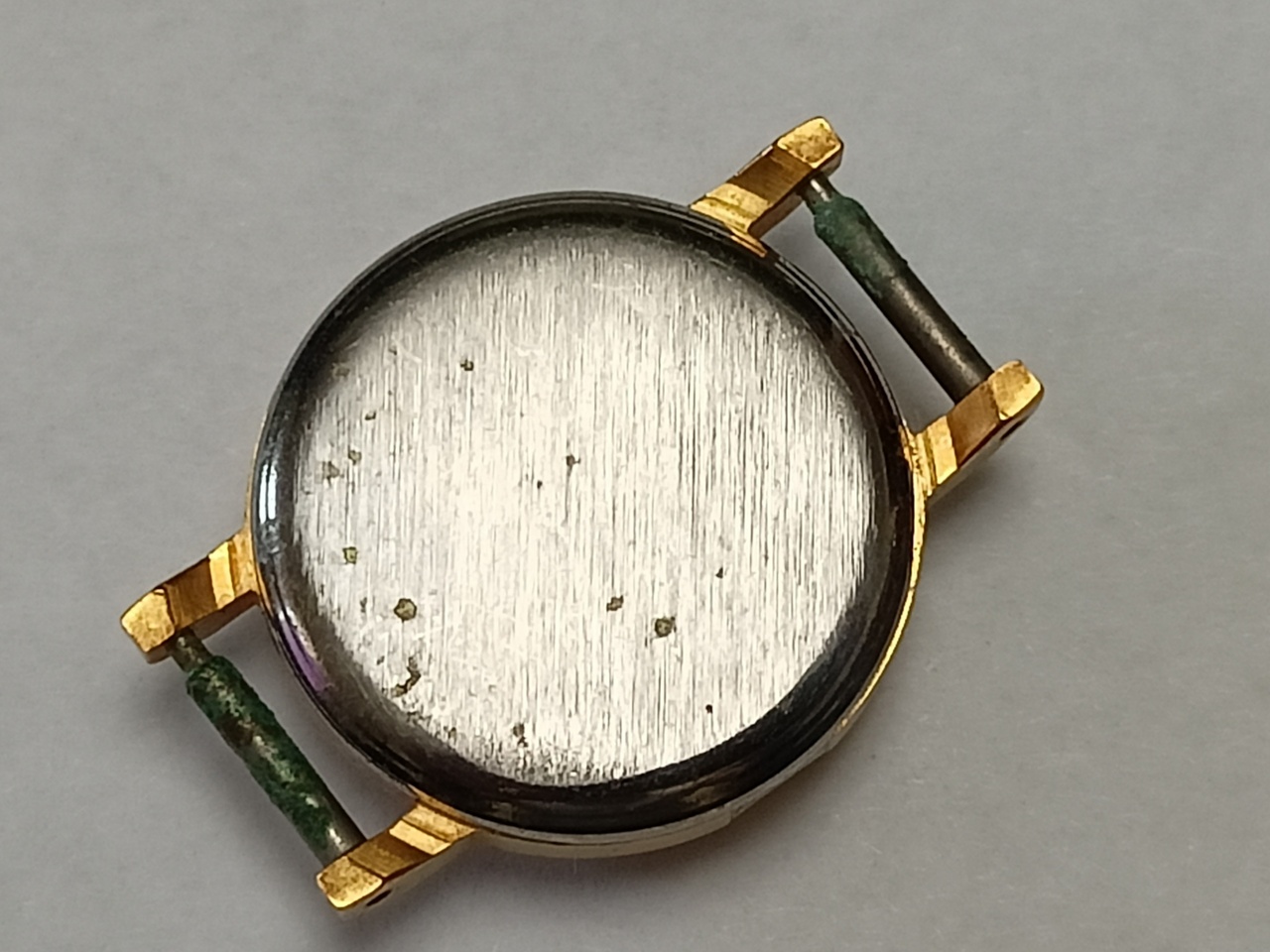

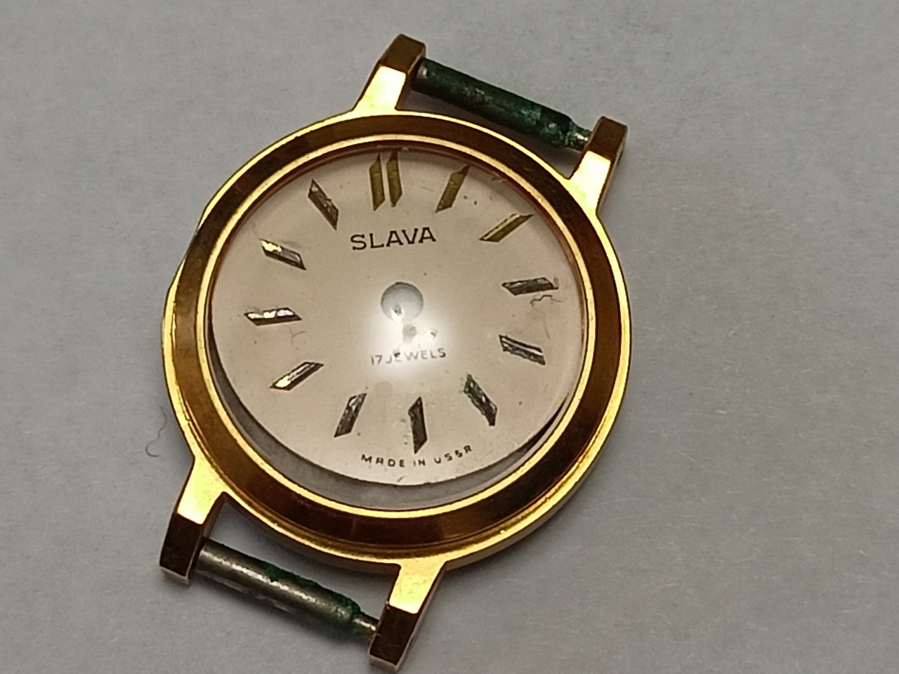

И все-таки в СССР были часы с позолотой с толщиной более 20-ти микрон. Вот корпус женских часов Слава экспортных (сделано в СССР) с клеймом позолоты: Au25+ в прямоугольнике, что означает толщину позолоты более 25 микрон.

  #18
Старый 25.05.2025, 15:07
Адрес: СПб
Сообщений: 3,471
Возможно, это 12,5. Мы и на хроме клеймо 25м недавно видели ))) Очень подозрительно чисто технологически - как это нанести гальваническим способом? В общем, до каталожной информации эти данные под большим вопросом...
