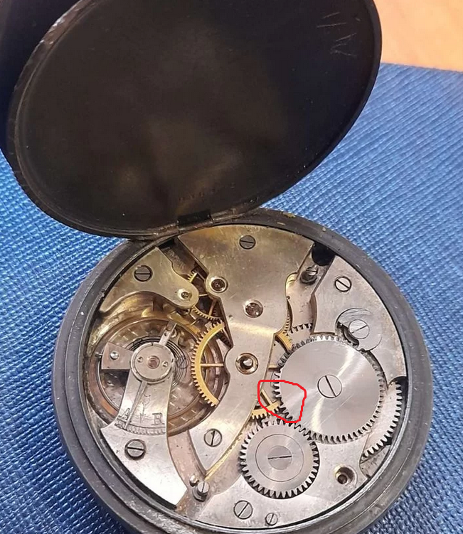

Сообщение от IVANH0E Посмотреть сообщение
По информации от продавца, часы 1-2 минуту идут - потом останавливаются.
Повторюсь: заводное колесо подрастеряло зубья. Огорчает. А дальше - чистка и смазка... Еще 100 лет вполне возможно!

Сообщение от uhrolog Посмотреть сообщение
Зачем повторять Вроде все зубы на месте
Или я совсем ослеп.

Alish, раньше поглазастее были))и, таких мест два точно вижу, где зубьев нет и,третий зуб под вопросом)
Приветствую Игорь))) Троллить то хватить!
Вы же знаете, что идут по очереди ЗГ, ЗВ, ЗТ, ЗК (КК). И в самом конце БК (Барабанное колесо). Именно барабанное колесо подрастреляло зубья. Как то так
