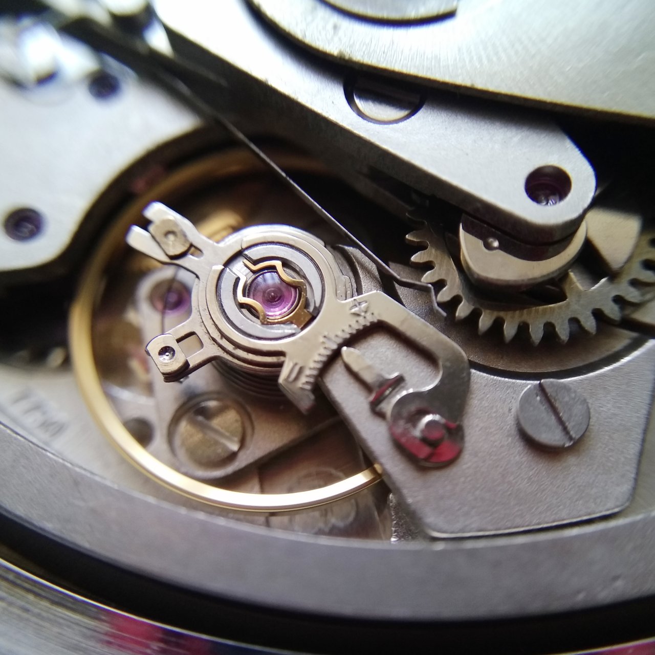

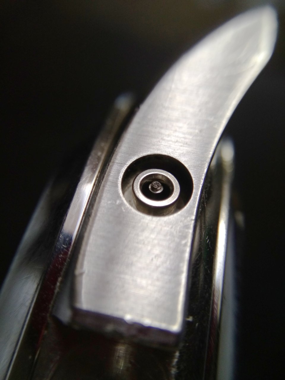

Внимательно посмотрите, чтобы волосок НЕ был постоянно прижат к одному из штифтов. В идеале он должен находиться посередине между ними.

Evilcat - да, все ок!
Согнутый волоск выправил, собрал с контролем выкачки, проверил прибором, все в пределах нормы.
И фото...

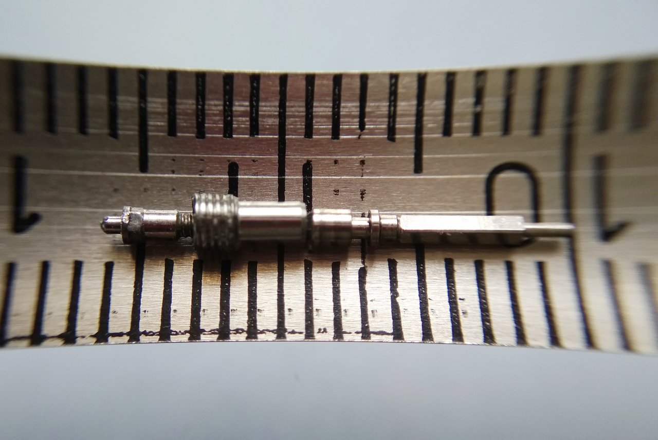

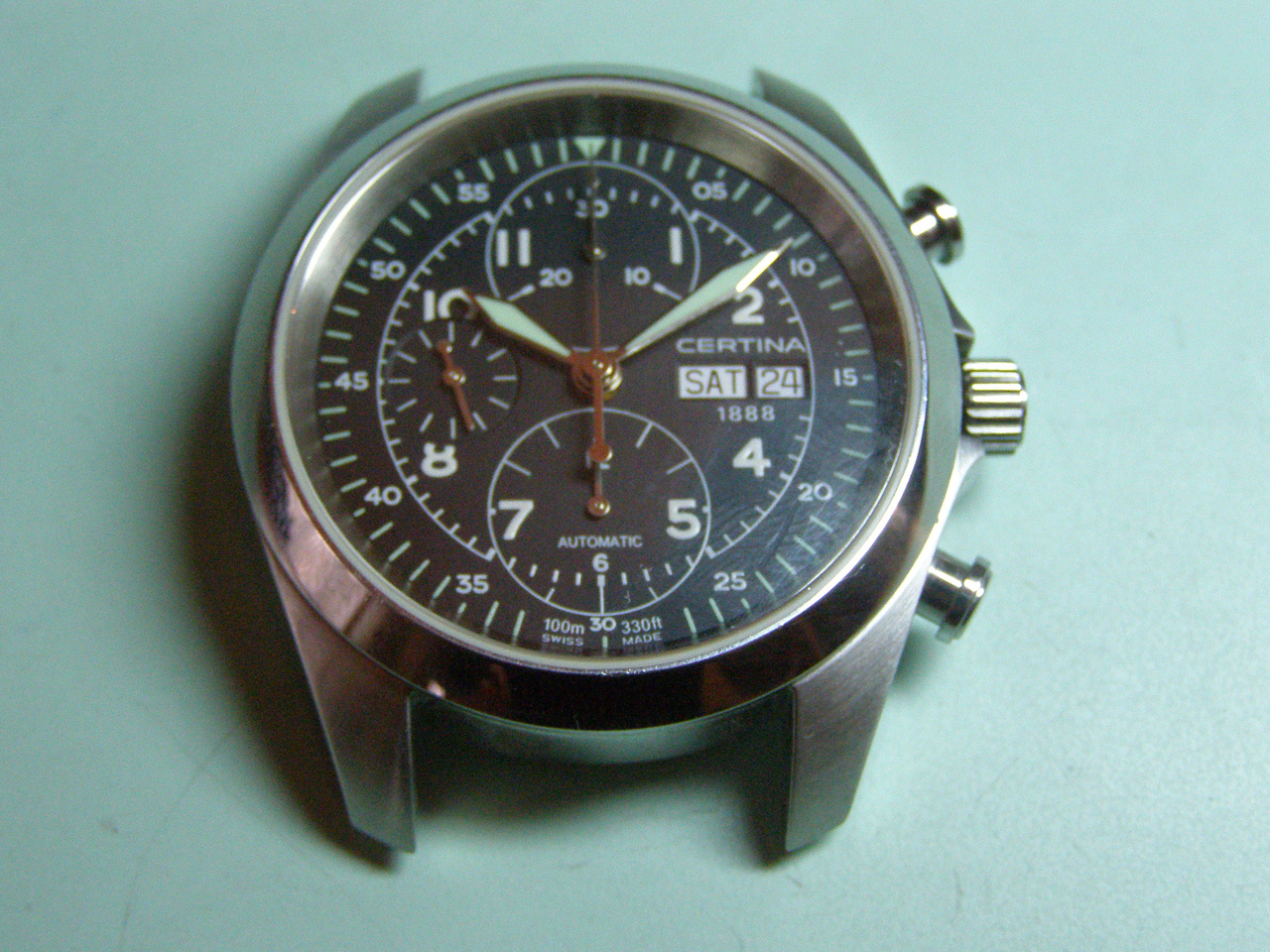

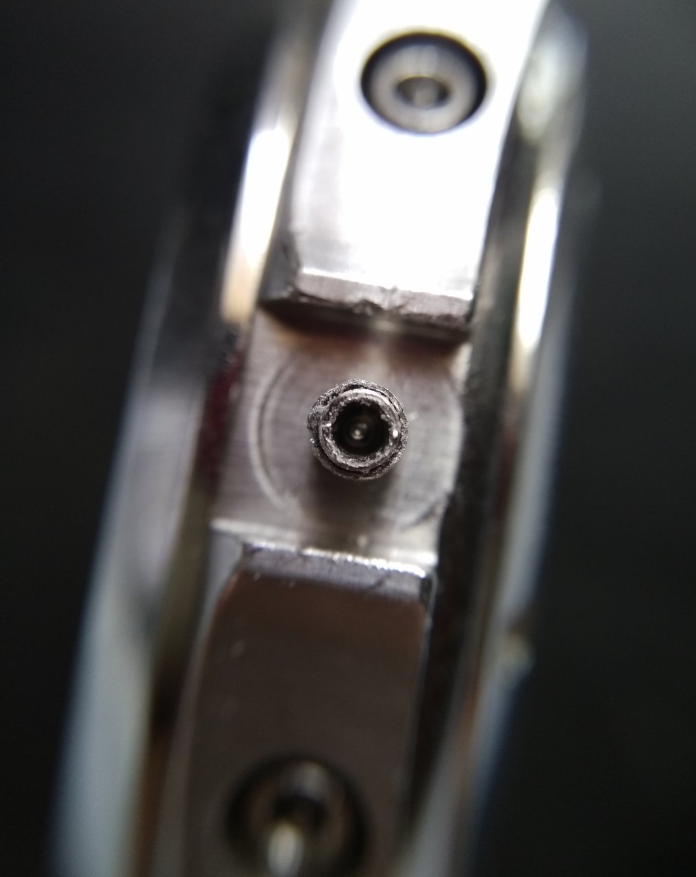

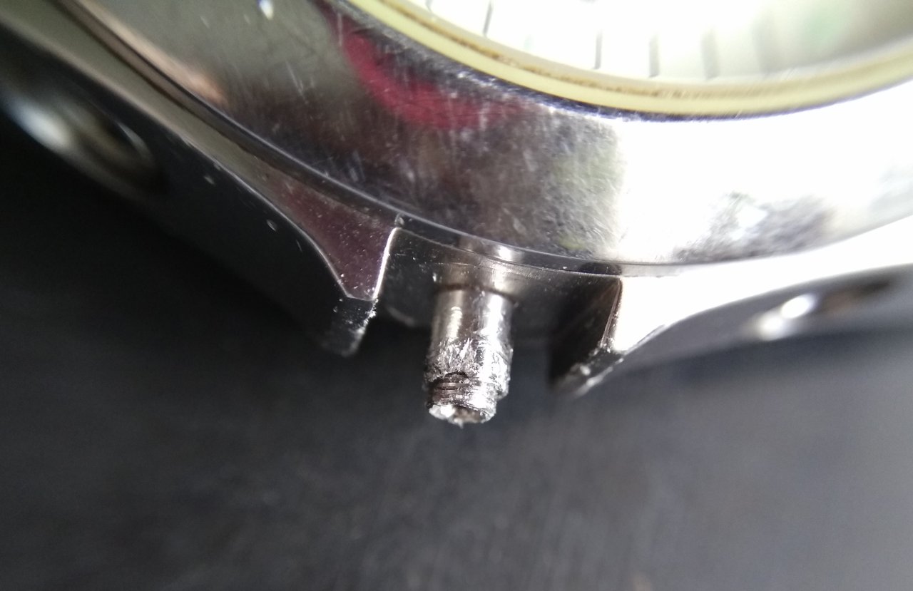

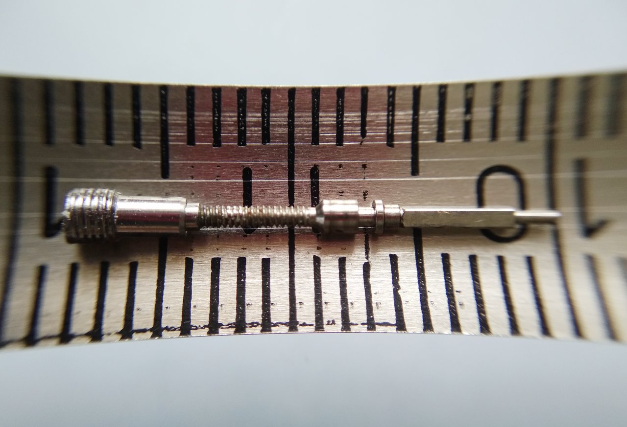

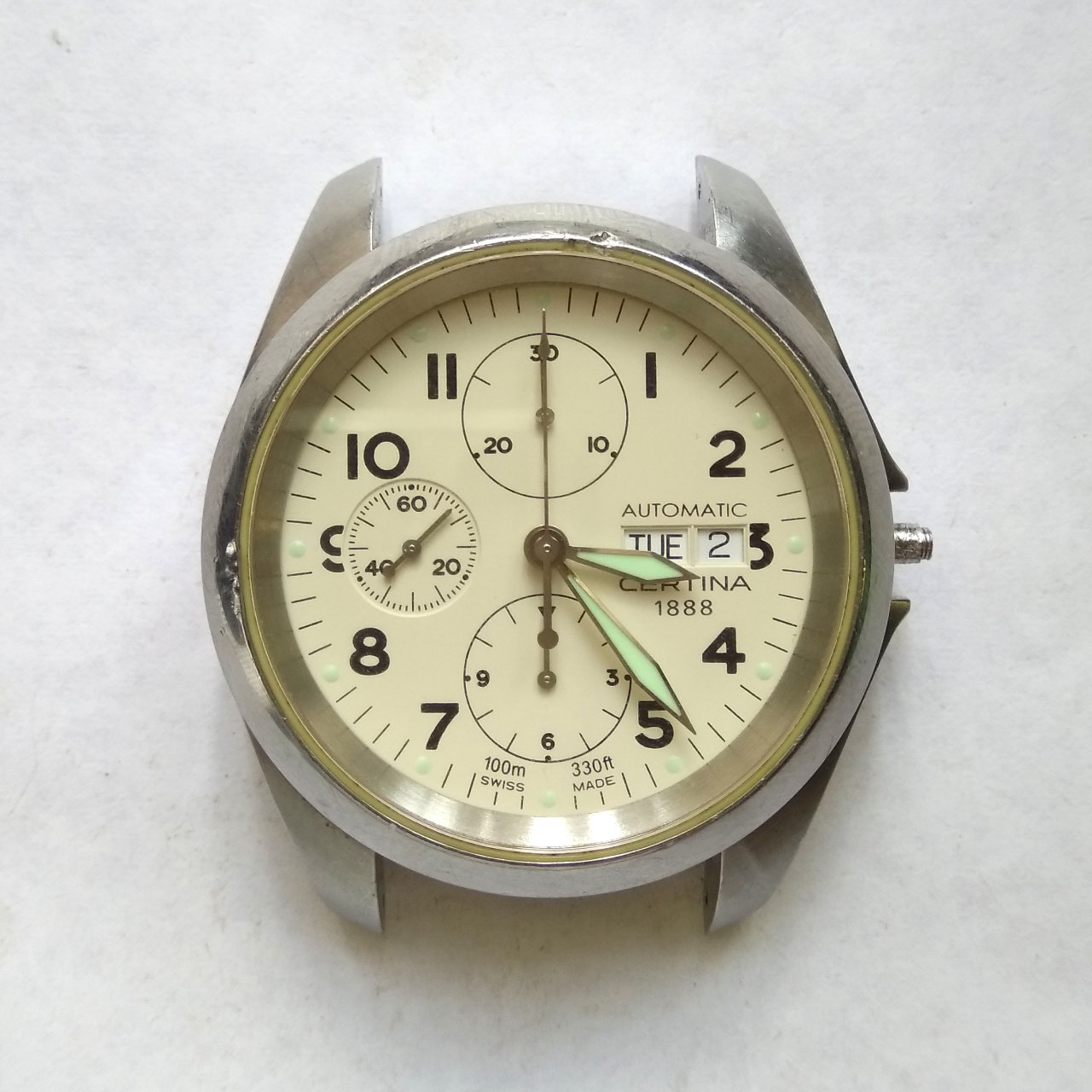

Братцы...
Дабы не плодить новой темы:
Помогите купить закручивающуюся головку с валом и кнопки в сборе для хронографа CERTINA_SKR-BB-10673_ 674.7159.42 - собственно, его и чинил (фото обломков приложил, на последнем фото - очень похожая CERTINA из интернета)
Физикам до сих пор не продают (да и не нашел я нужного на профильных сайтах, а в мастерские иди с такой просьбой... ну сами знаете...), если есть кто юр. лицо и сможет заказать, дайте знать в личку - буду очень благодарен.
Надеюсь правила модераторов не нарушил...
С уважением
форумчанин

Сообщение от AMFwatch Посмотреть сообщение
...головку с валом и кнопки в сборе для хронографа CERTINA_SKR-BB-10673_ 674.7159.42
На Case no. 674.7159.42 , даже на Cousins ничего нет.

Добрый вечер.
Похоже путь один - менять футор под универсальную головку.
А этот футор что стоит сейчас - тоже просто выбивается изнутри?

Добрый день.
Я и сам боюсь, что не просто будет футор выбить...
Но он ведь именно запрессован в корпусе?
Я, пожалуй, именно это и хотел спросить.
Или бывают ли ещё какие-нибудь распространенные крепления?
Просто у меня нет практики по демонтажу футоров.

Ваш футор запресован , надо изнутри выбить спицеи (типо)
