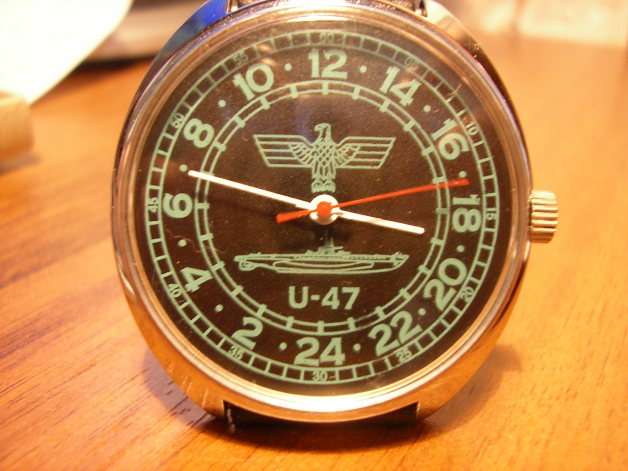

Поблагодарили 425 раз(а) в 72 сообщениях
Имею такие же, только фашистские. Почти сразу же столкнулся с проблемой плохой, вернее полностью отсутствующей герметичности корпуса. На улице конечно на марозе они не потели, но вот как то пришлось участвовать в гонке на лыжах на 5 километров, приехав на финиш, решил глянуть на время и увидел вместо циферблата одно сплошное белое пятно, даже стрелок небыло видно!!! Но часы к моему удивлению продолжали идти и даже не думали останавливаться. Просушив их дома стал думать как улучшить герметизацию. Резинка туда никакая не подходила конечно, крышка у меня открывается с большим трудом. Решил использовать строительный прозрачный герметик. Намазал тонким слоем крышку по краю (где она соприкасается с корпусом), сушил её отдельно от часов, так как герметик очень едкий и ранее был печальный опыт его воздействия на механизм! Дальнейшие испытания показали что герметичность значительно улучшилась: выдерживали даже брызги воды, резкие перепады температур. Никаких запотеваний больше не наблюдал! Вобщем очень советую так сделать. Главная проблема как я понял кроется в самой крышке, со стороны стекла и головки влага не попадает. Фото прилагаю
ID:	100901   Нажмите на изображение для увеличения
ID:	100902   Нажмите на изображение для увеличения

Как я понял, ПЧЗ своей "ответственности" за эти часы не признаёт, везде декларирует их неаутентичность.
Однако здесь при этом есть номер калибра на механизме и серийный номер (?) на задней крышке.
На моих же нет вообще никаких опознавательных знаков (хотя документы в порядке).

Часы в целом получаются оригинальные, только циферблат новодельный. На моих даже стоит советский механизм. Корпус тоже очень порадовал, никаких намёков на потёртости за пол года ношения! Покрытие сделано на совесть! А самое главное они идут очень громко, мне нравится! Из минусов: плохо читаемый циферблат (привыкал к нему месяц наверно-сходу время не определишь, да и ошибаешься постоянно) и отсутствие люминофора. Горю желанием нанести на цифер люминофор! Будет очень красиво я думаю, если руки дрожжать конечно не будут Как вам такая идея?

Сообщение от chekist Посмотреть сообщение
Только мост не родной -- номер должен быть 2623.Н.
