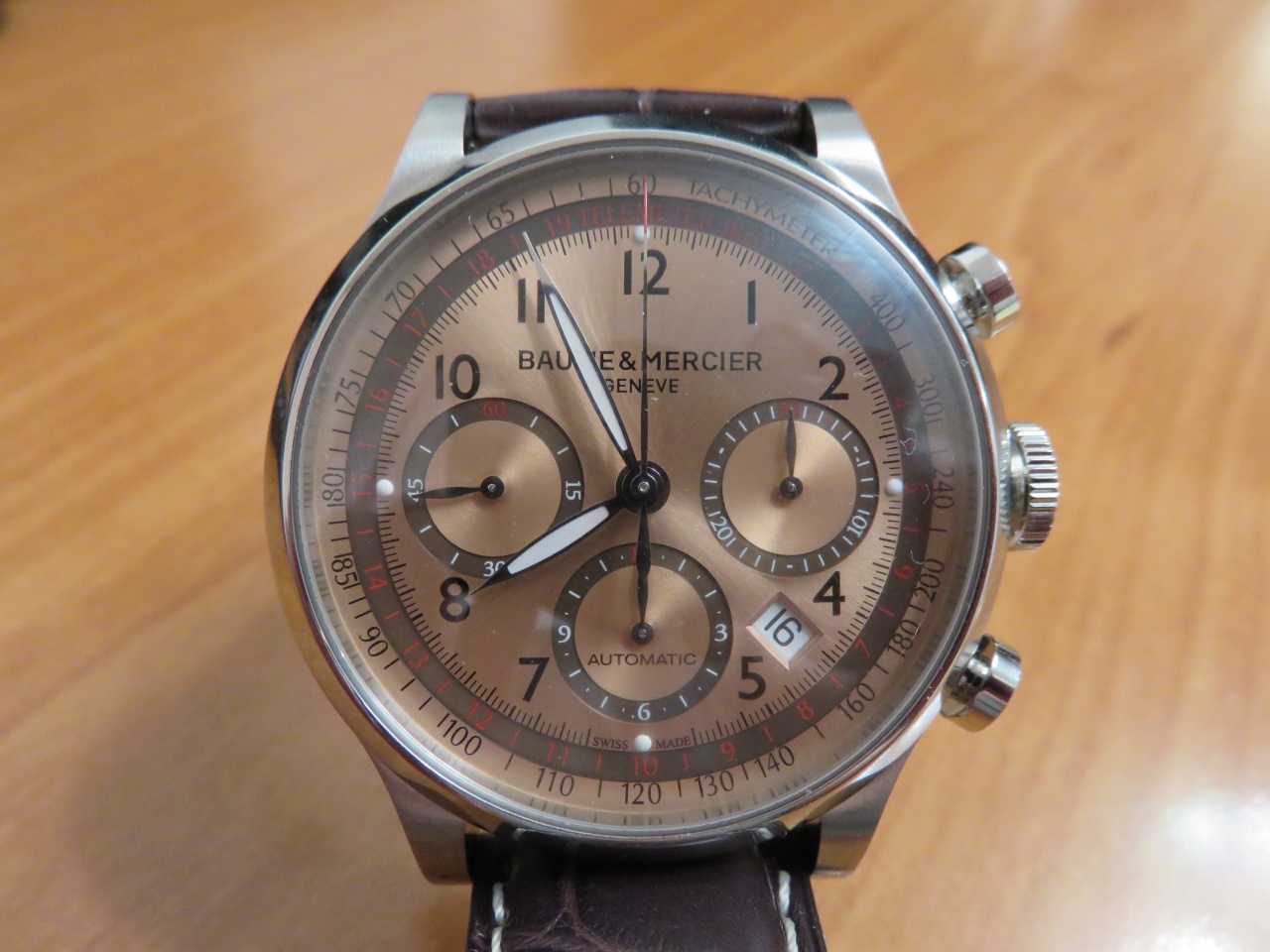

В том-то и дело, что флайбэка у 10045 нет. На Вашей ссылке 10006 и их разновидность, там и диаметр часов 44. А вот мои 10045. Что внутри непонятно. http://forum.watch.ru/attachment.php...1&d=1450286224

Ответил на вопрос в ветке ВМ.
Придется продублировать и сюда.
Хотелось бы обосновать, но... с ходу найти внятного описания не получилось.
В прессе мелькало (да и на нашем форуме), что ВМ ставит в Капеланды и Valjoux 7753, и La Joux Perret 8120 без флайбэка на базе того же 7750.
Прямых ссылок на 10045 нет, но описание других часов из коллекции:
http://watchbase.com/baume-mercier/capeland
http://mywatch.ru/catalog/brands/Bau...cier/Capeland/
Сам рассматривал к приобретению.

Спасибо за информацию. Ссылки знакомы, но ответа на вопрос они не дают. Отправил запрос через официальный сайт, посмотрим что ответят. Обязательно отпишусь.

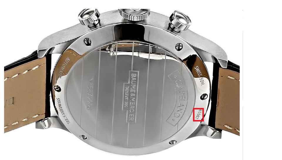

Нашел интересную инфу по теме
http://www.watchtime.com/reviews/wat...d-chronograph/
В Capeland (они смотрят модель 10002) стоит ETA 7753, которая дает сбалансированное расположение циферблатов tricompax. Единственным неудобством этого стандартного механизма является быстрая корректировка даты с помощью корректировочной кнопки на 10 часах и необходимость иметь острый предмет для этих манипуляций. Но в новой 44-мм версии, представленной в этом году, марка исправилась. Новая модель оснащена ETA 7750, которая позволяет быструю смену даты с помощью заводной головки. ETA 7750 был переработан La Joux Perret для размещения счетчиков tricompax. 42-мм модель продолжает использовать ETA 7753
Судя по фотам http://forums.watchuseek.com/f29/sol...ph-994944.html в модели 10045 стоит ETA 7753 Elabore
UPD.: На задней крышке должен стоять пятизначный номер. Судя по фото из интернета в этих часах стоит номер 65687. На сайте BM можно скачать User Guide и там на 2-й странице изображены используемые механизмы. Номеру 65687 соответствует хронограф tricompax с датой на 6 или на 4,5 часах и с кнопками на 2, 3, 4 и 10 часах. То есть снова выходит ETA 7753.

Да номер механизма 65687, и по всей видимости там действительно стоит 7753. Осталось разобраться с характеристиками и дождаться ответа производителя. Спасибо за помощь.
