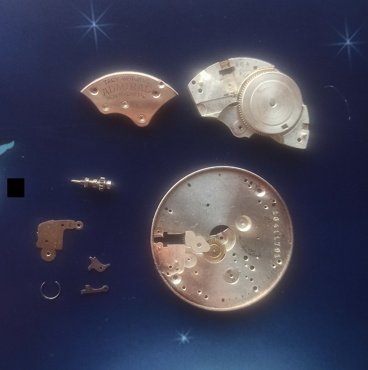

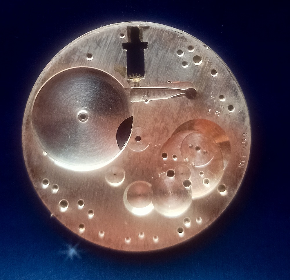

Доброго времени суток господа форумчане. Нуждаюсь в Вашей помощи. Столкнулся вот с таким механизмом Admiral и не могу никак собрать ремонтуар. Подскажите пожалуйста как собрать. Может есть ссылка на литературу, где есть описание различных ремотуаров. Я только делаю первые шаги в Вашей замечательной и многогранной профессии. Заранее Всем благодарен.

Эти часы хоть и дешевые швейцарские (Tavannes), но сделаны для американского рынка.
Там применен ремонтуар с так называемым "отрицательным механизмом установки" (negative stem set).
Возможно на американских сайтах есть нужная информация.

Найду время и все обясню, имейте терпение...

Вот, нарисовал деталей в их правильное положение

Спасибо большое. Завтра попробую собрать.

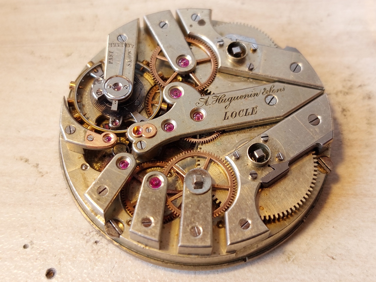

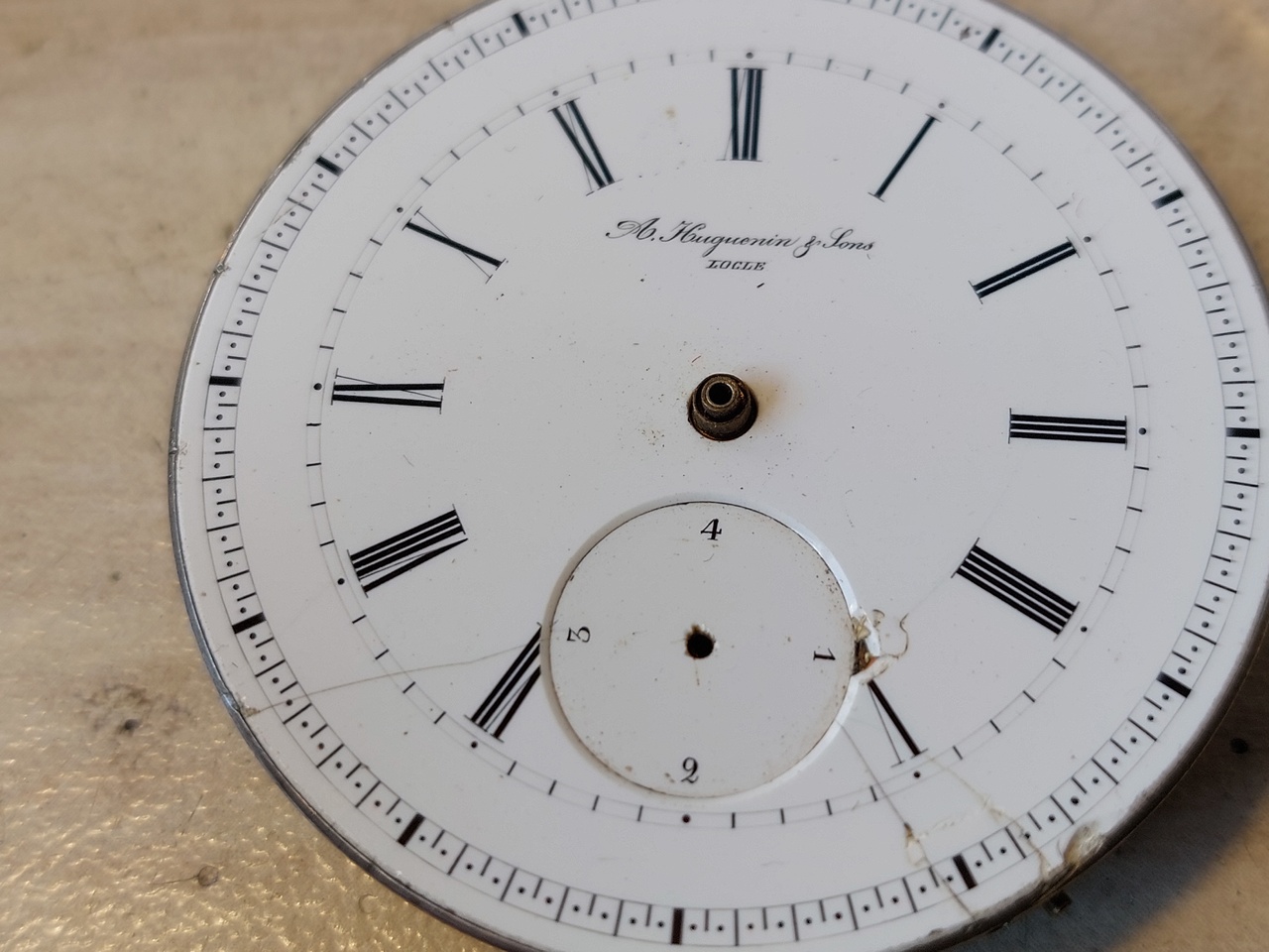

Вот двое в теме, они у меня на столе и ждут восстановления
