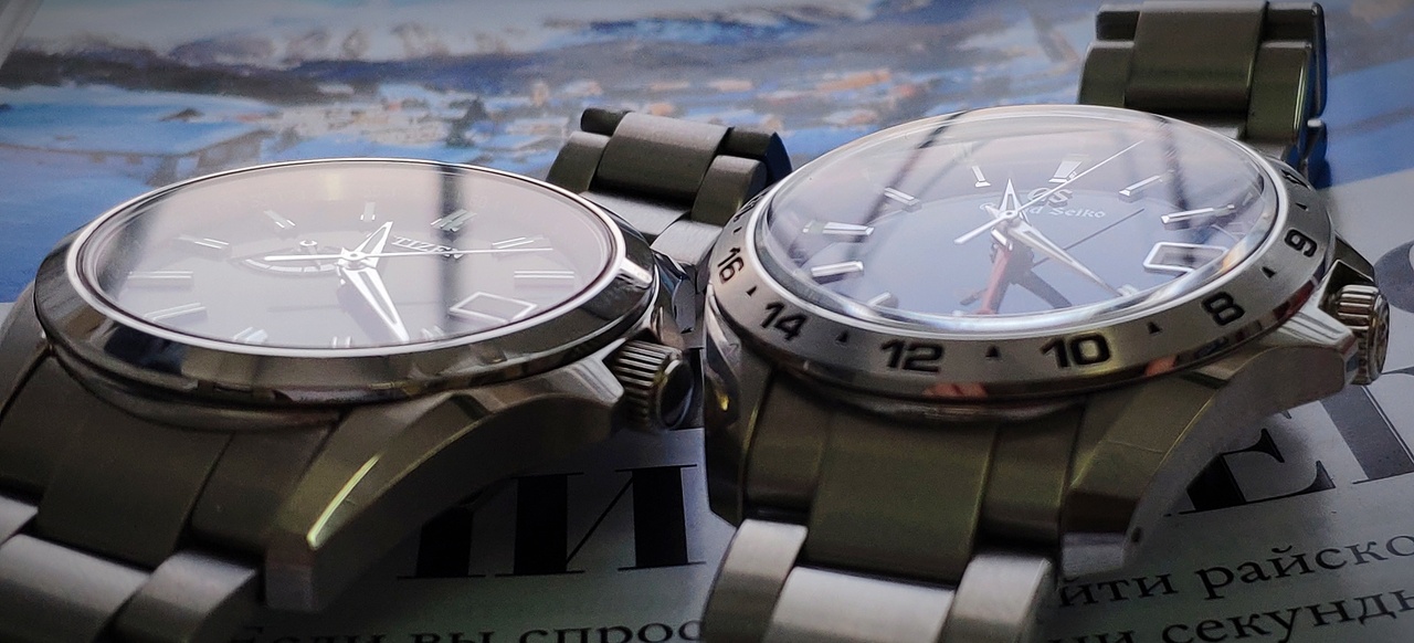

Приветствую, друзья. У меня сложилась такая уникальная ситуация, когда в руках оказались одновременно два премиальных кварца от Citizen и Grand Seiko. Этот шанс нельзя было упустить!
Поэтому, я заранее извиняюсь за качество фото и некоторую поюзанность часов. Но я не часовой блогер с профессиональным оборудованием и бесплатными новенькими часами от бутика для обзора. И я решил, что лучше напишу так как есть, чем не напишу вообще.
Итак имеются два японских Самурая среднего звена, но из "элитных подразделений". В смысле, это не самые дорогие модели линеек, но и не самые дешёвые.
Для начала я бы хотел рассмотреть и сравнить уровень отделки.

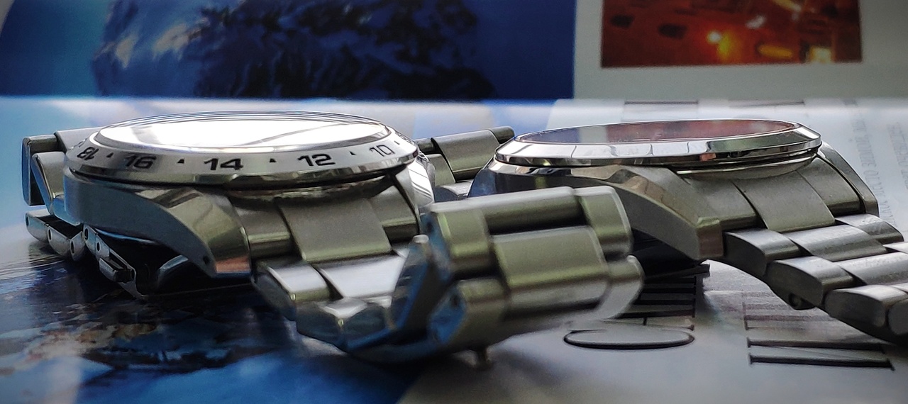

КОРПУС.
Оба корпуса имеют непростую форму и сочетание полированных и сатинированных поверхностей. Но Grand Seiko шепчет нам о непревзойдённой полировке Заратсу. Что же мы видим?
Обработка корпуса похожа по стилю. Сатинированных бока, полировка сатин на ушках. У Хрономастера безель полированный с полированными кантом, у Сейко безель сатинирован, но кант тоже полирован. Смотрим отражения
Когда я присмотрелся к Citizen, я остался очень доволен. Отражения чёткие и ровные. Границы между полировкой и сатином чёткие. Даже в микроскопическом торце безеля видны отражения! Ай, да Ситизен, и никакой Заратсу не надо!
Но приглядевшись к Сейко, я понял, что Заратсу - это ещё круче. Грани ещё чётче, отражения ещё ровнее! Фантастика! Заратсу - всё таки, надо!
Отдельно отметим более сложный и качественный безель у Гранд Сейко и несколько не премиальное, но технологичное решение о сверлении ушек насквозь - на них же.
Задняя часть корпуса сделана эргономично у обоих часов (прям, в похожих местах скруглены), но качество полировки и граней ниже, чем на лицевой части и примерно одинакового качества на обоих часах. Но тут спорный момент. Выглядит не очень премиально, но, возможно, так сделано для удобства ношения. Что бы руку не резало.

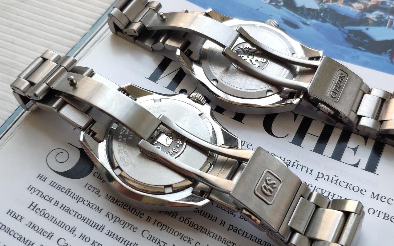

Задние крышки очень похожи. Отличаются символом на медальоне. Эстетически мне лев нравится больше, но по качеству паритет.
Заводная головка на Ситизене совсем ерундовая, на Сейко красивая.

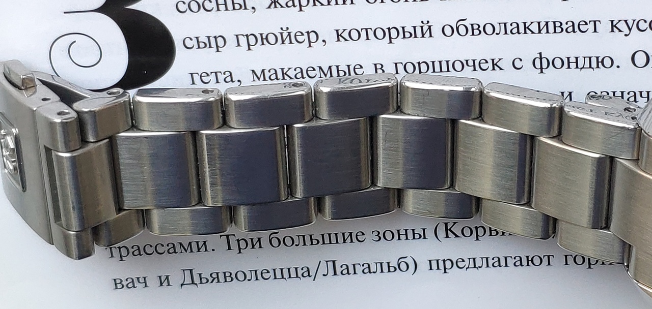

БРАСЛЕТ.
Браслеты, надо сказать очень похожи. Трёхрядные, сатинированные с клипсой. У Сейко чуть закруглены фаски и отполированы торцы. Это выглядит наряднее. Сейко на винтах, Ситизен на шпильках. Полный браслет на Ситизен очень длинный. Для любой руки! Сейко люфтит, но меньше, чем Ситизен. У обоих часов, щели между крайними звеньями браслета и ушками часов одинаковые и весьма ощутимые. Если присмотреться на просвет - видно шпильку.
Застёжки очень схожие по качеству. Как в одном месте деланные. Наружные части красивые и качественные, внутри достаточно посредственно всё. На Ситизене вообще плохо обработанный металл (очень мне этим тыкали критики Хрономастера), но и на Гранд Сейко почти та же история! Микрорегулировки нет! Щёлкают браслеты одинаково и замки очень похожи изнутри.
Ситизен
Сейко
Короче говоря, браслет Гранд Сейко чуть качественнее, но во многом, браслеты схожи (конструкция, оформление), будто сделанные в одном месте.

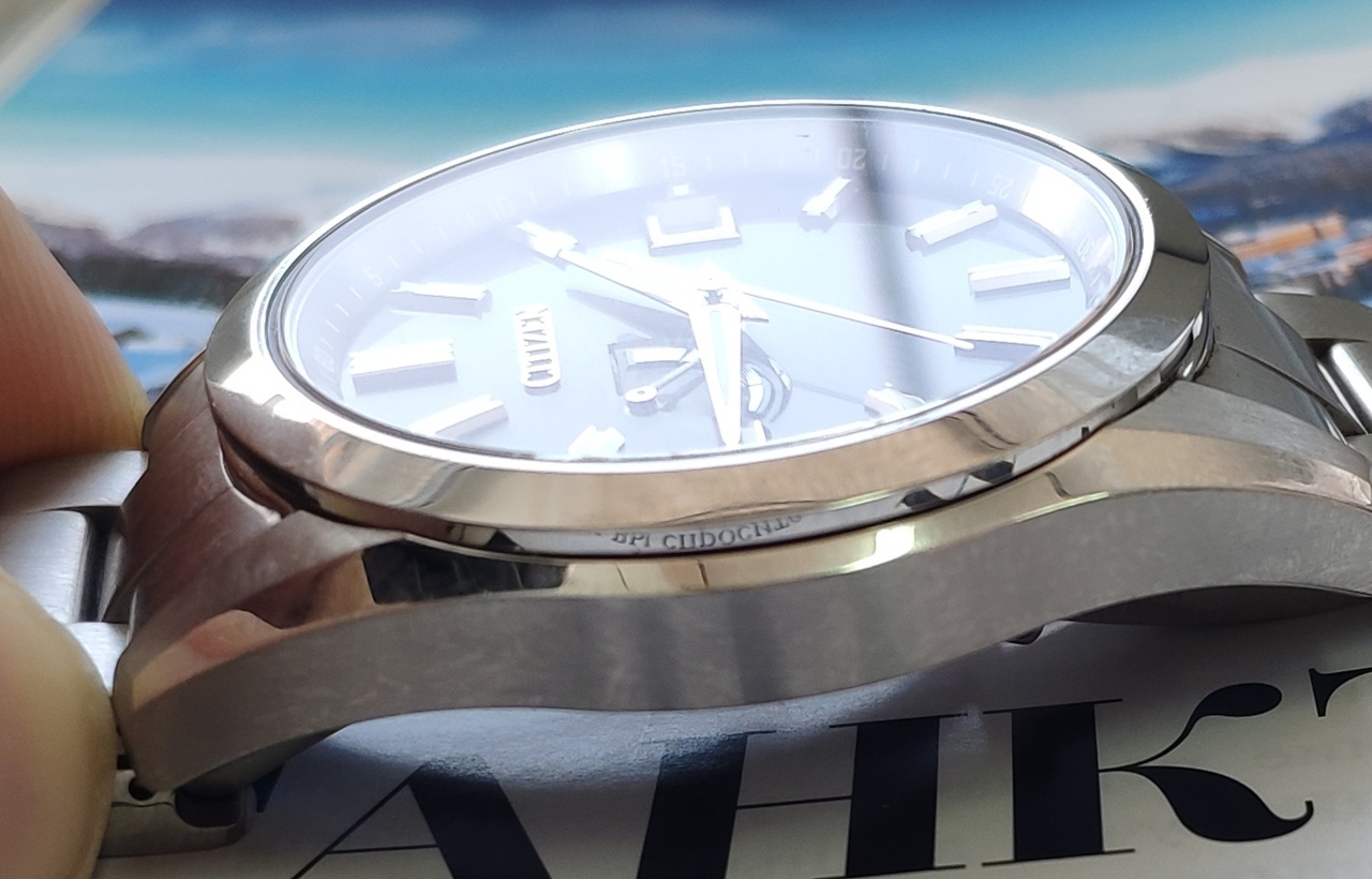

И у Ситизена и у Гранд Сейко, естественно, сапфировые стёкла. Но есть отличия. У Хрономастера плоское стекло с качественным двухсторонним антибликом. У Гранд Сейко выпуклое стекло с односторонним внутренним антибликом (в Сейко утверждают, что для Грандов они берут какие то особо прозрачные кристаллы для стёкол).
Что показывает фото и ощущения? При взгляде почти строго в фас у Ситизена стекло как будто пропадает (антиблик даёт супер эффект) циферблат, стрелки, метки видно шикарно. Очень красиво! До знакомства с Гранд Сейко я считал, что по этому параметру они проиграют вчистую. Очень я люблю двойной антиблик. Но на практике, оказалось не всё так однозначно.. во-первых, сапфир на Сейко бликует не очень сильно (например на недорогих Хамильтонах серии Филд - это просто кошмар). И я вправду, стал думать, что Сейко как то подбирают сапфир для этих часов или внутренний антиблик у них ну очень хорош. Иначе я не могу объяснить эффект.
Во вторых, выпуклое стекло всё таки красивее. В-третьих, при увеличении угла ситуация меняется чуть ли не на обратную!. И антиблик на Ситизен уже не даёт нужного эффекта.
Так выглядят стёкла в профиль.
Отдельно упомянем о призрачной возможности повредить внешний антиблик. Хотя, пока на Стизен он в полном порядке. За много лет. Качественно сделан. Но помнить об этом мы должны
В итоге, как ни странно, получается чуть ли не ничья...
Шикарный эффект от просмотра в фас на Ситизене компенсируется неплохими результатами Сейко при разных углах, более сложным и красивым стеклом без опасности повреждения внешнего слоя.

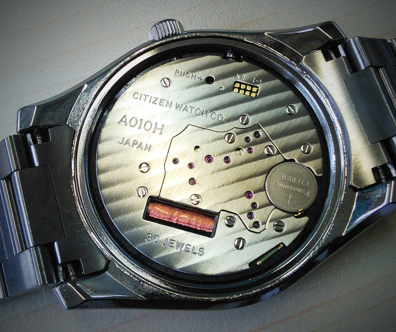

Итак, всё это богатство отделки содержит внутри превосходные Мануфактурные (да, вот так с большой буквы) и нигде более не встречающиеся кварцевые механизмы собственной разработки с кучей фишек у каждого.
У Chronomaster AQ1030-57H внутри стоит калибр A010 на ЭкоДрайве с точностью +- 5 сек в год, ретроградным индикатором заряда, вечным календарём, быстрым переводом часа без остановки секунды, авторегулировкой стрелок после смещения, режимом сна. По сути, внутри у часов стоит компьютер, который помнит и знает сколько сейчас времени и в любой момент может показать это значение стрелками (даже если те были остановлены в режиме сна или сместили своё положение от сотрясения. Так же, я подозреваю, что у данного механизма достаточно высокая сопротивляемость магнитным полям. Если я правильно понимаю, при временном воздействии, эта устойчивость должна быть на уровне электронного кварца. Кроме того в этом механизме 30 ТРИДЦАТЬ!!! камней. как в очень хорошей механике. Не спрашивайте меня зачем они там. Подозреваю, что многие "просто так". В более поздних калибрах, вроде как , количество камней немного сократили.
Возможно, я пропустил ещё какие то функции (там мануал на 52!!) страницы.
Но суть в другом. Владелец покупает эти часы, устанавливает их точно 1 раз, завинчивает заводную головку и всё... Можно вообще забыть как она откручивается. У меня за 5-6 лет ЗГ не была откручена НИ РАЗУ. При этом часы ушли вперёд на 5 или 6 секунд. За всю их жизнь! За "ВСЕГДА" Понимаете? Я не знаю, что тут ещё добавить. Совершенная машина...если вам нравится ЭкоДрайв, конечно.
Так к сведению. Производитель обещает 10 летнюю гарантию.. в Японии. Ведь это продукт для Японского рынка.
Вот фотография калибра A010. Официальных почти не найти. Видимо, Ситизен не хвастается отделкой. Скромно и аккуратно.

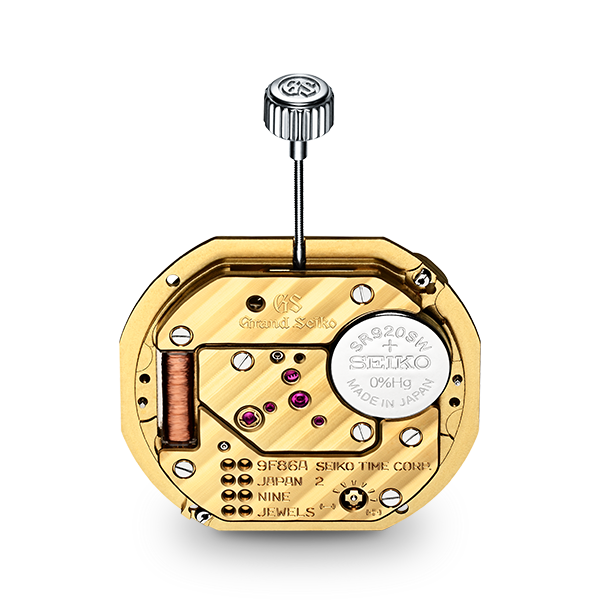

Теперь посмотрим, что может противопоставить Grand Seiko Sport SBGN005.
Калибр 9F86. Точность +- 10 сек в год, батарейка на 3 года, быстрый перевод часа, второй часовой пояс, какой то хитрый двухтактный мотор для более точного и плавного движения секундной стрелки. По сути, это "обычный кварц" только очень, очень, очень качественно сделанный в каждом узле. В механизме 9 камней. Вот это больше похоже на необходимое.
Дата без всякого вечного календаря, но меняется "мгновенно" (там по данным производителя какие то доли миллисекунды). Никакой подзарядки, режима сна, корректировки. Периодически Сейко в разных моделях размышляет о большей или меньшей устойчивости к магнитным полям, прям как в механике!
Так же как в механике упоминается о качественной смазке и герметизации механизма для продления срока межсервисного интервала (что? репассаж на кварце? вы слышали о таком?) до каких то нереальных 60 лет, что ли..
И да, говорят, что поменять батарейку могут любые владельцы любых Гранд Сейко (по крайней мере в московском бутике говорят) и совершенно бесплатно. Такой вот интересный "Солар" - бесплатная подзарядка ваших часов от Сейко.
Отделка механизма - отдельная гордость Сейко. Трубят об этом везде. Симпатично.
