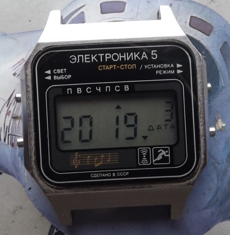

Aragami Aragami вне форума
Регистрация: 15.10.2012
Адрес: далеко за МКАД-ом
Сообщений: 108
Сказал(а) спасибо: 29
Поблагодарили 177 раз(а) в 83 сообщениях
добрый день ув. электроники!
я вот только приобрел такую Электронику.
Вопрос № 1: это 5 29367 ?
Вопрос № 2: у них есть ЦНХ (кнопками т.е.) ?
Заранее спасибо!
Этот пользователь сказал Спасибо! Aragami за это сообщение:
IGOR CUSTOMIZER (21.11.2020)
  #20
Старый 21.05.2014, 19:34
Аватар для Scarface3133
Scarface3133 Scarface3133 вне форума
Регистрация: 14.02.2012
Адрес: Cote d`Azur, Filth Republic
Сообщений: 2,806
Сказал(а) спасибо: 5,116
Поблагодарили 7,420 раз(а) в 2,640 сообщениях
похоже на 29367 на 3-ю кнопку нажмите, если она, то дата изменится на секунды.
цнх в 29376 нет
Без руля и без ветрил
Миль пардон
Этот пользователь сказал Спасибо! Scarface3133 за это сообщение:
Aragami (22.05.2014)
