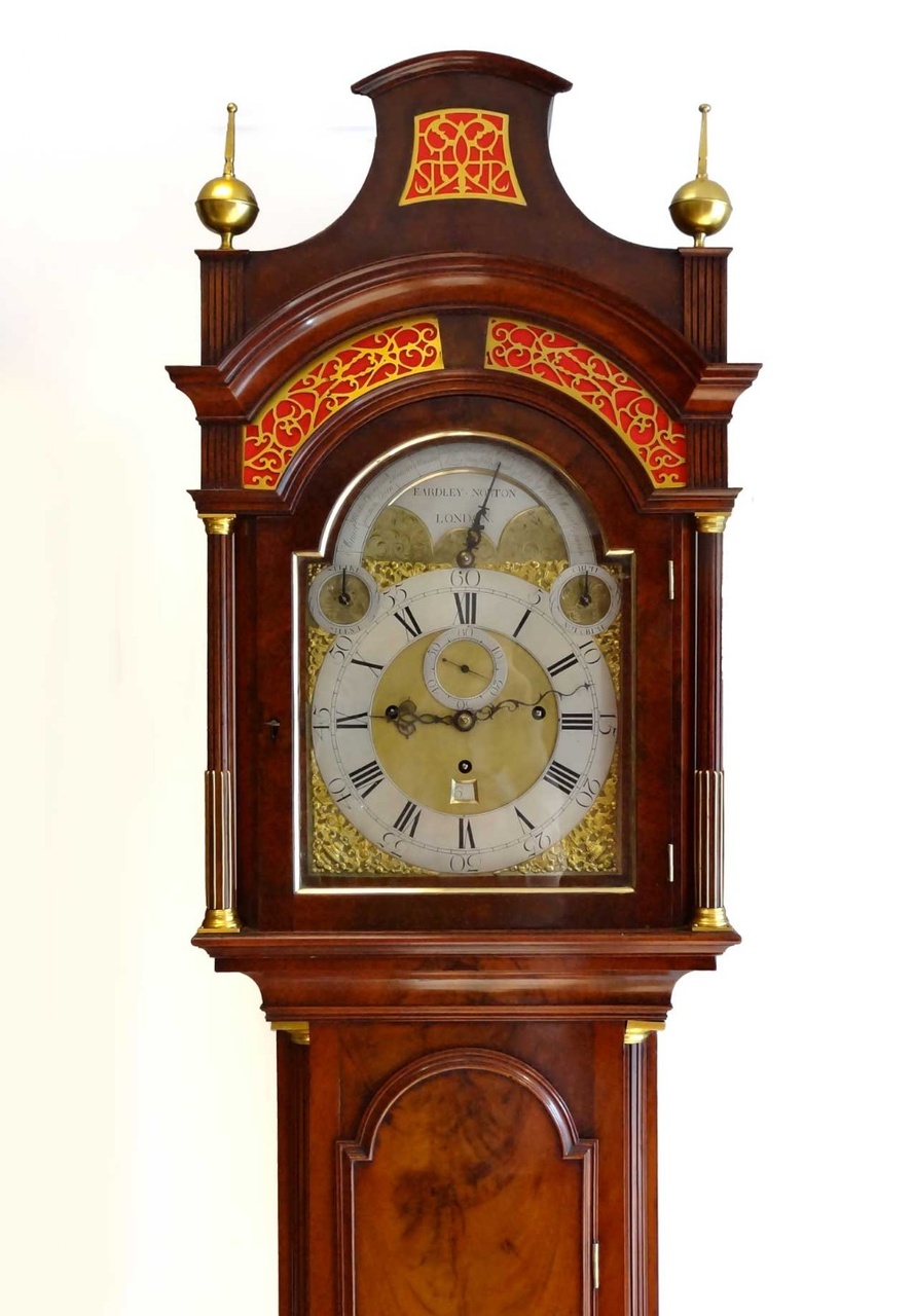

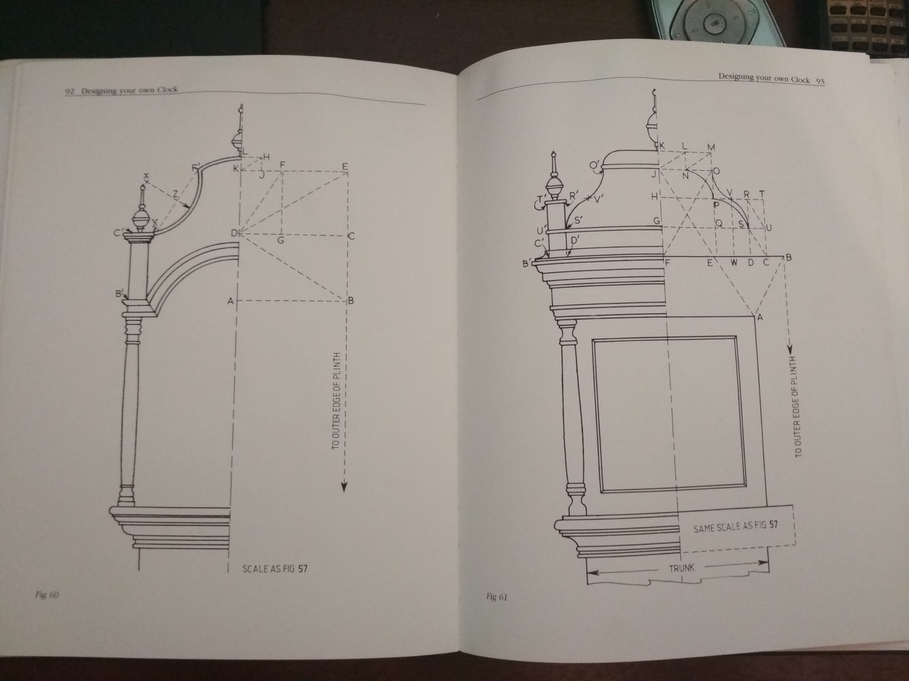

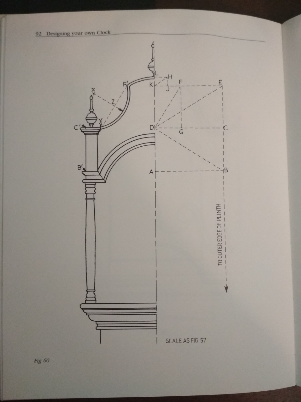

Да к Тейлору вопросов нет. Его дело - механизм
А корпуса эти все делались "по лекалам". В основе , как и в архитектуре, принцип " золотого сечения" ( соотношение 1/1.618 ).
Вам конечно виднее, если видели их живьём.
Также немного смущает то , что нижние колонны с коринфскими капителями и наверняка с каннелюрами, а верхние - простые точенки.

Это лишь подтверждает мою версию. Судя по всему реставрировалась самая верхняя надстройка. На ней боковые накладки также должны быть с каннелюрами, в продолжение предыдущего яруса. Ну и сами колонны под вопросом.
Я много таких корпусов видел. Это первое , что бросается в глаза.
У меня самого , на моих часах, эта часть реставрировалась, причем очень давно, судя по состоянию древесины.
