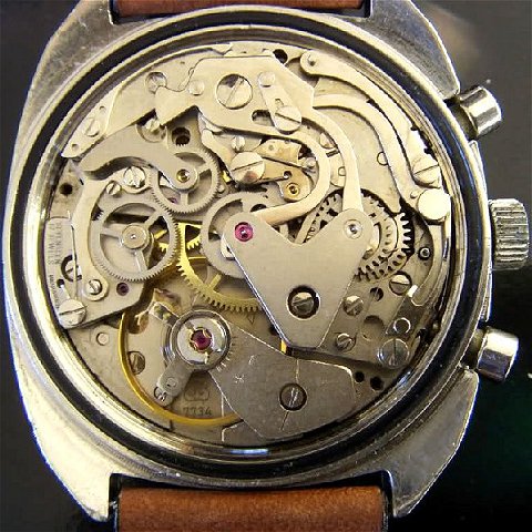

Я конечно дико извиняюсь, но где вы в 7734 увидели колонное колесо? Это был изначально хронограф с кулачковой системой ,как и появившийся одновременно с ним и Lemania 873/872/1872. И да, советский 3133 по надежности ничуть не хуже 7734, я тут не защищаю советский часпром, просто это так и есть.

Сообщение от Valentin Tsvetkov Посмотреть сообщение
вестимо, теми же очами, что не нашли пластик в 7750

Да, 7734 выпадает из общей истории. Да, на (не менее уважаемом источнике) указано то, что я процитировал (ну, как всегда, цена источников...).
Вот, кстати, еще цитата (в переводе) - "В 1974 году, через год после начала производства новой модели Cal. 7750 (автомат), Valjoux прекратил производство калибра 7734 и продал инструменты и, предположительно, права на производство хронографа в СССР. ETA кал. 7750 все еще находится в производстве и по сей день, в то время как калибр 3133 нет".
Не права, а часть оборудования и ЛИЦЕНЗИЮ. Не более. Сам 7734 производился еще довольно долго - до 78 года, а так как их наделали достаточно много, то и ставили этот механизм в часы до 80х годов. На основе этого калибра англичане заказывали для RAF авиационные хронографы( CWC Watch co), Бельгийцы для своих ВВС тоже брали этот калибр( часы собирал Heuer)
Я думаю что у нас пошли на улучшение функций чтобы обойти такую вещь как патентные отчисления, как с системой телевещания SECAM. Но это только предположение. И да повторюсь - по надежности наш 3133 не хуже своего прародителя.
P.S помимо 7750 был еще прямой его конкурент Lemania 5100, который появился в 78 году и ставился в авиационные военные хроны и в спортивные модели. По надежности он уделывает 7750 по полной программе. Но увы Свотч Групп сняла его с производства. Видимо повестка компании поменялась
P.PS а до 7750 был Heuer cal11\12 ,Lemania 1340 как автоматы. Но это другая история уже.
