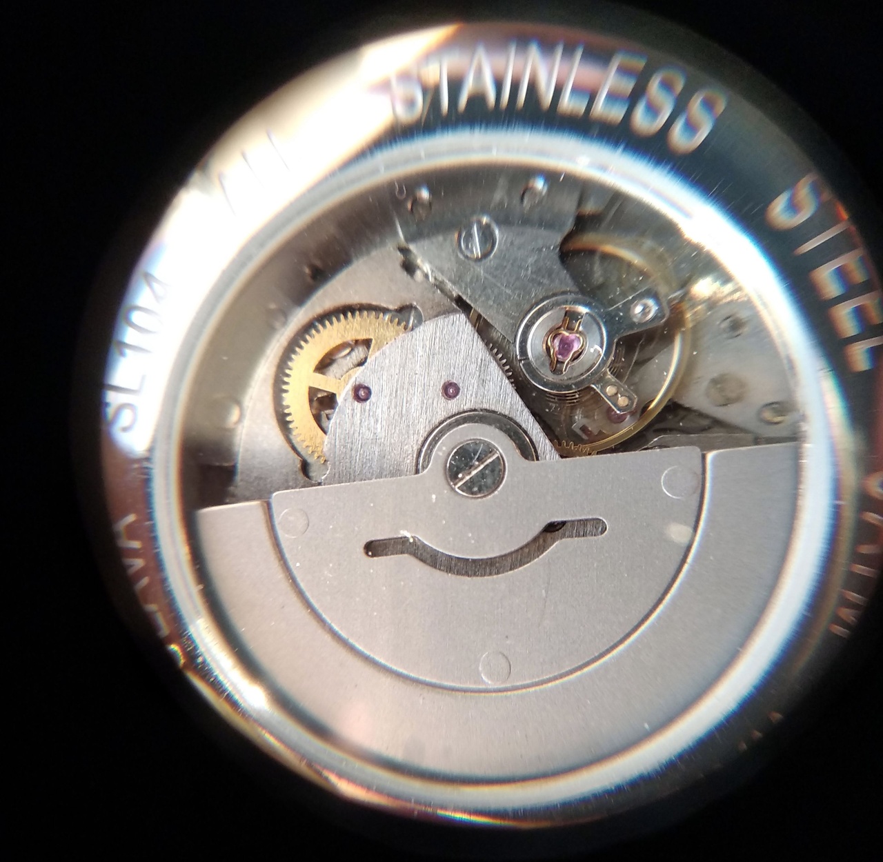

Сообщение от HunterRu Посмотреть сообщение
терзали смутные сомнения
Можете не сумливацца
Вот оно, родимое.

Та не, миледи, я не про то . Сумлевался, когда первую картинку от Федора увидел. Было несколько несовпадений. С ротором всей картины не поймёшь. Когда снял, сравнил с исходниками, тогда был почти уверен. А сейчас, благодаря Вам - на все 100%. Еще раз благодарю за помощь!

Сообщение от Fructus Temporum Посмотреть сообщение
. Обычно там "таракан" такой нарисован. Но в Ваших часах более продвинутый DG, разглядел маркировку - стилизованная "L". У меня такой несколько лет трудится. .
Продолжаем разговор ...До глухого весть дошла Это я про себя. На предыдущих фото трудно чего-то разглядеть. Вот под другим углом. На "Н" похоже. Откуда пациент, не знаком?
Откуда пациент,
Dixmont-Guangzhou DG2813 на разных заводах выпускают. Вроде бы такая маркировка, как у нас, от PTS/Liaocheng. Что означает иероглиф не знаю, но он похож и на "Н" и на "N" и на "L" со своеобразной перекладинкой. В общем, не столь существенно. Идёт стабильно. Перебирать его на очень приятно, а так нормальный. Только всё равно на ночь подзаводить приходится руками. Неэффективный в нем автомат.

Это да, подтверждаю. И по поводу автомата, и насчёт стабильности. На руке сейчас убегают примерно на 3 сек., а если на ночь положить ЗГ вверх, отстают примерно же настолько. Кстати, уважаемый Fructus, не подскажете, если менять мех на Miota 8215, стрелки от DG можно оставить, или тоже придется менять?
Должны стать, но менять-то зачем? Это как бы шило на швайку.

Это уже так, больше теоретически . После ремонта необходимость замены практически отпала.
