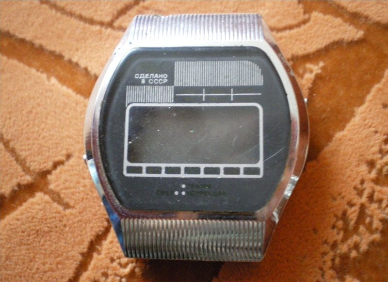

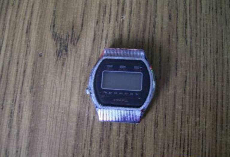

Подскжите, подходит ли дисплей от 5-206 http://www.leningrad.su/museum/show_calc.php?n=18
на 5-206 литий http://www.leningrad.su/museum/show_calc.php?n=303 ?

Да, подходит.

Спасибо, буду искать экран, так как в электронике 5 литий потек к сожаленью, корпус в хорошем состоянии , а вот стекло чуть скраю треснуто

Только нельзя путать эту модель с 29353, у которой дисплей другой. Отличительная особенность 29353 - дисплей расположен ниже середины стекла, а не выше, как у 206 (30353/30353А).

Вот это разные модели? с первой фото вроде подойдет, а со второй нет?
вроде как одинаковы
