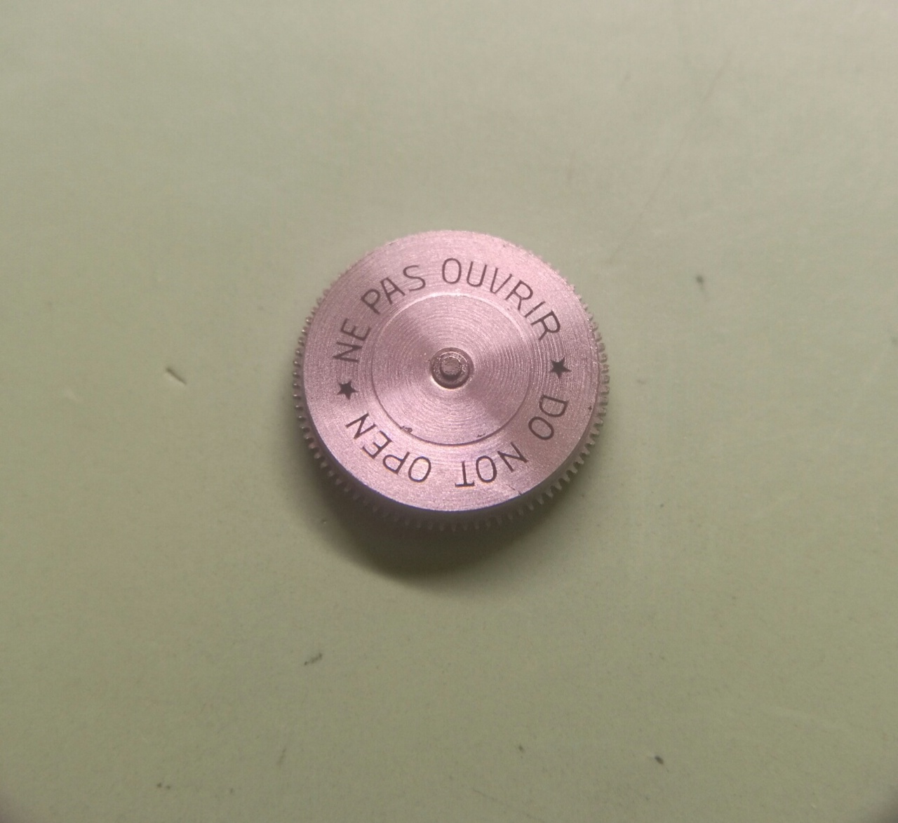

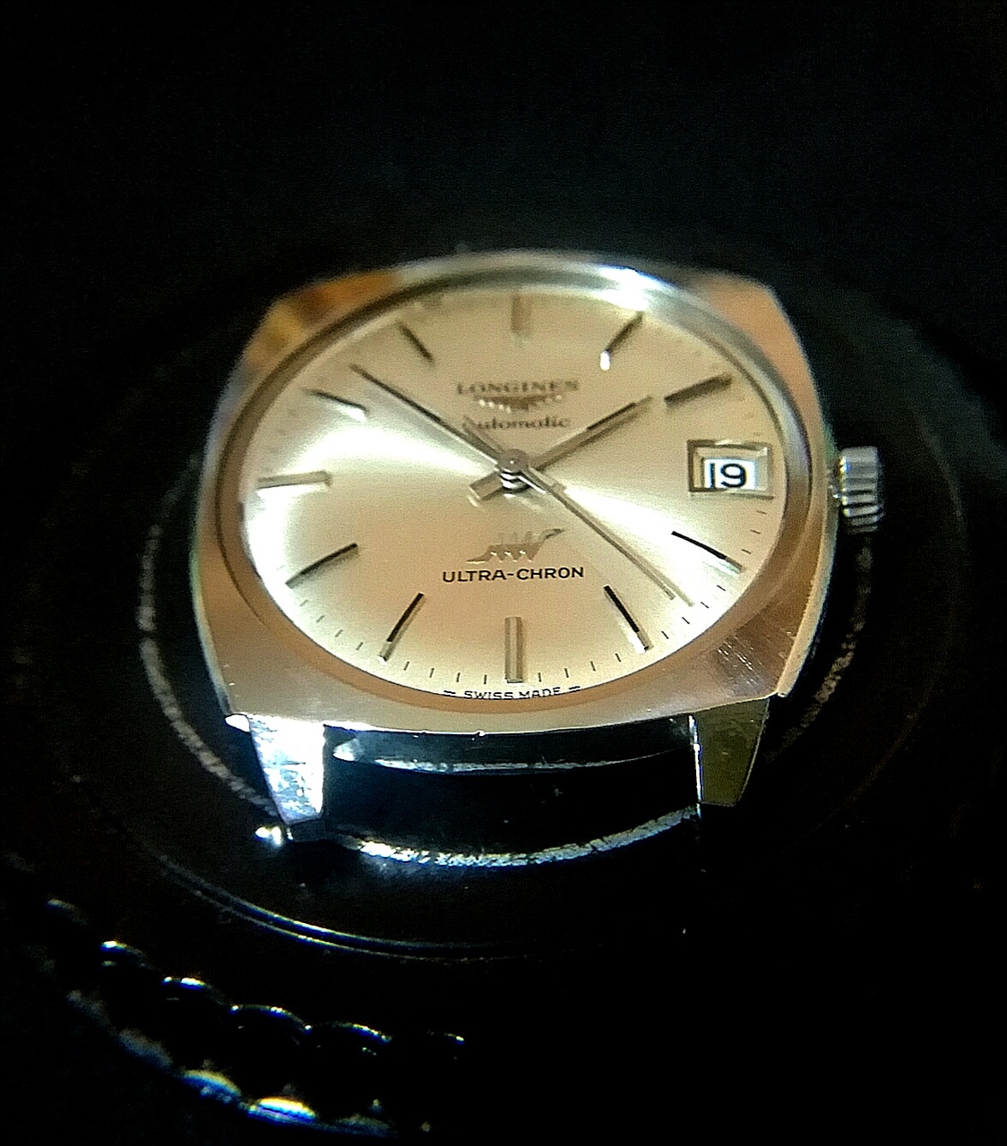

Вы правы. Совсем недавно как раз ультра-хрон делал, 60-х годов. На барабане действительно написано "не вскрывать". НО ПО ФАКТУ - барабан спокойно вскрывается и ремонтируется. Он на фото. А вот на чуть более позднем Фавр-Люба "открывающаяся" часть барабана - это реально какая-то фольга. Чуть что - деформируется сразу. При попытках открыть. И вот это вот действительно сделано чтоб исключить возможность ремонта. И типа ставить новый в сборе. А где его такой сегодня взять?

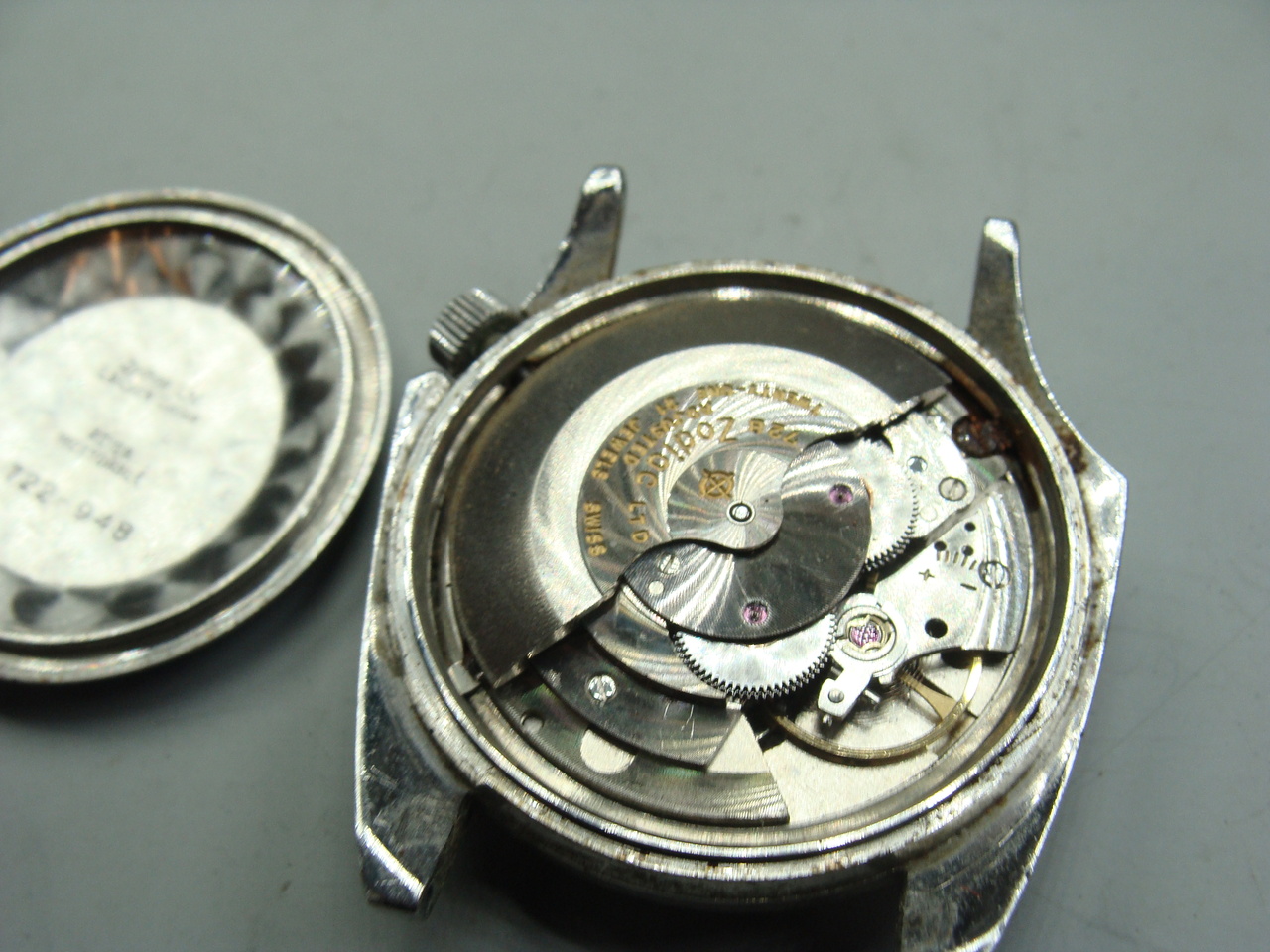

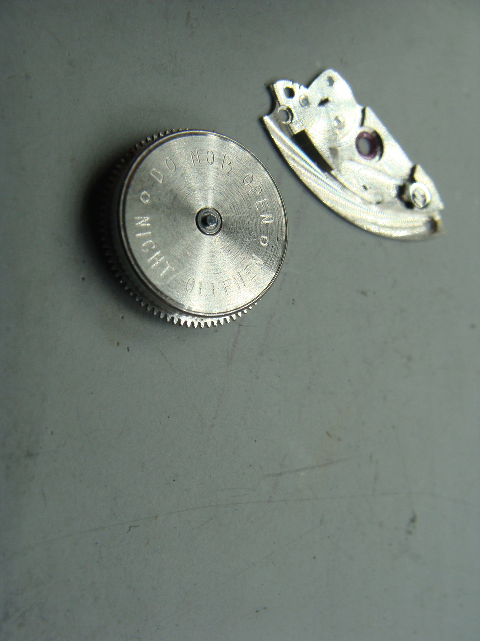

Встречаются и варианты с завальцованным барабаном.

Zodiac SST, красавчег 60-х. В штатах ещё есть пара мастеров кто специализируется на таких, но насколько я знаю проблему пружины они так и не решили. Только искать донора и молиться что у него барабан будет лучше чем у первого. Бывают даже NOS. Но вообще мужик объяснял что это была популярная идея фикс у швейцаров в те времена и они не со зла. 60 лет ни одна пружина не протянет - не ослабнет так масло высохнет и все встанет колом с сорванными зубьями. Кто же знал что Зодиак не переживет кварцевую революцию - марка была вполне себе и конкурировала с Ролексом. «Прости, любимая, так получилось ...»
