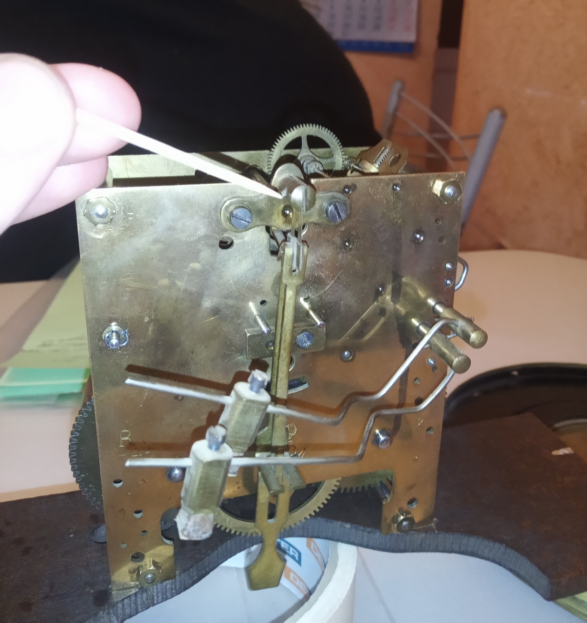

Остался ещё один вопрос. На фото вилка крепления пендельфедера, я выставил его горизонтально , до этого вилка была повернула на несколько градусов в сторону, вопрос правильно я поступил или нет?
Должно быть у неё какое либо отклонение?
правильно
п.с. белый налет на деталях механиза означает что механизм не вымыт до конца.
детали нужно мыть в часовом моющем растворе, желательно в ультразвуке, потом споласкивать в бензине калоша.

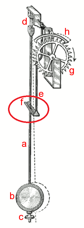

Вопрос оказался не последним и вот какой есть ещё. Маятник перемещаясь из стороны в сторону издает незначительный но звонкий стук, идет он от перекладки подвеска маятника в вилке, должен быть зазор в вилке или нет? В процессе переборки убрал этот зазор полностью правильно ли я сделал?
вы какую то неверную терминологию используете и сейчас все запутаются
подвес маятника (или пендельфедер) - тонкая упругая пластинка с двумя обкладками, никаких звуков издавать не может.
вилка - это анкерная скоба, которая взаимодействует с зубьями анкерного колеса, часть спуска часов.
звенит скорее всего где то здесь

и зазор небольшой там должен быть

Но очень небольшой, только чтобы не заедало. Иначе часы не тикать, а грохотать будут.

Да вы совершенно правы именно в этом узле! Когда начал ремонтировать часы там зазор был примерно 1,5 мм и звук был громкий и неприятный. Я поджал эту вилочку и мне кажется всё встало на своиместа, однако подумал, есть какой-то конкретный зазор и необходимо его выставить, вот и спросил.

Капните в этот узел каплю масла. Это решит проблему лишних звуков
