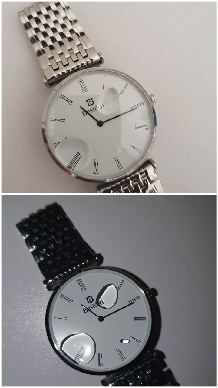

Это сложно сказать,как давно,но можно примерно предположить на одном примере изделия,которое в первой своей ипостаси было фейком LGC,а во второй "хомажом" этой модели.
Фейк был выпущен примерно в 17 году.
Это изделие в 19м.
Чем покрыто,напылено это стекло--мне неведомо.
Но оно ведет себя с водой как настоящий сапфир,но даймондселектор на него вообще не реагирует..
Примечательно то,что я специально по стеклу прошелся кейпкодом хорошенько,в надежде "стереть" то что сверху--безрезультатно.Эффект остался.Капли ровные и не меняя формы катаются по нему.
Продавался с описанием как синтетик сапфир.Но это не сапфир 100%.
Вот так

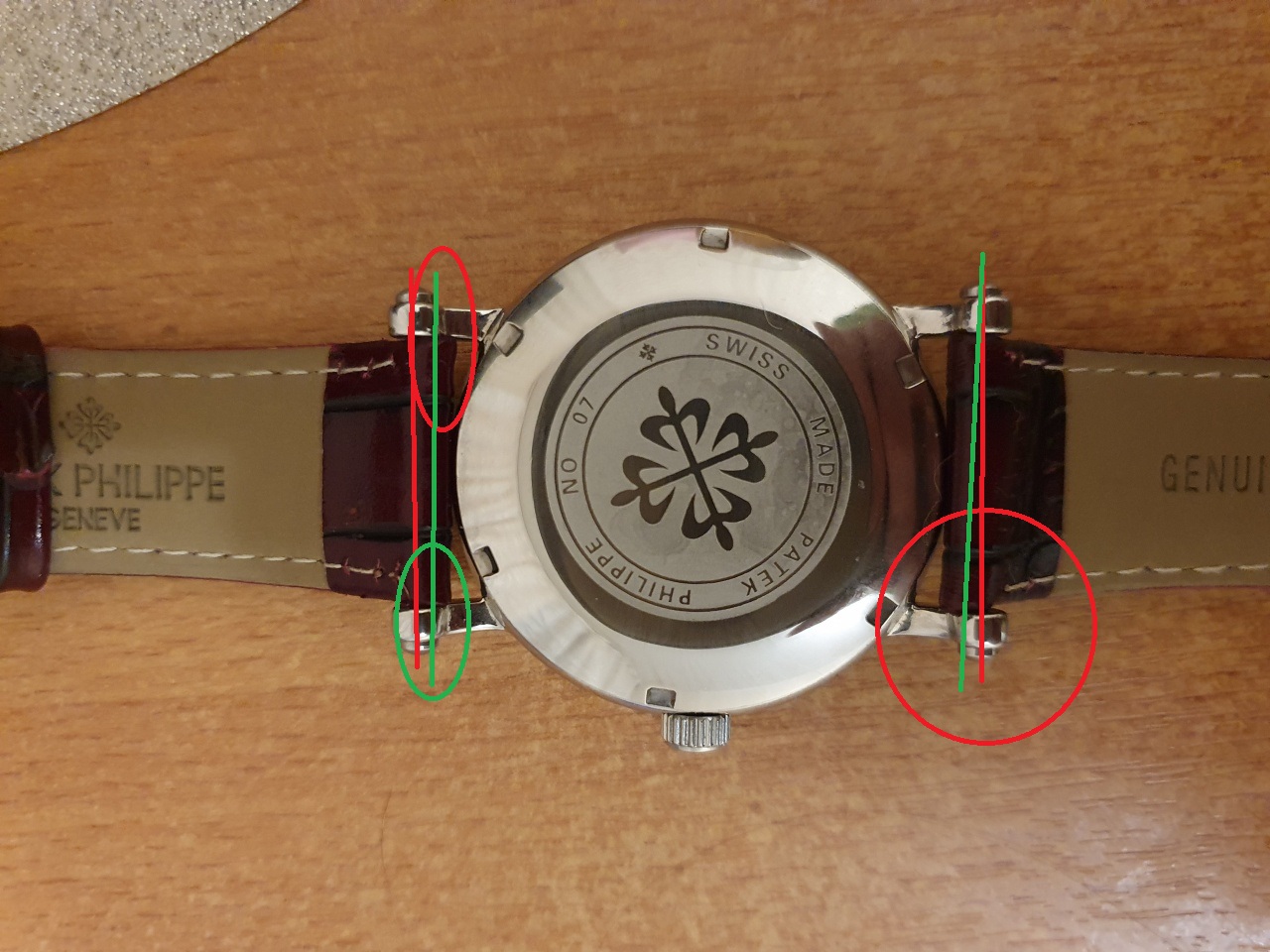

Сообщение от Lokust Посмотреть сообщение
... шпильки сквозные, проходят сквозь ушки, или имитация?
Несмотря на положительный ответ топикстартера, лично меня берут большие сомнения, относительно сквозных шпилек. Судя по фото, сквозными там и "не пахнет" (красная линия - должная ось для якобы сквозной шпильки, зелёная линия - реальная ось шпильки в ремне данных часов). Мне кажется, и отверстия для пружинной шпильки засверлены "абы как".
