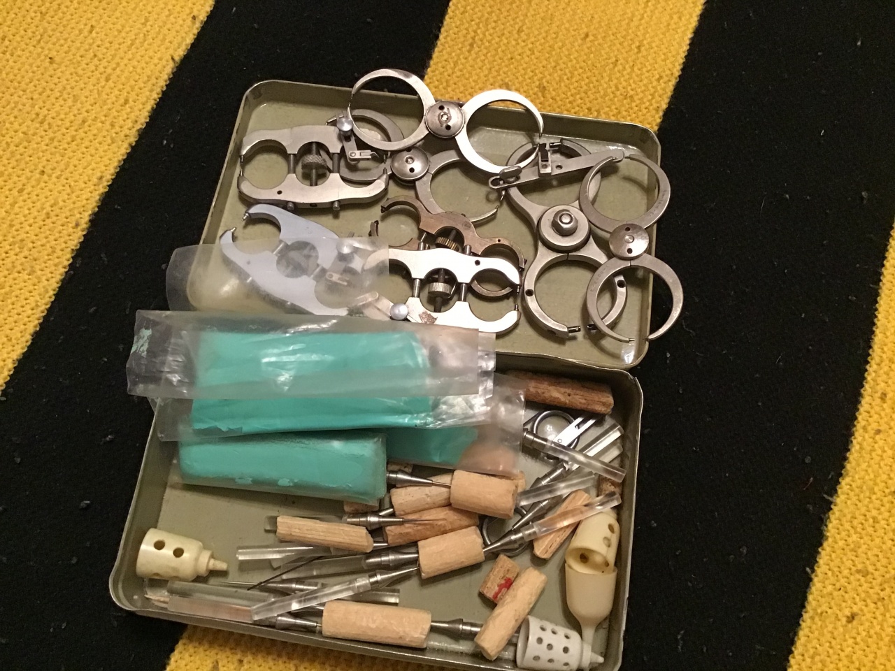

Еще приспособления
Вот еще нашел приспособления

Сообщение от ASilva Посмотреть сообщение
По перевес-машинкам где можно найти информацию.
в любой книге по ремонту часов (Пинкин, Харитончук, Де Карль...). Если кратко, то устанавливаете перевес-машинку по уровню, абсолютно ровно на столе. На "плечики" машинки, там где "рубиновые" стекляшки ставите баланс без волоска и катите его по плечикам. Если он останавливается после толчка одной и той же частью обода вниз, то в этом месте нужно обод баланса облегчить, либо на противоположном утяжелить, добавив шайбочку под винт. В общем, нормальный баланс должен после толчка и прокатки по плечикам останавливаться разными частями обода.
В коробочке наверху ляуфциркули, внизу паста родико в пакетиках, маслодозировки и сердцевина бузины.
А что за "рюмки с дырками (и без)"? Кто знает?
