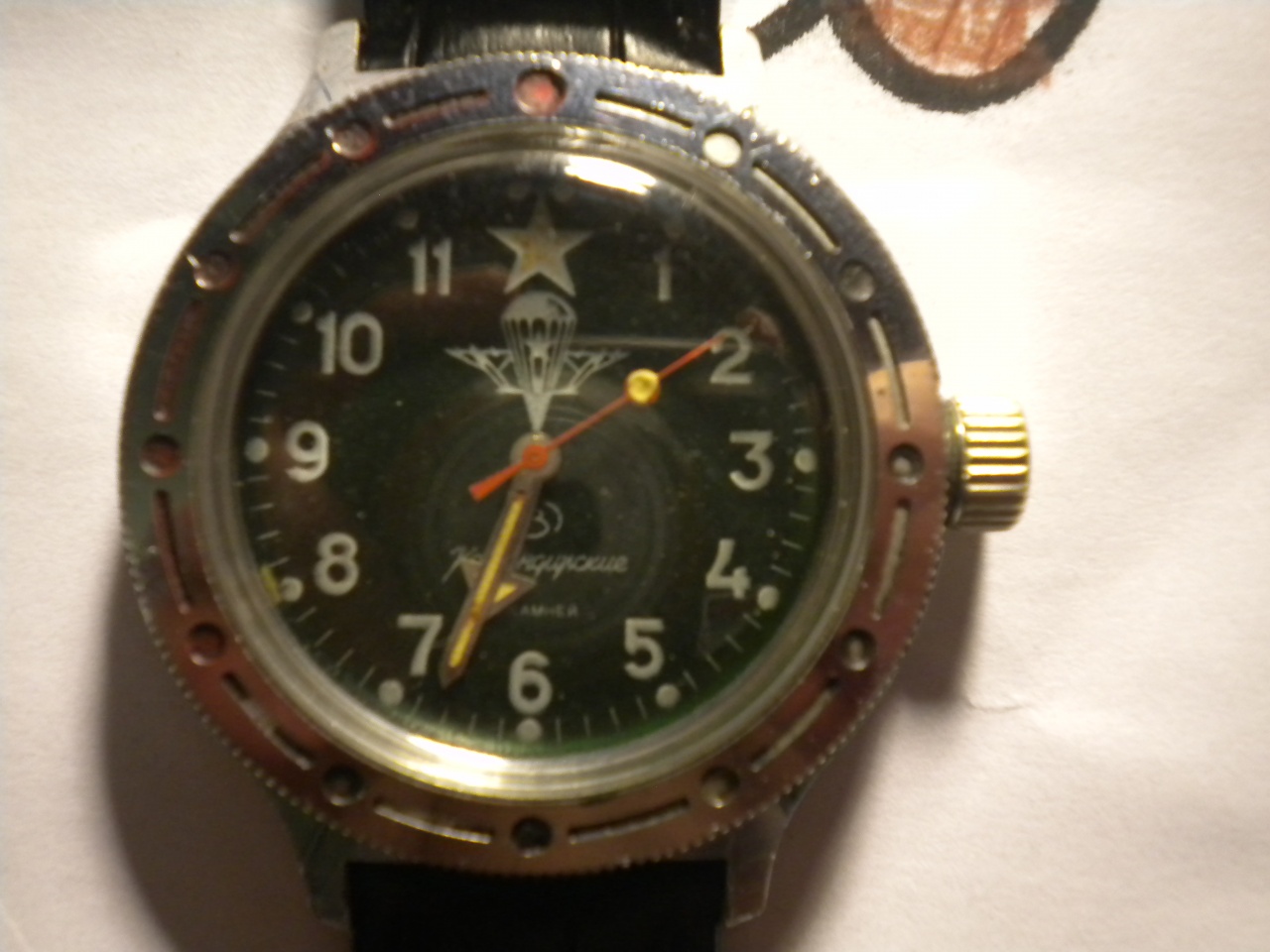

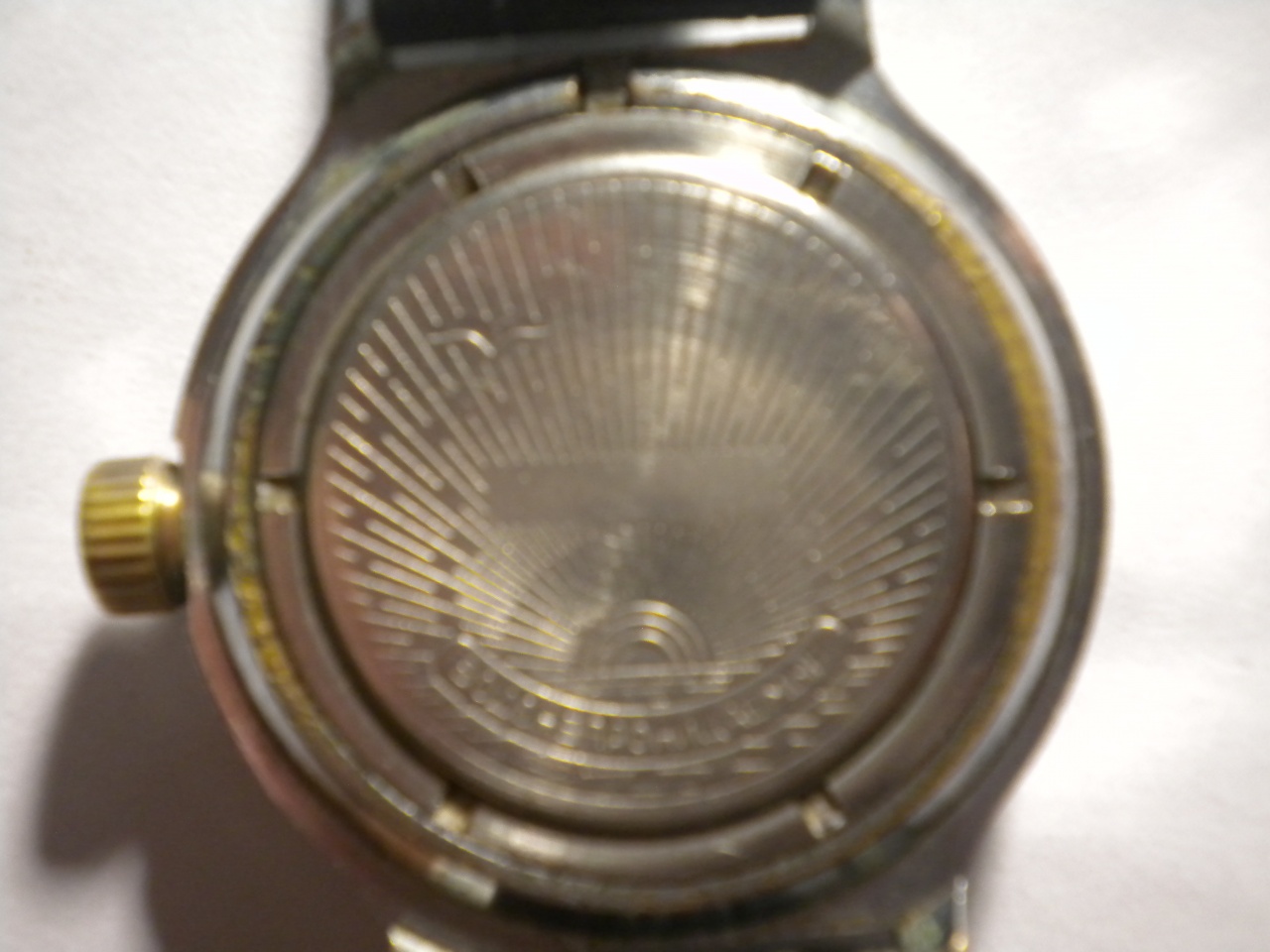

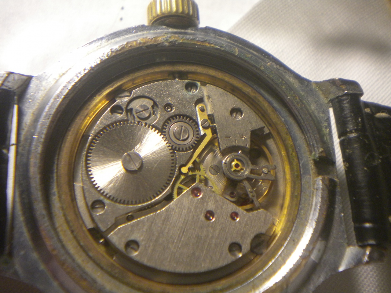

Помогите определить калибр механизма. Хочу заменить корпус, стрелки, циферблат, но не могу правильно подобрать новый корпус, не зная калибр механизма
------- ДОБАВЛЕНО ЧЕРЕЗ 14 МИН --------
Помогите определить калибр часового механизма. Собираюсь заменить корпус, стрелки, возможно, циферблат. Чтобы правильно подобрать корпус нужно знать калибр. На часовом механизме кроме стилизованной буквы В ничего не увидел. На внутренней поверхности крышки есть только нацарапанная дата 10.07.97

2409А- Восток

Огромное спасибо

Механизм Восток, встанет в любой корпус от Востока, но с соответствующим проставочным кольцом.
  #19
Старый 28.01.2021, 20:25
AydZ AydZ вне форума
Регистрация: 11.10.2020
Адрес: Поволжье
Сообщений: 583
Сказал(а) спасибо: 3,090
Поблагодарили 1,627 раз(а) в 273 сообщениях
И заводная головка должна соответствовать корпусу.
