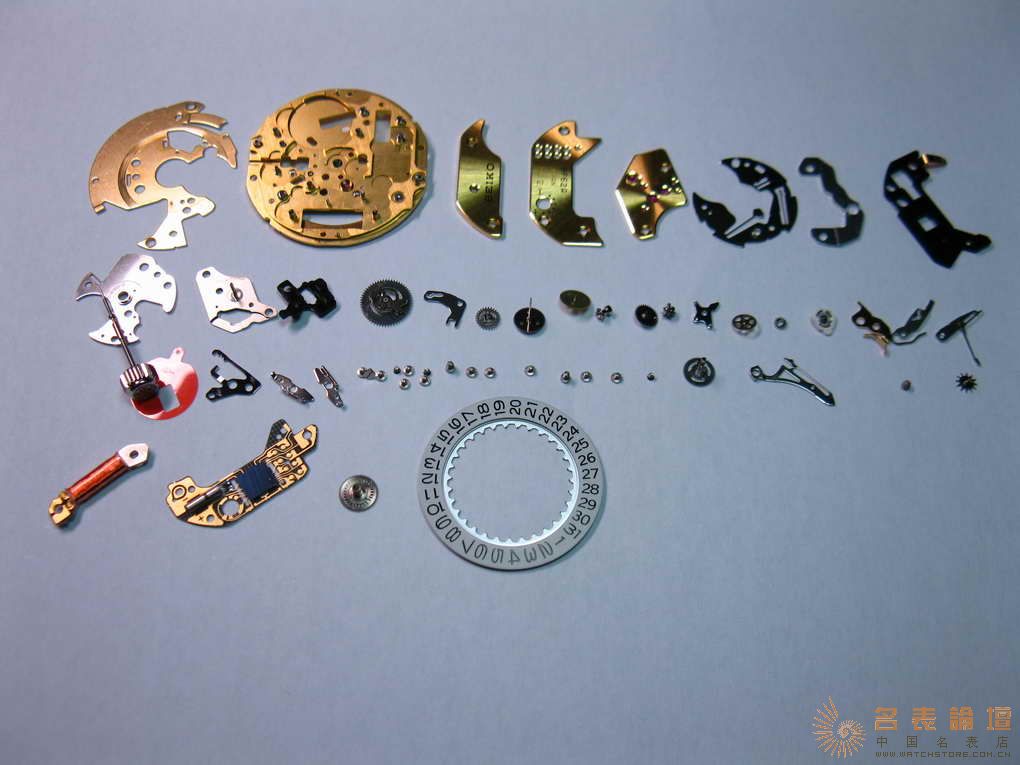

Сообщение от Neurohirurg Посмотреть сообщение
Без пластика.
Красивый миф, конечно. Но я его развею. Не благодарите
Мои были в ремонте один раз еще до меня, дата не переводилась. Это скорее исключение, чем правило.
