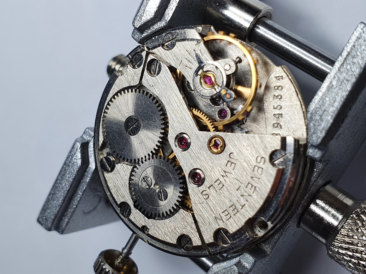

Сообщение от nevenbekriev Посмотреть сообщение
А случайно не разбирали и с другой стороны (под циферблатом)? Там камень на месте?
Перепроверил, только что. Камень с другой стороны на месте. Но он простой, не такой как с другой стороны. То есть нет накладного камня и нет пружинки. Так и должно быть? Это мы все про камни анкерного колеса.
Что интересно, я читал, что обычно камни под анкерное колесо не смазываются. А тут получатся надо смазать хотя бы с одной стороны? Или с двух сторон?
  #12
Старый 03.01.2021, 14:12
rustinbox rustinbox вне форума
Регистрация: 10.10.2020
Адрес: Далековато
Сообщений: 192
Сказал(а) спасибо: 474
Поблагодарили 403 раз(а) в 66 сообщениях
Накладной камень снят с донора, почистен, смазан и поставлен в мех. Часы идут. Ангренаж - полет нормальный спасибо.
Конечно, без прибора не поймёшь, несколько хорошо идёт и работает механизм. Но пока попробую поставить цифер, и стрелки, посмотрим на точность хода, простым способом

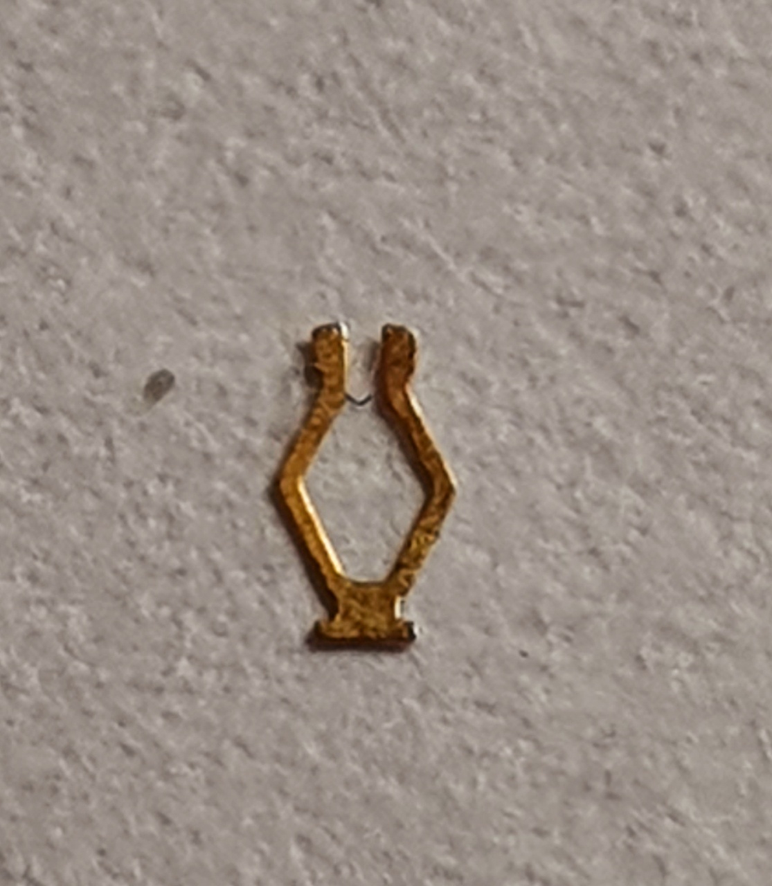

И по поводу, пружинки баланса. В отличии от Полета 2614 2н, где она просто входит в паз одной стороной, и потом просто два усика вводятся также, в 2414 это намного сложнее. Система такая, что пружинка по сути откидывается с одной стороны (когда усики свободны), но с другой стороны пружинка держится на ушках, которые вставлены в пазы, но подлезть туда можно только снизу. Эту всю систему можно снять вместе с небольшой круглой платиной на которой это все крепится. Кто-то помнит как лучше ставить обратно такую пружинку?
Вполне понятно ,о чем речь.Эта система называется: INCABLOC
Посмотрите здесь Есть различные исполнения:Простая пружинка и откидывающаяся.Последняя удобна тем, что не теряется, но если нужно заменить ,то необходимо извлечь Весь блок, заправить новую пружинку(ту её часть ,которая замкнута.Вы её назвали ушами) ,и затем вновь установить на место.

Сообщение от Odissey Посмотреть сообщение
Так и есть, это очень похоже на инкаблок, хотя форма чуть другая. Причем на самом сайте инкаблок, по этой пружинке сказано, что она полностью не снимается, а только откидывается, камни чистятся, смазываются, и потом обратно все ставится. Однако в моей ситуации пружинка была снята, вот и замучался ставить ее обратно. Оставлю тут фотку самой пружинки, для референса.
Сообщение от 4MASTER Посмотреть сообщение
Пружинку такую , надо ставить так , заводите боковые усы в паз , потом иголочкои попку пужины перемежаете так , что бы попка тоже залезла в паз. Снимать - также надо , в обратном порядке.
Получается, что эта пружинка другая. Тут так не получится. Фото пружинки в сообщении. Ушками я называю два выступа слева и справа в нижней части пружинки (на фотке в нижней части пружинки). Вот они и заходят в пазы, но эти пазы с другой стороны накладки (вроде так называется) -по английский housing.

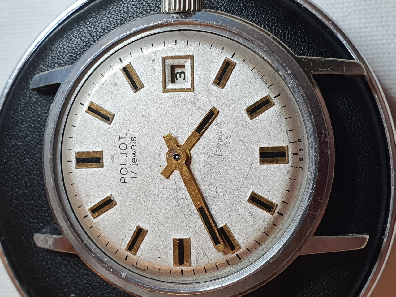

Часы готовы. Пока в таком состоянии. Секундной стрелки нет. Один из циферблатов (не самый интересный, но не такой поцарапанный). Стекло надо купить, ну и корпус бы тоже получше.

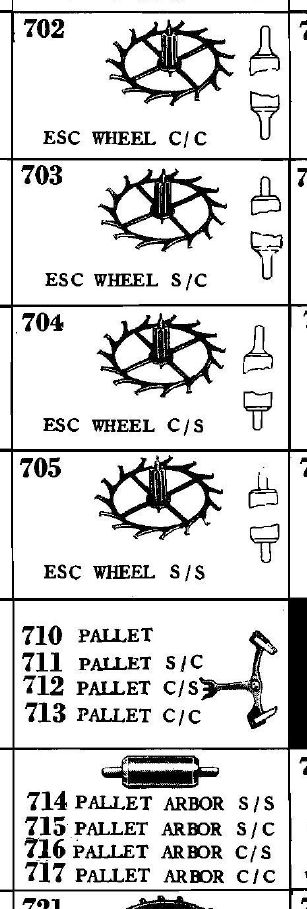

Душан Грујић Душан Грујић вне форума
Светлая память.. R.I.P.
Регистрация: 25.05.2008
Адрес: Белград, Сербия - Sydney, Au
Сообщений: 5,165
Сказал(а) спасибо: 839
Поблагодарили 9,719 раз(а) в 3,311 сообщениях
Не помню как должно быть, но логично чтобы если есть накладной камень с одной стороны анкерного колеса, тогда должен быть и на другой.
Добрый вечер, Невен!
Бывает и одних и других, как в советских так и в швейцарских часов.
С уважением, Душан
Название: Pallet and escape wheel versions.jpg
Эти 2 пользователей сказали Спасибо! Душан Грујић за это сообщение:
nevenbekriev (04.01.2021), rustinbox (04.01.2021)
