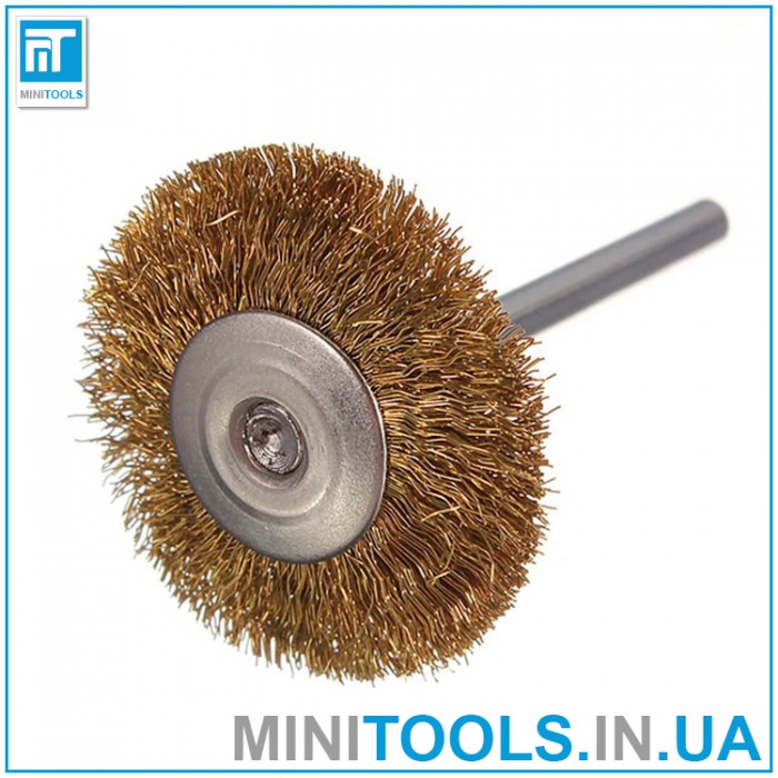

Боюсь этого недостаточно
Нужна мойка в ультразвуке в моющем растворе на основе аммиака
Видны темные участки, куда полировочный круг не добрался.
Но я не призываю к полировке трущихся латунных поверхностей, таких как зубья колёс.
Латунь мягкий металл, при полировке абразивом, частички абразива внедряются в поверхность латуни, и если это трущаяся поверхность, то эти частички в дальнейшем приводят к износу сопряжённой детали.
После мойки в растворе и обезжиривания калошей, я на зубьях латунных колёс использую такие насадки карцовки, латунные!, они щадяще шлифуют зубья.
В одной руке держите колесо, в другой- бормашину с карцовочной насадкой. Плоскость диска перпендикулярна плоскости колеса, но при слабом отклонении угла от 90 градусов, колесо начинает вращаться вместе с насадкой, что повышает продуктивность работы, пальцами за ось притормаживаете колесо.
После карцовки помыть деталь в растворе ещё раз, кратковременно.
