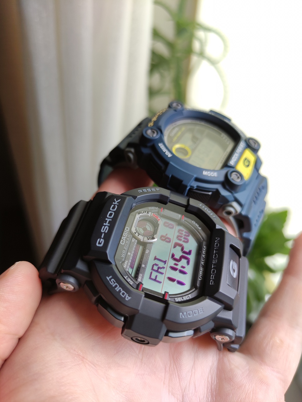

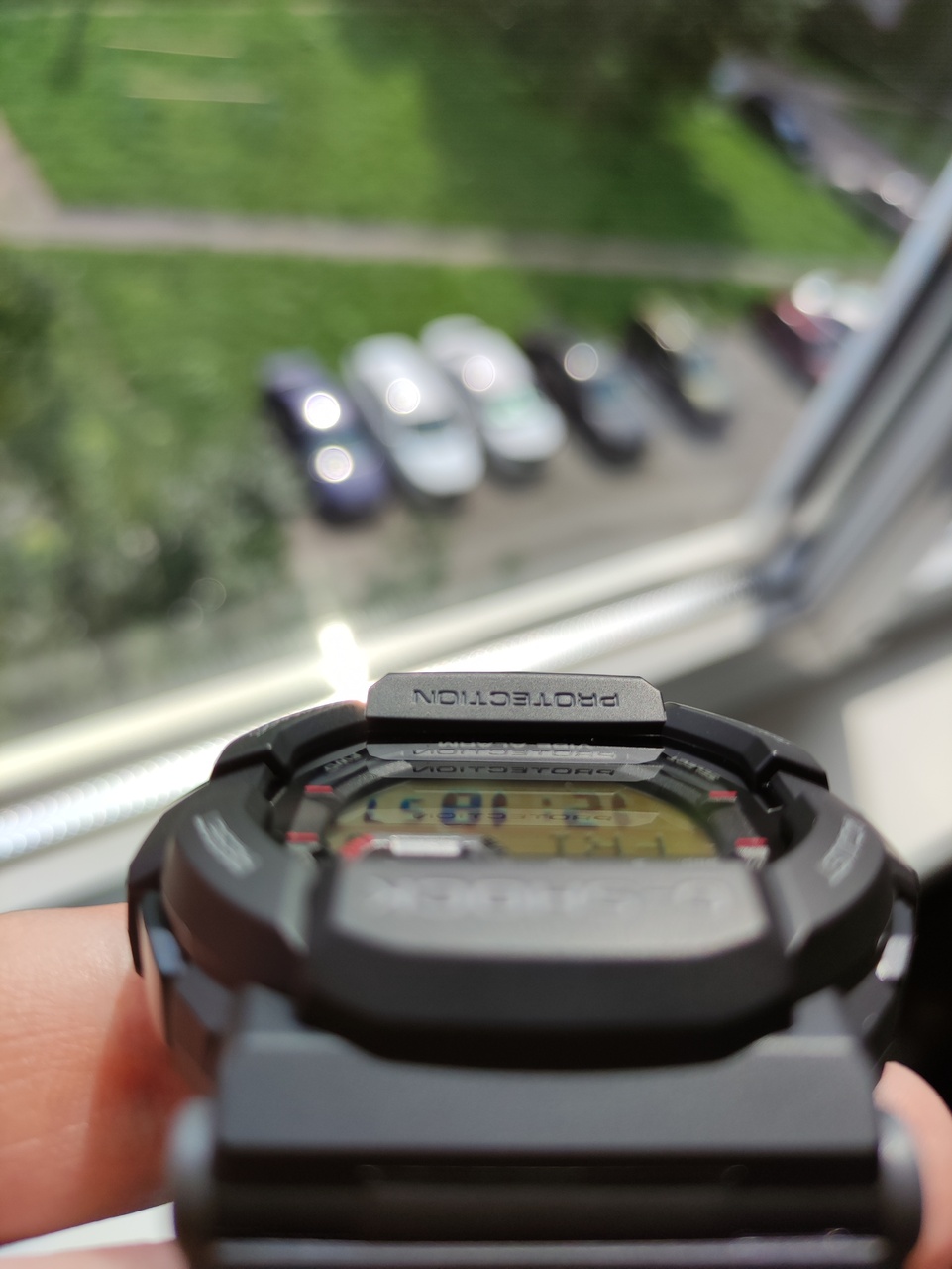

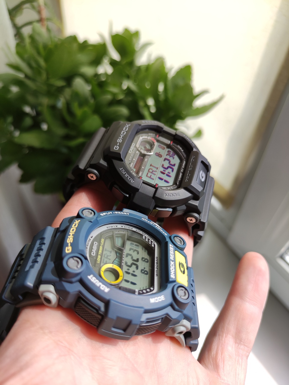

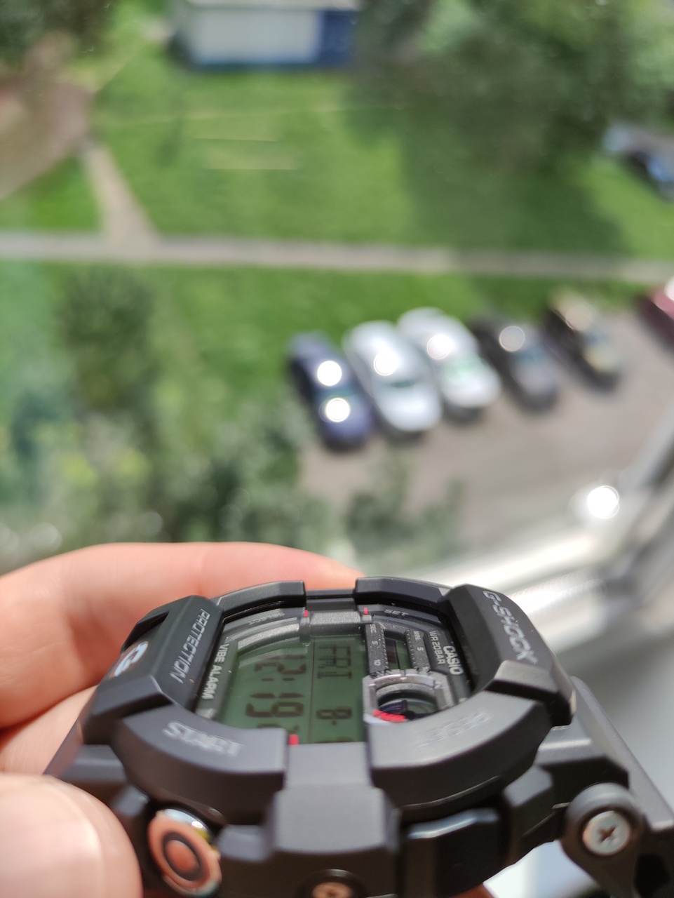

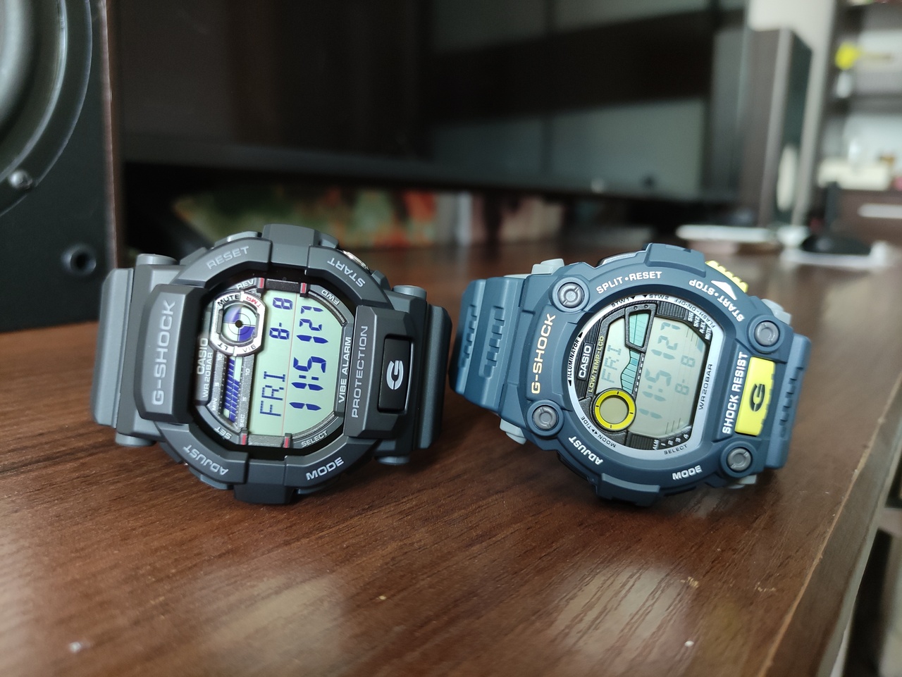

Для людей с ослабленным зрением актуально не STN (STN никакого преимущества перед обычным LCD не имеет, кроме времени реакции), а дисплей с очень крупными цифрами и хорошая подсветка. AE-1500 (или 1600) в этом плане очень неплохие. А вообще в такой ситуации лучше аналоговый кварц с широкими тёмными стрелками на белом циферблате.
STN и TN это сильно разный уровень и это все LCD о чем вы, контраст, максимальные углы обзора, это не важно)?
в общем ваще заявление, извините но полный фейл
ае 1500 в сравнении с 350, хуже читаются несмотря на свои крупные цифры, потому как там обычные TN
единственное что время отклика у STN пониже, но на часах это не отражается никак, но за то и потребление энергии почти в 2 раза ниже, но STN и дороже в разы.
и лишь по причине дороже, они далеко не везде их начали ставить к сожалению, хотя в плане ударности, они естественно крепче новых MIP, но MIP как правило, потребляют значительно меньше энергии, чем STN дисплеи.
вот пример, при том что это хороший и не самый мелкий TN, еще и дополненный спец составом для низких температур
на фото это прям не передать, но тоже видно, как каребит от углов обычный TN да и контраст, хотя эти часы еще с хорошими углами, взять те же 5610, там вообще мрак
ну и и при этом максимально возможный, под любым углом (даже под косым с углоов) обзор, причем это и инверсии касается
а это очень удобно и в спорте и в вождение и т.д
первые STN кстати да, были G-7800
