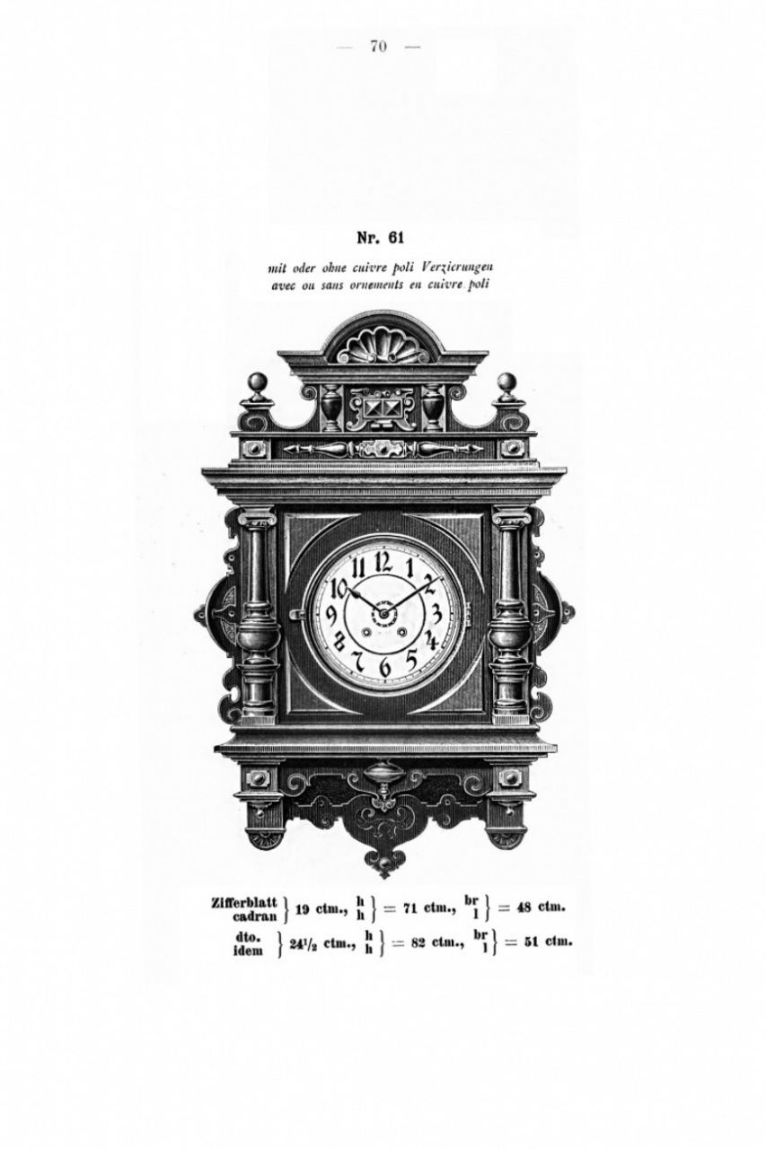

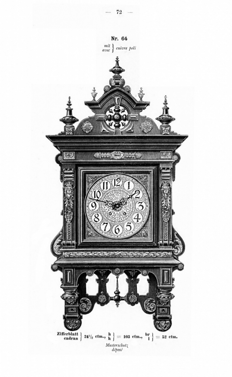

Не совсем так. Вспомните , хотя бы, механизмы Ленца 41, 52 и 6.10 и корпуса в которых они стояли. А остальное мода и диктовка рынка.
------- ДОБАВЛЕНО ЧЕРЕЗ 15 МИН --------

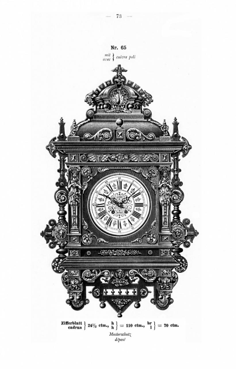

Из каталога 1893года
И в подобных корпусах часы встречаются выпуска до ~ 1914 (до Первой Мировой войны)

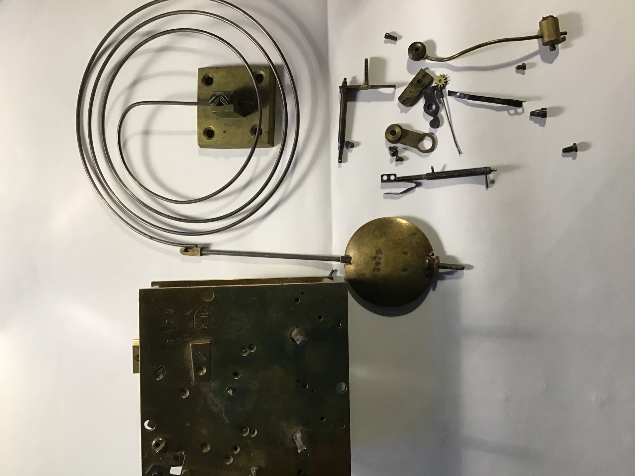

На сколько ценен француз
Если не секрет на сколько ценный француз?
Кстати второй механизм это FM SoNneberg. Немец..
Сообщение от Krysin Посмотреть сообщение
Маятник от француза с квадратными платинами - на линзе тоже 44выбито.
Запчасти с третьего фото и этот маятник - это и есть один комплект с французких часов (типа шайба, "бычий глаз " или настольных (каминных))
И он не чем не хуже чем Ленц, а в некоторых вопросах лутше.
Его так и продавать надо, если себе не хотите оставить.

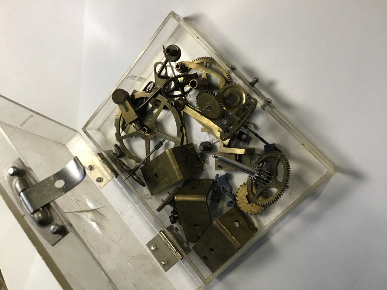

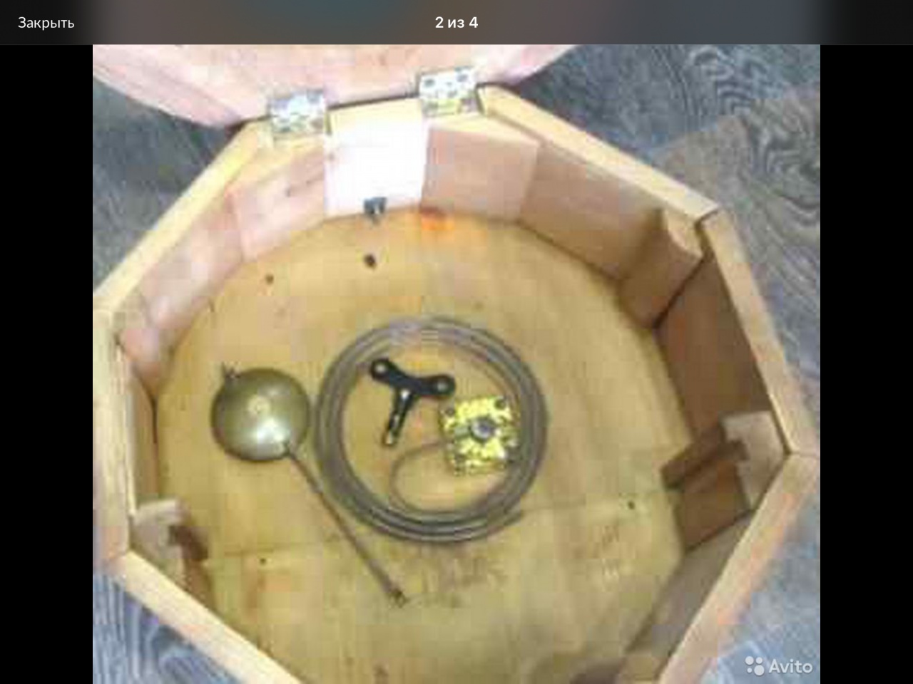

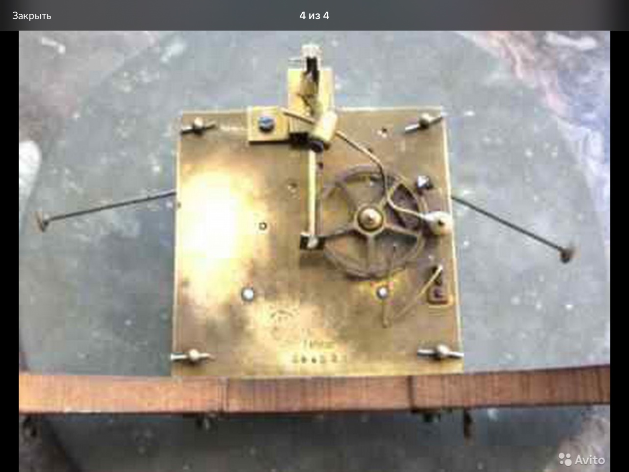

А эти запчасти к французу получается.
А это получается к этому механизму зч?
И кстати нашел что-то похожее.
Шайба получается.
А запчасти что в коробочке от Ленца?
В этой коробке много чего от вашего французского механизма:
заводные храповики,один из стропоров храповика и мостики ,удерживающие храповики,одна из пружинок стопора храповика.
Минутный триб,вексельное колесо и его мостик,часовое колесо,двуплечий рычаг(активирующий бой часов,получасов),
скобы(в виде уголков).
Наверняка ,какие-то из винтов.
Да и молоток,в коробке,похоже, от французского механизма.
Вам нужно примерить на механизм,то что с передней платины снято.
Этот пользователь сказал Спасибо! harris1969 за это сообщение:
ASilva (28.10.2020)
