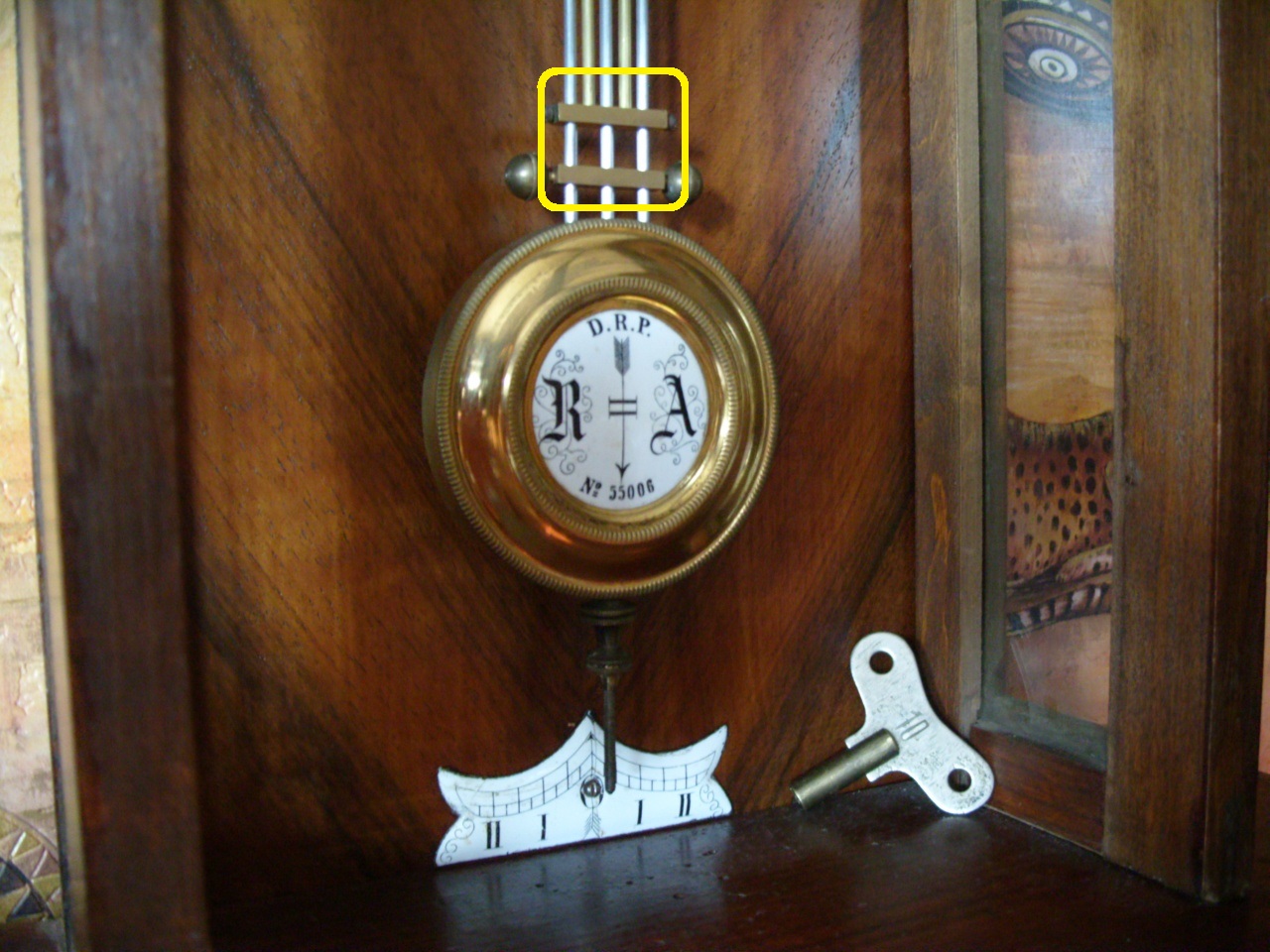

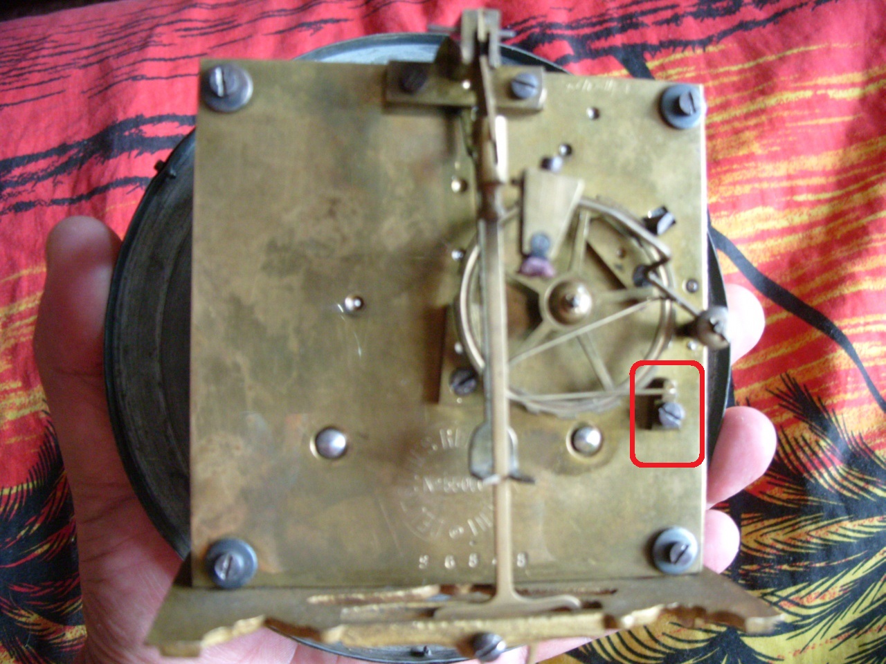

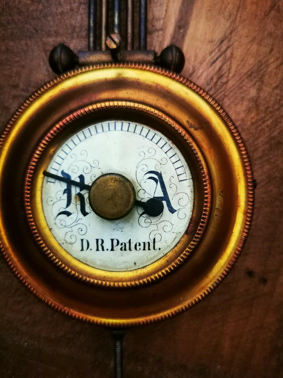

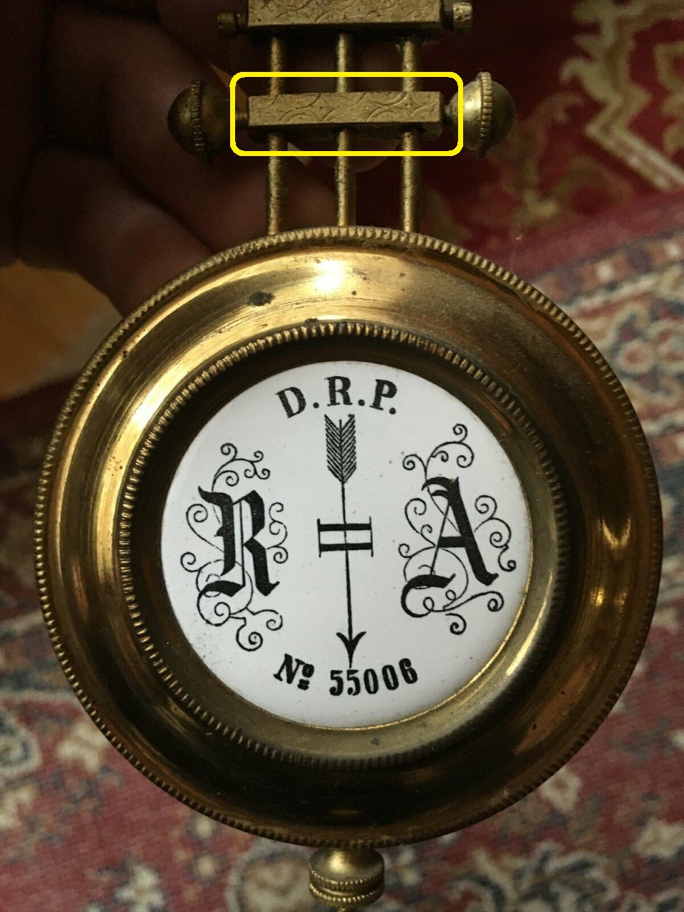

Сообщение от valler Посмотреть сообщение
Выставили мех. на продажу.RA +patent.Что за фирма не знаю.

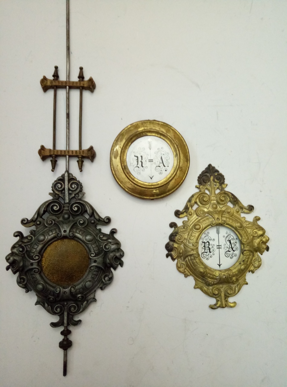

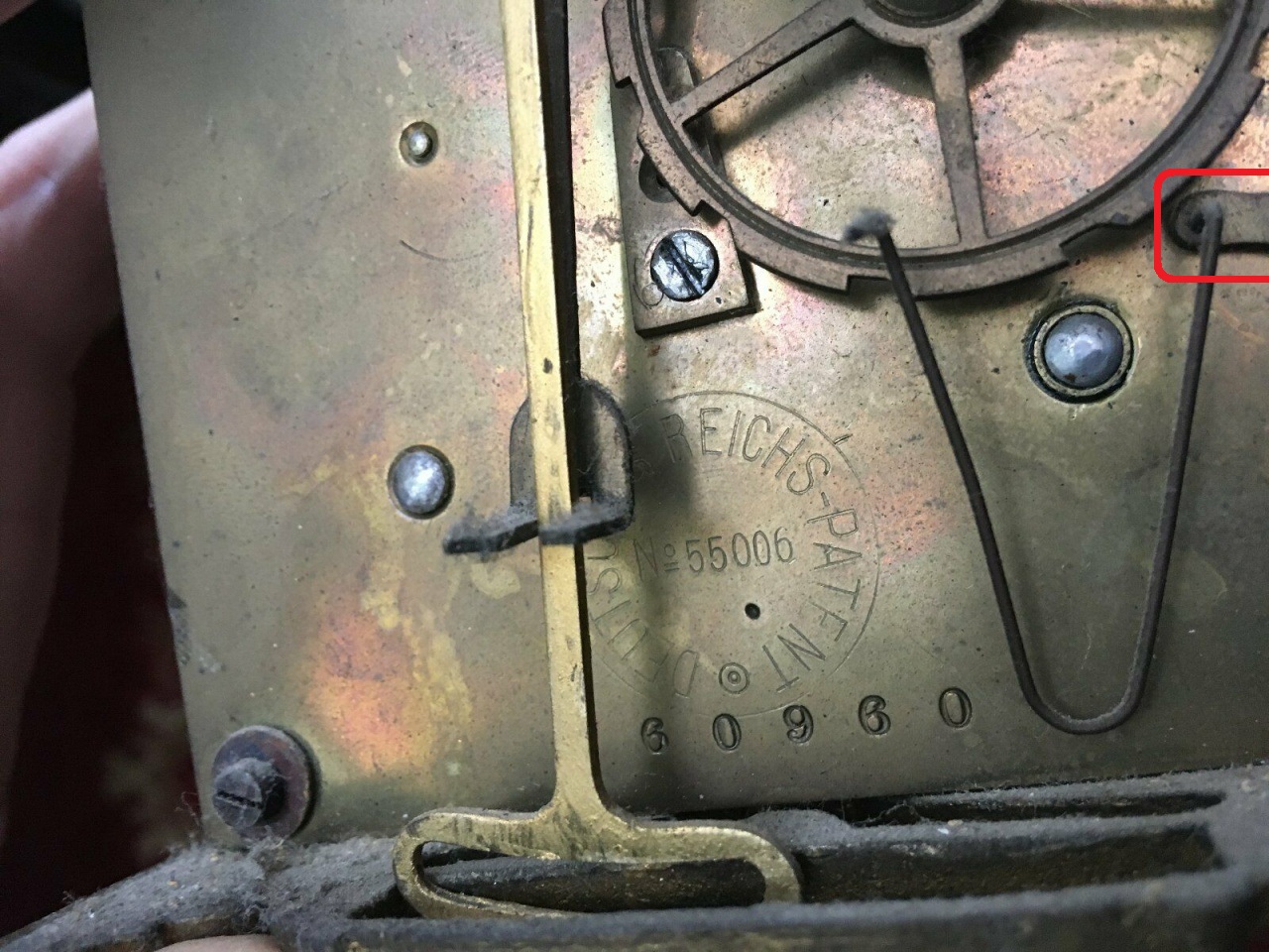

Фирма FMS (F.Mauthe). Патент DRP 55006 1890 года вступил в силу в январе 1891 года. По моим наблюдениям подписанный маятник использовался только первое время.
При этом даже среди этого непродолжительного периода можно найти различия: на показанном Вами маятнике перекладинки с рисунком, а механизмы имеют достаточно субтильную демпферную скобу.
Более ранний вариант брутальнее: перекладины просто в виде брусочков без рисунка, а демпферная скоба в виде ступеньки.
Сравните:
ID:	3078454 Нажмите на изображение для увеличения
ID:	3078455 Нажмите на изображение для увеличения

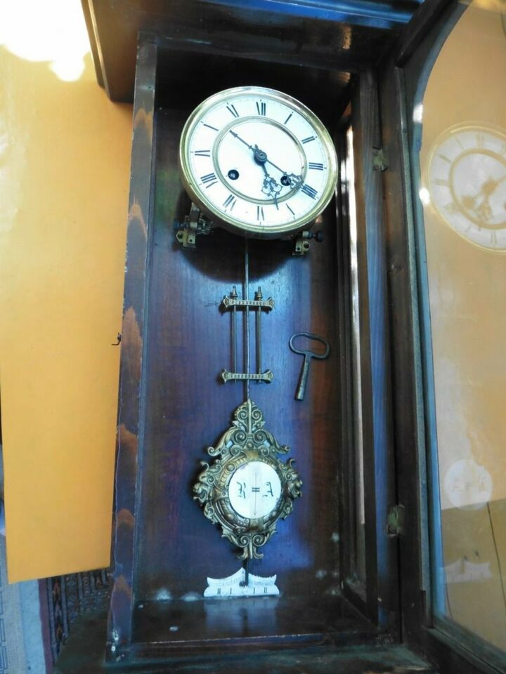

В коллекцию.

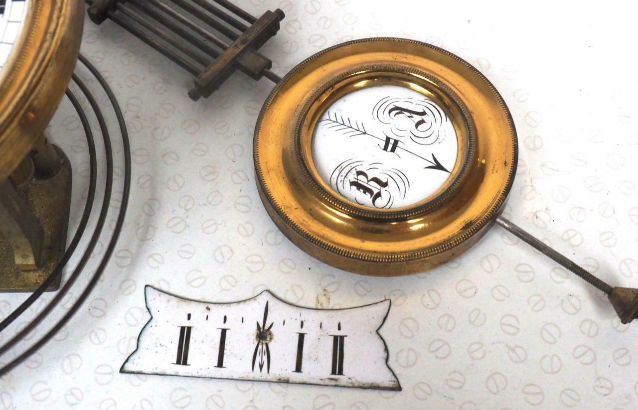

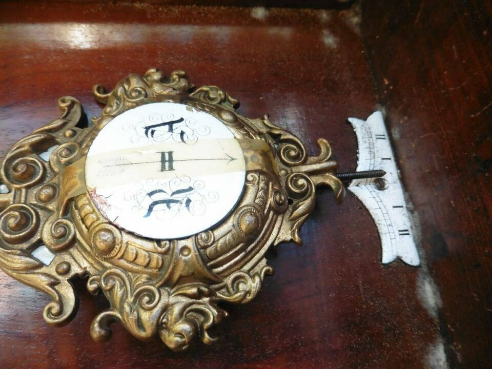

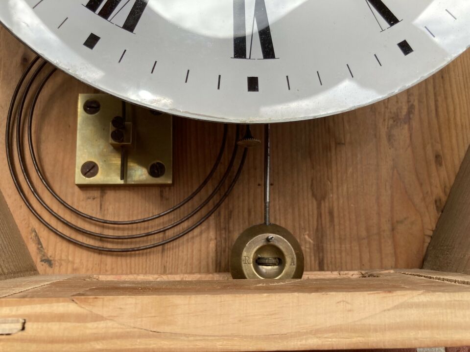

Он немного ни такой - кому то было лень разбирать линзу и он эмальку наклеил сверху. Я вот лил подобную линзу и она вот такой конструкции.

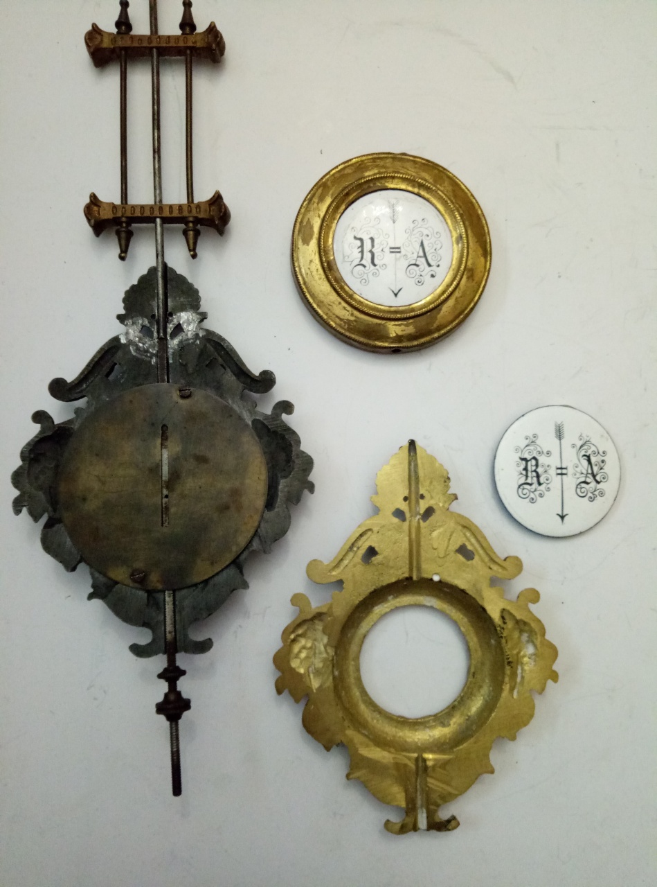

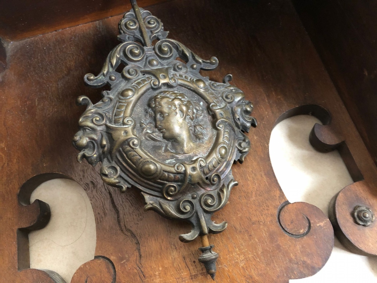

Многоликий.

Сообщение от igoanatol Посмотреть сообщение
Многоликий.
Подобные маятники у LFS без литер RA была сначала такого вида:
Название: 251 pendel1 .jpg

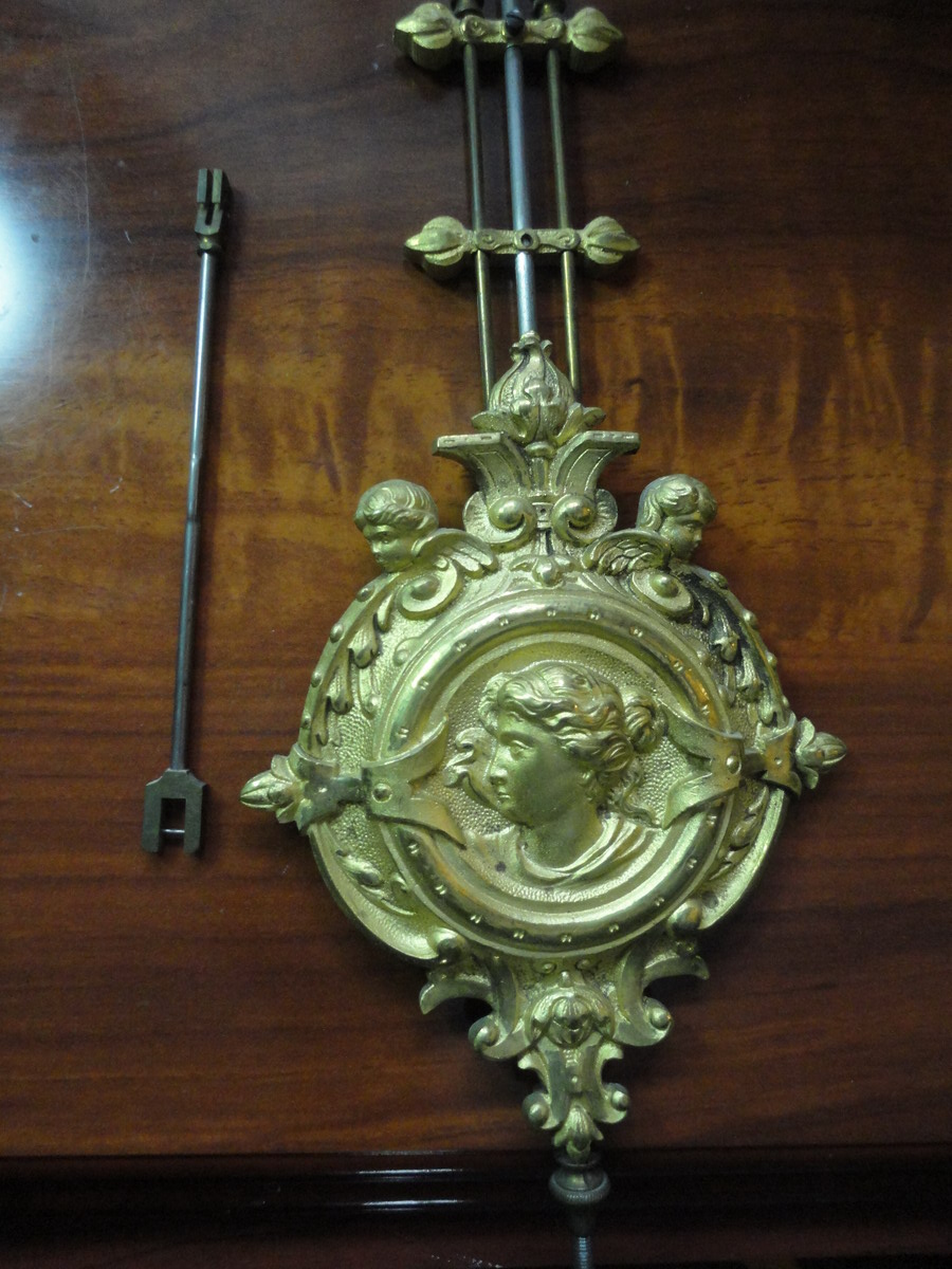

Потом в центре появилась женская головка, сначала шла в комплекте с чудищами по бокам.
Позже вместо чудищ появились головки путти:
Название: 09 pendulum.jpg

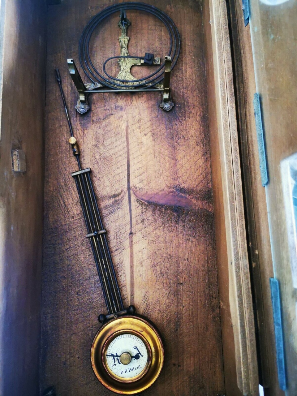

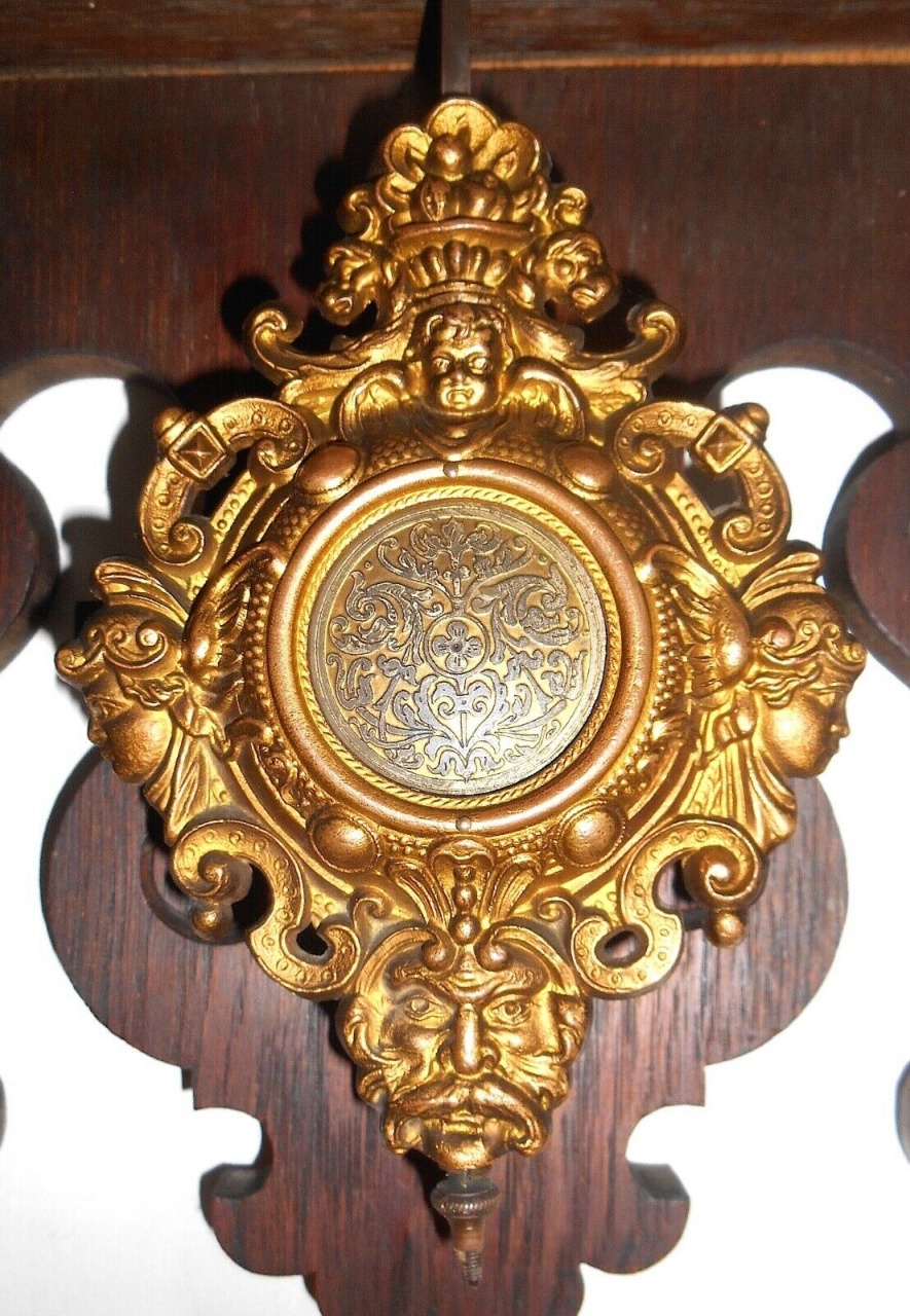

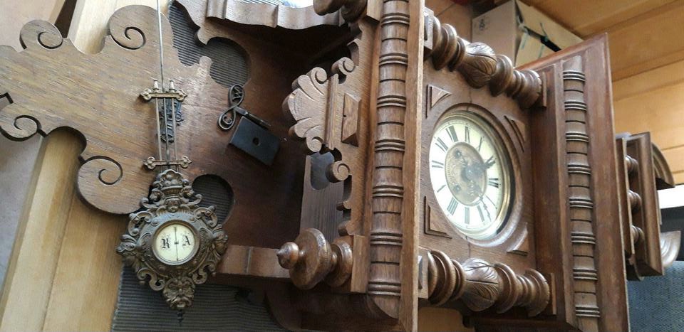

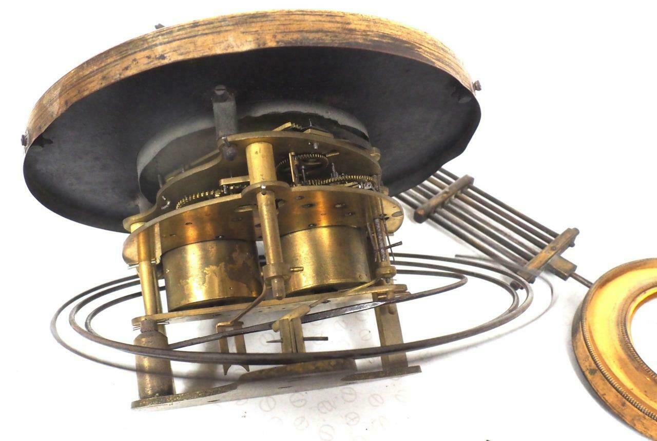

Вот такой с патентом в комплекте с механизмом Kienzle ~ 1890 года https://www.ebay.de/itm/Antike-Kienz...YAAOSwLzxgad0K
ID:	3196031 Нажмите на изображение для увеличения
Fugit irrevocabile tempus
Этот пользователь сказал Спасибо! TatynaS за это сообщение:
Krysin (06.04.2021)

Маятник интересный, но интерес к нему "меркнет" , а глаза смотрят на "брутально" обработанную, цельную с серцевиной и сучками , без шпона доску задней стенки . Верх "изящества" и красоты корпуса (или такой реставрации ) часов.
  #20
Старый 06.04.2021, 10:52
Аватар для Сергей Дмитриевич
Регистрация: 21.04.2010
Адрес: Беларусь г. Барановичи
Сообщений: 8,801
Сказал(а) спасибо: 683
Поблагодарили 5,634 раз(а) в 4,016 сообщениях
Сообщение от Krysin Посмотреть сообщение
Глаза померкнут совсем если присмотреться к боковой стенке.
Похоже она из ДСП?
