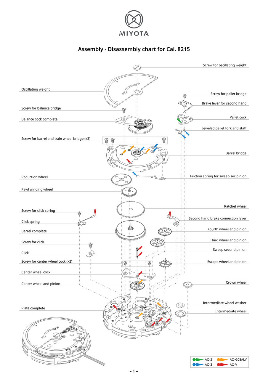

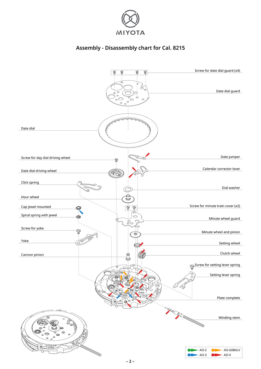

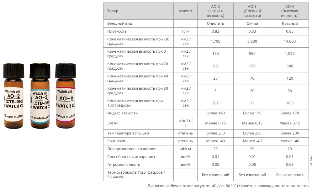

Схема смазки Miyota 8215=citizen 8210
в файле:
AO-2 Замена - Moebius 9020, (9024 для пластика)
AO-3 Замена - Moebius 9010, (9015 для пластика)
AO-V Замена - Moebius 9030, (9034 для пластика)
AO-G08ALV -пастообразная (AO-G08) Замена?
