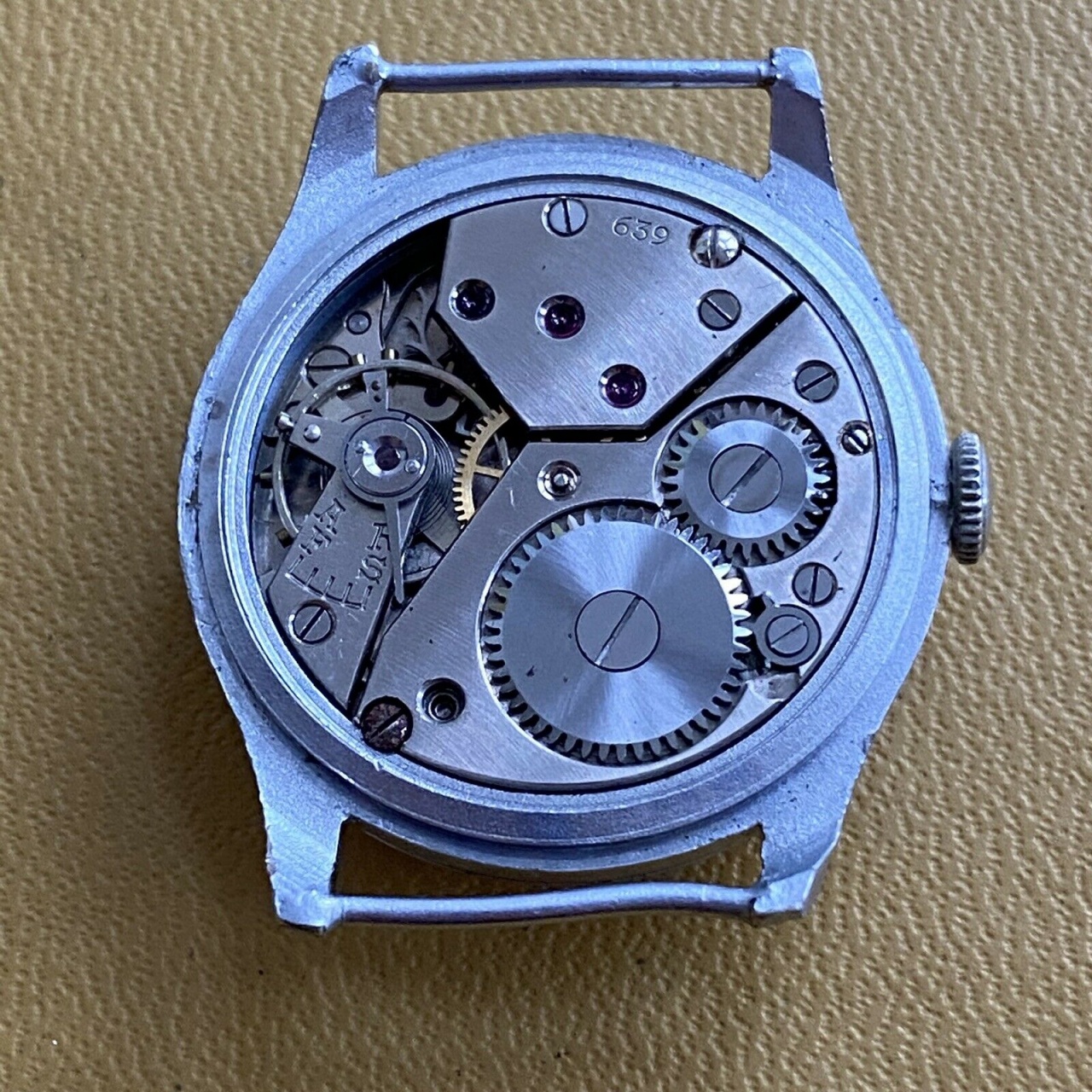

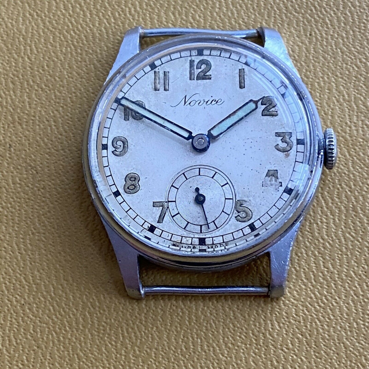

По внешности похожи на изделие военного или предвоенного периода - у нас чаще с немецкой стороны отжатые/снятые попадаются, чем из "грязной дюжины" - те особо к нашим не попадали.
Но меня смущают надписи на задней крышке. Могу ошибаться, но те, что я видел из 30-40х обычно были без надписей или с их минимумом.
Поэтому думаю, что часы все же послевоенные.
Голова неродная. И да, фона там на 200-250 мкр, судя по моим схожим Ревью-Спорт.

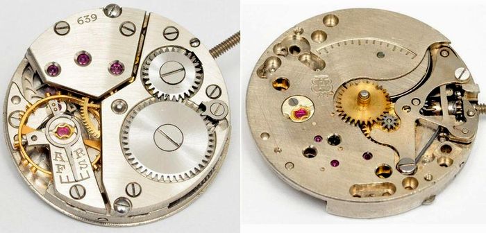

Думаю первичен был механизм Peseux 170, к тому же у Peseux Ebauches SA были и другие похожие калибры, например калибр 320.
Вот картинка калибра 170 на которой щит с буквой P.

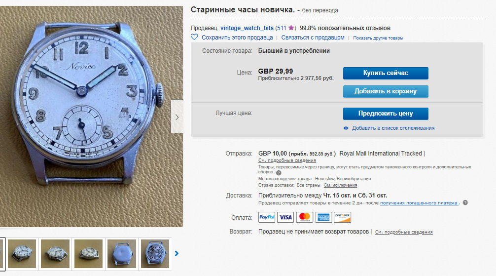

Вот нашел такие на eBay. Можно сравнить голову и заднюю крышку
https://www.ebay.com/itm/NOVICE-Alpi...gAAOSwSWxekgGS

К вермахту никакого отношения не имеют,просто часы в милитари стиле.

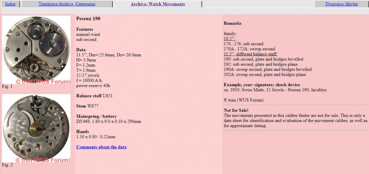

Название часов Novice (как торговая марка) по Микролиску было зарегистрировано Альпиной.
Вот живой лот на Ибее. Голова аутентичная.
https://www.ebay.com/itm/Vintage-NOV...UAAOSwy~NfbK4n
------- ДОБАВЛЕНО ЧЕРЕЗ 15 МИН --------
Механизм - Peseux 192. 1950-е годы.
http://www.ranfft.de/cgi-bin/bidfun-...swk&Peseux_190

Уточню еще раз . Механизм Peseux 170. Посмотрите внимательно на форму мостов. Peseux 190 из того же семейства, но рамер 11.5 линий. Размер механизма у Novice - 10.5 линий (23.3 мм).
